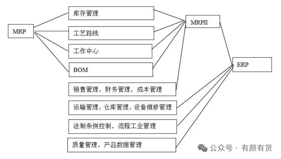

二、MRP&MRPⅡ
MRPⅡ(制造资源计划,Manufacturing Resource Planning)是在MRP基础上发展而来的信息化管理系统,旨在解决财务与业务之间的脱节问题。它实现了物料流动与资金流动的同步,使生产状态能够通过资金状况直观反映,从而辅助管理层进行决策。
因此,MRPⅡ在MRP的功能基础上,进一步强化了物流与资金流的整合能力

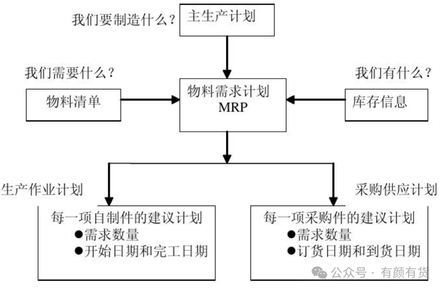

MRP可以帮助企业摆脱传统的生产管理方式,其处理逻辑如下:
主要帮助管理者理清以下问题:
  1. 生产什么?生产多少?
  2. 生产需要用到什么原材料?
  3. 目前已有哪些物料?
  4. 还缺什么物料?
因此,在进行MRP计算前,系统中必须对应输入以下数据:
  • 主生产计划:指出在某一计划时间段内应生产出各种产品和备件。

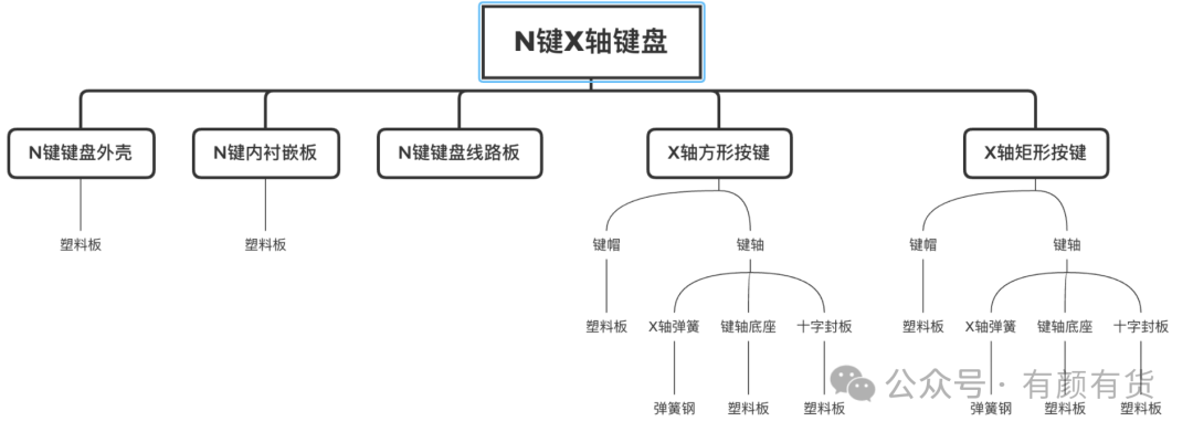

  • 物料清单(BOM):是产品结构的技术性描述文件,它表明了产品组件、子件、零件直到原材料之间的结构关系,以及每个组装件所需要的各下属部件的数量,物料清单是一种树形结构。(BOM是MRP的基础,如果BOM表有误,则所有物料需求都会不正确。)这里展示一个某产品BOM结构示意图:
  • 库存数据:反映每个物料类目现有库存量和计划接受量。采用MRP最终目的还是要将物料需求与仓库的库存相结合。

问题一:BOM不准
BOM是MRP运行的基础:需求录入了ERP系统了,系统打开BOM,一层层判断有没有库存;没有的话驱动供应链来生产、采购。所以说,MRP能否运行,直接取决于BOM的准确与否。
在企业里,BOM早已不只是个物料清单的概念,而是一个跨领域、跨专业的管理体系,是制造业信息化系统中核心的基础数据。它持续整个产品生命周期,涉及了几乎所有的职能部门,贯穿销售、研发、工艺、计划、制造、采购、仓储、物流、财务、售后等整个供应链,是将这些环节联系在一起的纽带。对于BOM来说,唯一不变的就是变化。在纷繁复杂的变化中, BOM的准确度很难维持。
