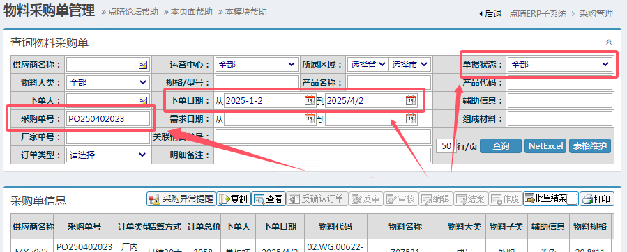

反审核操作步骤:采购管理——采购单管理——采购单明细管理,进入页面如下图所示:注意事项:如果订单中有已经结案的明细项目,那么这张订单是不允许反审驳回的。像下面这张单一共6个物料,只有一个还在“已审待执行”状态,其余均已结案,那么这张单是不允许反审驳回的,只能将有问题的物料行异常结案关闭,重新下单。另外,查询时注意查询条...
814877518121352025/4/2 15:17:48
