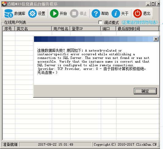

点晴信息通后台服务程序每次开机重启动都会报错:由于目标计算机积极拒绝,无法连接,如何解决?
2017年9月22日 15:29 本文热度 9284
点晴信息通后台服务程序每次开机重启动都会报错,如何解决?
A network-related or instance-specific error occurred while establishing a connection to SQL Server. The server was not found or was not accessible. Verify that the instance name is correct and that SQL Server is configured to allow remote connections. (provider: TCP provider, error: 0 - 由于目标计算机积极拒绝,无法连接。)
出现以上错误的原因是系统开机启动时,点晴MIS信息通后台服务程序加载速度快过SQL Server数据库,导致数据库还没有启动就去连接,从而出现连接失败的问题。
解决方法:
卸载当前版本,下载最新版安装即可:
如果安装了最新版还是有问题,可以试试以下其他解决方案:
SQL服务器设置:
Sql Server Management Studio-右击服务器名-属性-连接,选中“允许远程连接到此服务器”。
设置为:允许;
“SQL Server 配置管理器”-TCP/IP连接 设置为:启用;
Windows防火墙设置:1433和sql的主程序例外,或者直接彻底关闭Windows防火墙试试。
[外围应用配置器]-->将RemoteDacEnable设置为True
PALL->TCP端口设置为:1433
TCP/IP的默认端口设置为:1433
服务和连接的外围应用配置器->打开MS SQL SERVER节点下的Database Engine 节点,先择"远程连接",接下建议选择"同时使用TCP/IP和named pipes",确定后,重启数据库服务。
另外:
以前遇到过一次相同问题,无论怎么都找不到问题,原因是同时运行了两个sql服务,sql2000和sql2005,似乎远程会优先连接2005,就连不上了。
解决办法是在服务管理中关闭掉多余的sql服务。
