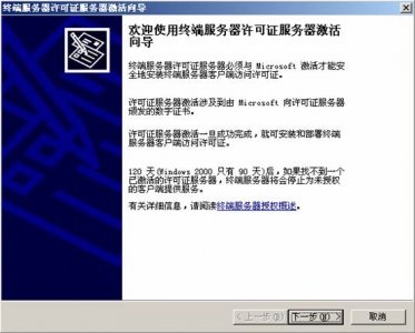

三、激活终端服务
现在请到“开始”->“程序”->“管理工具”->“终端服务器授权”中完成最后的激活操作吧。
选择服务器点击右键,点击激活服务器,
使用向导激活,”下一步”,
选择激活方法为:”WEB浏览器”,”下一步”,
输入许可证服务器ID:XQ3HG - P9TCY - MXX7V - BH4BX - F3KM2 - YMMW4 - RH7HD,下一步,完成后就激活了终端服务器.
