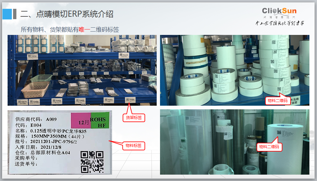

对仓储货位及标识管理的几点建议:
1、统一划定货位
对现料场、料棚货位进行统一规划,重新划分,界定划分依据及间隔,杜绝仓管员随意编排货位的情况发生。
对于货物的出入库进行严格的货位管理,逐步推广应用条码管理技术,实现实时货位查询和货位动态分配、管理。
达到库存管理的前端应用与物资收发操作的实时联系,把出错率降至最低。
以促进仓储管理规范化、标准化,也便于配合电子监控警报系统实现准确预警,快速响应。
2、统一标识格式
即对物资料签统一制作格式和所需填写的项目内容,逐步探索将条码引入物资标识,通过扫描商品的条形码。
实现实时查询其存储的货位,同时基于库存货位信息分配货位或动态定义货位。
基于出入库商品的批量动态地分配人力、物力资源,充分利用资源,提高系统的运行效率,减少资源的浪费。
以实现库存实物管理与物资信息管理系统融合,推进实现库存自动化盘点和精细化管理。
3、明确标识管理,商品管理条码化
即对标识内容的填写、维护、更换划分责任,做到货位规范化、管理条码化。
条码是商品的唯一标识,现代商业管理(包括仓库管理系统)的基础是商品的条码化。
结合目前的物资管理信息系统,通过开发系统库存综合盘点功能,就可以分仓库、分区、分货位进行随机抽查,也可以针对特定类抽查,定期对整个仓库系统进行全面的盘点。
4、定期维护管理
一是对划定后的货位界线标识定期维护,二是对标识标牌定期维护或更新。确保实现实时货位查询和货位动态分配、管理。
“货位清则标识明,标识明则管理成”。清晰规范的货位,显明准确的标识,是仓储管理的根基。
