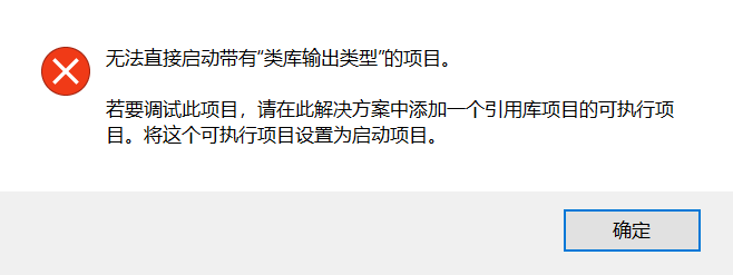

无法直接启动带有“类库输出类型”的项目
首先,在错误描述中,建议将可执行项目设置为启动项目,我看了一下自己的可执行项目,数量为1,故而,默认启动项目为它,不用设置,已经是启动项目了。然后,再看错误描述,无法直接启动“类库输出类型”项目,故而,我将其设置为“控制台应用程序”。

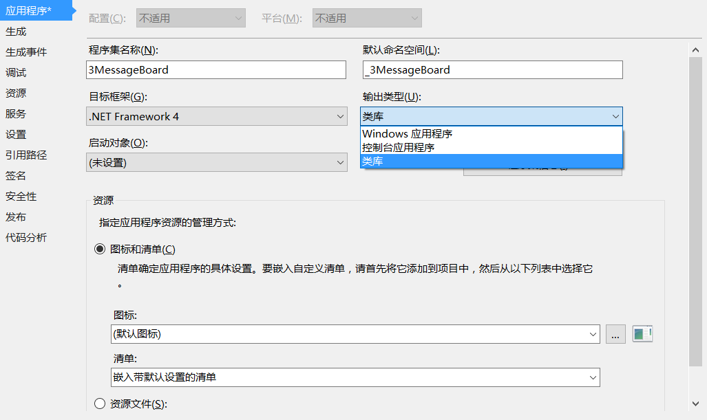

不包含适合于入口点的静态“Main”方法
程序不包含适合于入口点的静态 “Main” 方法,在生成可执行文件的代码中找不到具有正确签名的静态 Main 方法,发生此错误。
1. 方法一
在程序中添加了下面语句一切正常了。
static void Main()
    Application.EnableVisualStyles();
    Application.SetCompatibleTextRenderingDefault(false);
    Application.Run(new Form1());
2. 方法二:
选择该项目的属性->应用程序->输出类型->类库。
修改输出类型
