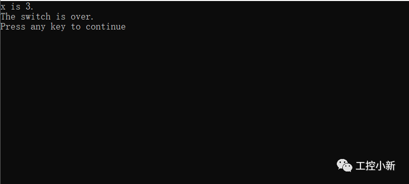

  • 在switch语句中,如果某个case匹配,可以使用break语句跳出switch语句,执行switch后面的语句。例如:
#include <stdio.h>
int main(){    int x = 3;    switch (x) // 根据x的值选择执行    {        case 1: // 如果x等于1            printf("x is 1.\n"); // 打印x是1            break; // 跳出switch        case 2: // 如果x等于2            printf("x is 2.\n"); // 打印x是2            break; // 跳出switch        case 3: // 如果x等于3            printf("x is 3.\n"); // 打印x是3            break; // 跳出switch        default: // 如果x都不等于1,2,3            printf("x is not 1, 2 or 3.\n"); // 打印x不是1,2,3            break; // 跳出switch    }    printf("The switch is over.\n"); // 打印switch结束的信息    return 0;}
输出结果为:
