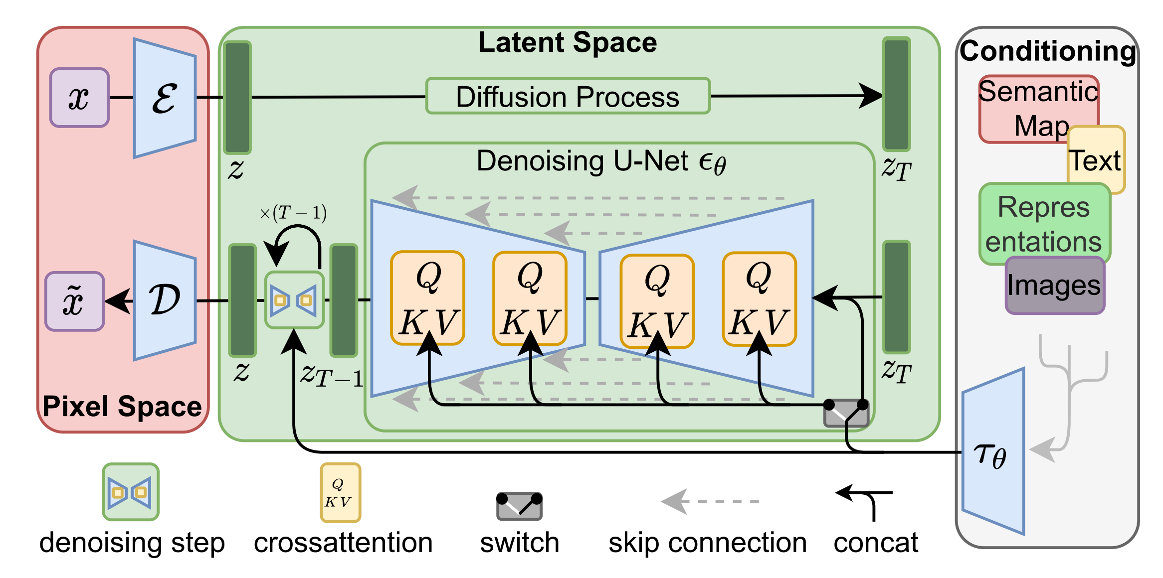

为方便大家更好的理解sora背后的原理,我们先来快速回顾下AI绘画的原理(理解了AI绘画,也就理解了sora一半)
以DALLE 2为例,如下图所示(以下内容来自此文:从CLIP到DALLE1/2、DALLE 3、Stable Diffusion、SDXL Turbo、LCM)
  1. CLIP训练过程:学习文字与图片的对应关系
    如上图所示,CLIP的输入是一对对配对好的的图片-文本对(根据对应文本一条狗,去匹配一条狗的图片),这些文本和图片分别通过Text Encoder和Image Encoder输出对应的特征,然后在这些输出的文字特征和图片特征上进行对比学习
  2. DALL·E2:prior + decoder
    上面的CLIP训练好之后,就将其冻住了,不再参与任何训练和微调,DALL·E2训练时,输入也是文本-图像对,下面就是DALL·E2的两阶段训练:
      阶段一 prior的训练:根据文本特征(即CLIP text encoder编码后得到的文本特征),预测图像特征(CLIP image encoder编码后得到的图片特征)
    换言之,prior模型的输入就是上面CLIP编码的文本特征,然后利用文本特征预测图片特征(说明白点,即图中右侧下半部分预测的图片特征的ground truth,就是图中右侧上半部分经过CLIP编码的图片特征),就完成了prior的训练
    推理时,文本还是通过CLIP text encoder得到文本特征,然后根据训练好的prior得到类似CLIP生成的图片特征,此时图片特征应该训练的非常好,不仅可以用来生成图像,而且和文本联系的非常紧(包含丰富的语义信息)
      阶段二 decoder生成图:常规的扩散模型解码器,解码生成图像
    这里的decoder就是升级版的GLIDE(GLIDE基于扩散模型),所以说DALL·E2 = CLIP + GLIDE
所以对于DALLE 2来说,正因为经过了大量上面这种训练,所以便可以根据人类给定的prompt画出人类预期的画作,说白了,可以根据text预测画作长什么样

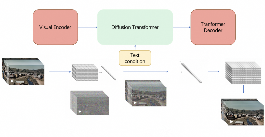

最终,sora由三大Transformer组件组成(如果你还不了解transformer或注意力机制,请读此文):Visual Encoder(即Video transformer,类似下文将介绍的ViViT)、Diffusion TransformerTransformer Decoder,具体而言
  1. 训练中,给定一个原始视频
      Visual Encoder将视频压缩到较低维的潜在空间(潜在空间这个概念在stable diffusion中用的可谓炉火纯青了,详见此文的第三部分)
      然后把视频分解为在时间和空间上压缩的潜在表示(不重叠的3D patches),即所谓的一系列时空Patches
      再将这些patches拉平成一个token序列,这个token序列其实就是原始视频的表征:visual token序列

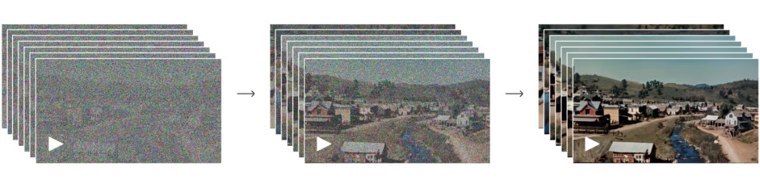

  2. Sora 在这个压缩的潜在空间中接受训练,还是类似扩散模型那一套,先加噪、再去噪
    这里,有两点必须注意的是
      1 扩散时卷积结构U-net被替换成了transformer结构的DiT(加之视觉元素转换成token之后,transformer擅长长距离建模,下文详述DiT)
      2 视频中这一系列帧在上个过程中是同时被编码的,去噪也是一系列帧并行去噪的(每一帧逐步去噪、多帧并行去噪)
    此外,去噪过程中,可以加入去噪的条件(即text condition),这个去噪条件可以是原始视频的描述,也可以是二次创作的prompt
    比如可以将visual tokens视为query,将text tokens作为key和value,然后类似SD那样做cross attention
  3. OpenAI 还训练了相应的Transformer解码器模型,将生成的潜在表示映射回像素空间,从而生成视频
你会发现,上述整个过程,其实和SD的原理是有较大的相似性(SD原理见此文《从CLIP到DALLE1/2、DALLE 3、Stable Diffusion、SDXL Turbo、LCM》的3.2节),当然,不同之处也有很多,比如视频需要一次性还原多帧、图像只需要还原一帧
网上也有不少人画出了sora的架构图,比如来自魔搭社区的

  1. 一方面,它类似扩散模型那一套流程,给定输入噪声patches(以及文本提示等调节信息),训练出的模型来预测原始的不带噪声的patches「Sora is a diffusion model, given input noisy patches (and conditioning information like text prompts), it’s trained to predict the original “clean” patches
    类似把一张图片打上各种马赛克,然后训练一个模型,让它学会去除各种马赛克,且一开始各种失败没关系,反正有原图作为ground truth,不断缩小与原图之间的差异即可
    而当把图片打上全部马赛克之后,还可以训练该模型根据prompt直接创作的能力,让它画啥就画啥
