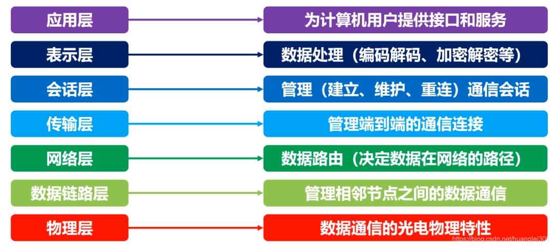

OSI和TCP/IP是很基础但又非常重要的知识,很多知识点都是以它们为基础去串联的,作为底层,掌握得越透彻,理解上层时会越顺畅。今天这篇网络基础科普,就是根据OSI层级去逐一展开的。

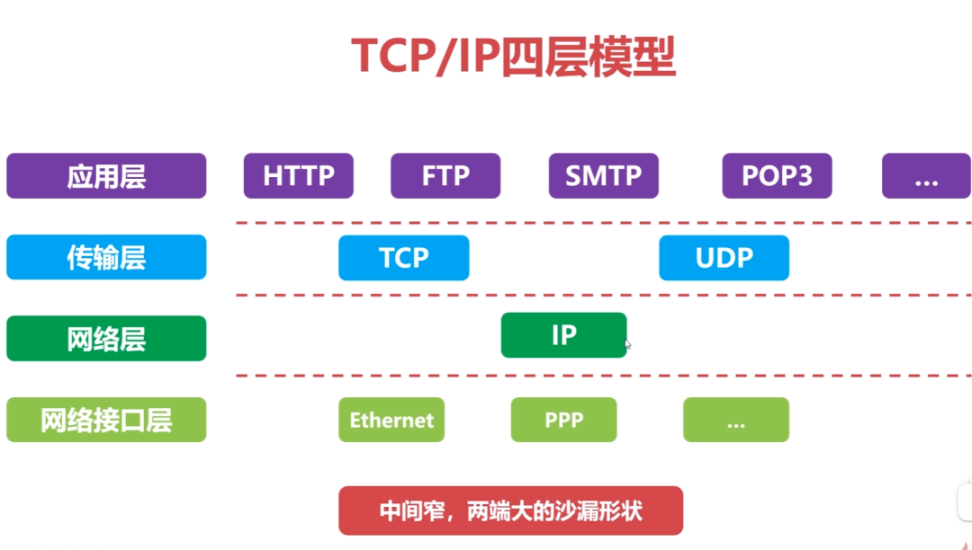

TCP/IP四层模型与OSI体系结构对比:

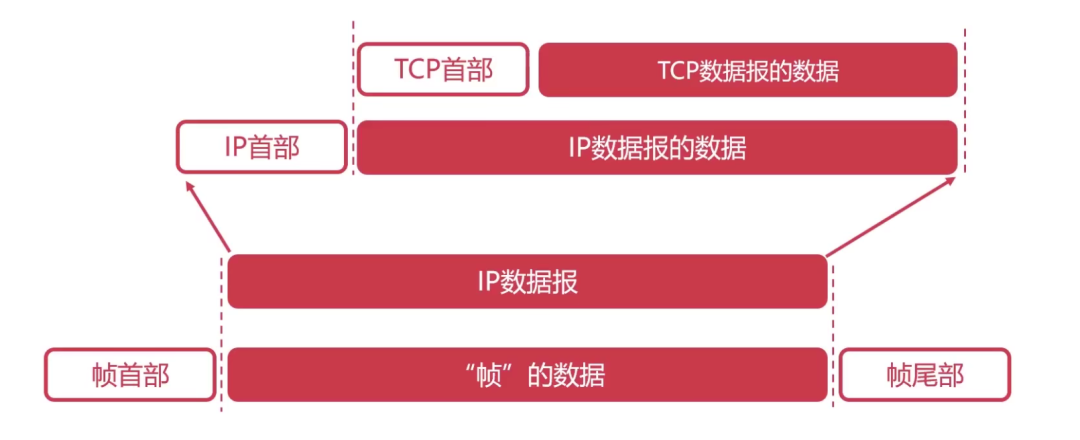

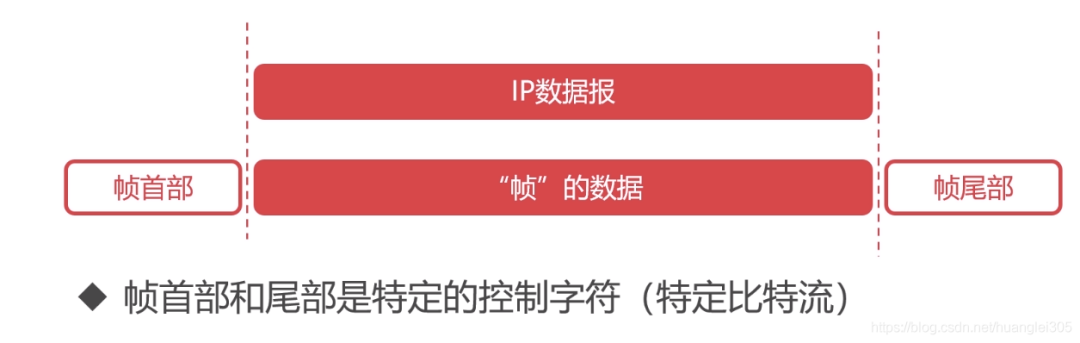

封装成帧:“帧”是数据链路层数据的基本单位:

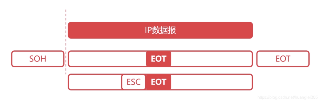

透明传输:“透明”是指即使控制字符在帧数据中,但是要当做不存在去处理。即在控制字符前加上转义字符ESC。

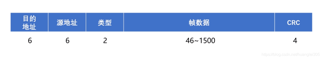

以太网帧结构:
  • 类型:标识上层协议(2字节);
  • 目的地址和源地址:MAC地址(每个6字节);
  • 数据:封装的上层协议的分组(46~1500字节);
  • CRC:循环冗余码(4字节);
  • 以太网最短帧:以太网帧最短64字节;以太网帧除了数据部分18字节;数据最短46字节。

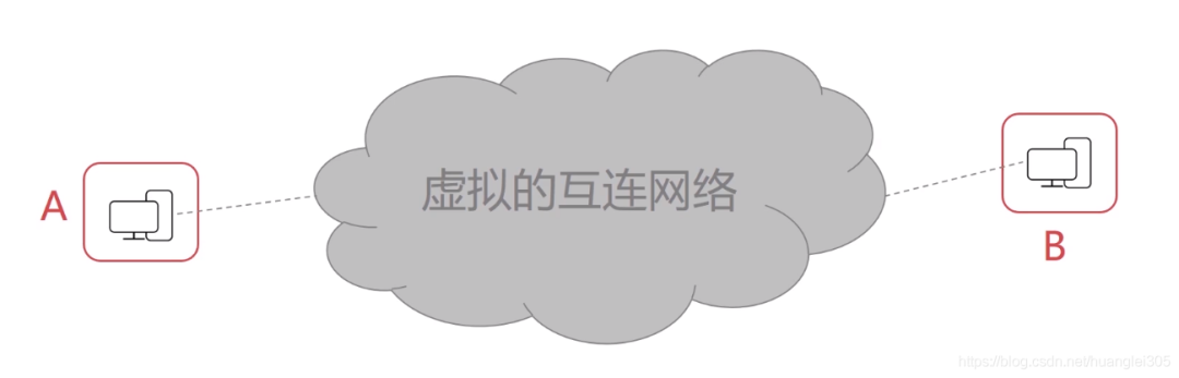

虚拟互联网络的产生:实际的计算机网络错综复杂;物理设备通过使用IP协议,屏蔽了物理网络之间的差异;当网络中主机使用IP协议连接时,无需关注网络细节,于是形成了虚拟网络。
IP协议使得复杂的实际网络变为一个虚拟互联的网络;并且解决了在虚拟网络中数据报传输路径的问题。

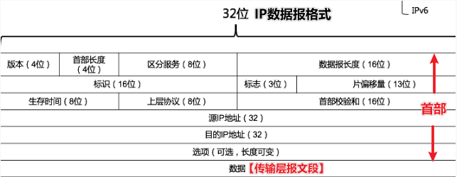

其中,版本指IP协议的版本,占4位,如IPv4和IPv6;
首部位长度表示IP首部长度,占4位,最大数值位15;
总长度表示IP数据报总长度,占16位,最大数值位65535;
TTL表示IP数据报文在网络中的寿命,占8位;
协议表明IP数据所携带的具体数据是什么协议的,如TCP、UDP。

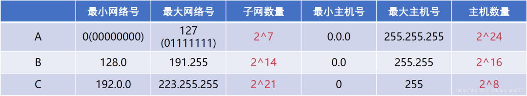

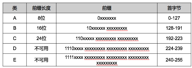

A类(8网络号+24主机号)、B类(16网络号+16主机号)、C类(24网络号+8主机号)可以用于标识网络中的主机或路由器,D类地址作为组广播地址,E类是地址保留。

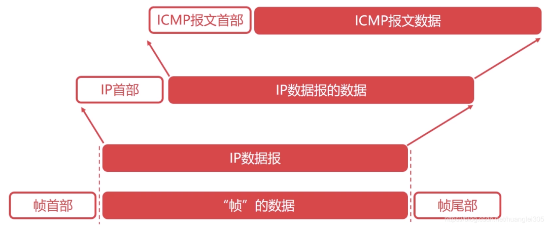

6. ICMP协议详解
网际控制报文协议(Internet Control Message Protocol),可以报告错误信息或者异常情况,ICMP报文封装在IP数据报当中。
ICMP协议的应用:
  • Ping应用:网络故障的排查;
  • Traceroute应用:可以探测IP数据报在网络中走过的路径。

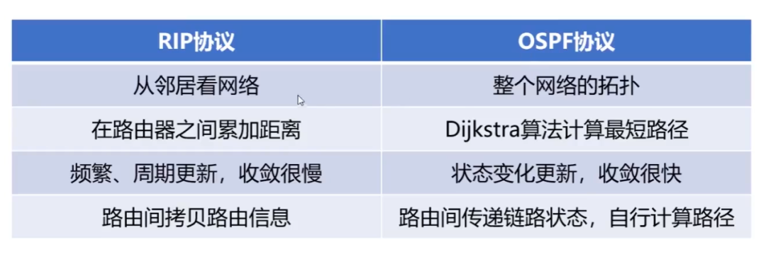

RIP与OSPF的对比(路由算法决定其性质):

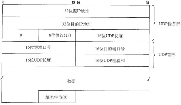

UDP数据报结构:
首部:8B,四字段/2B【源端口 | 目的端口 | UDP长度 | 校验和】 数据字段:应用数据。

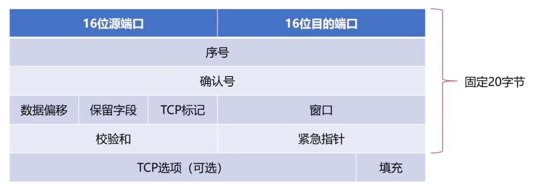

TCP报文段结构:
最大报文段长度:报文段中封装的应用层数据的最大长度。
TCP首部:
  • 序号字段:TCP的序号是对每个应用层数据的每个字节进行编号;
  • 确认序号字段:期望从对方接收数据的字节序号,即该序号对应的字节尚未收到。用ack_seq标识;
  • TCP段的首部长度最短是20B ,最长为60字节。但是长度必须为4B的整数倍。

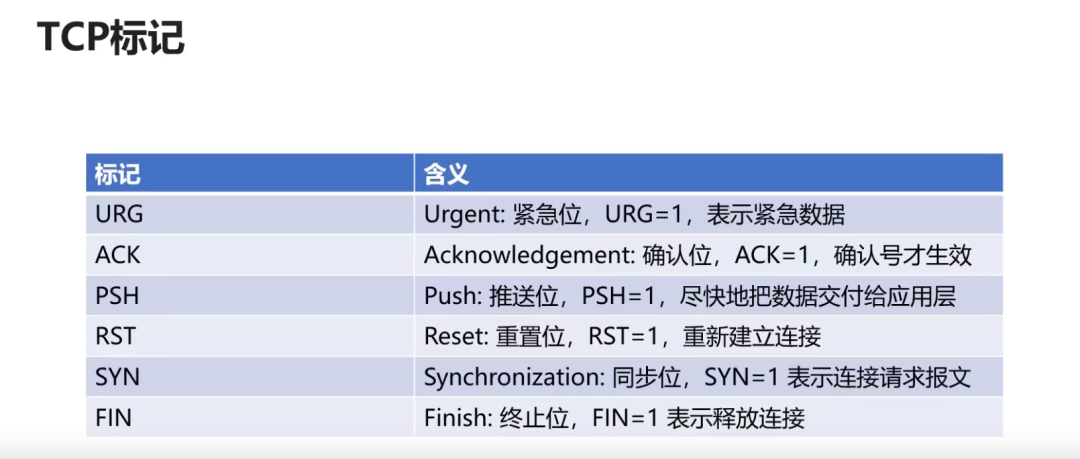

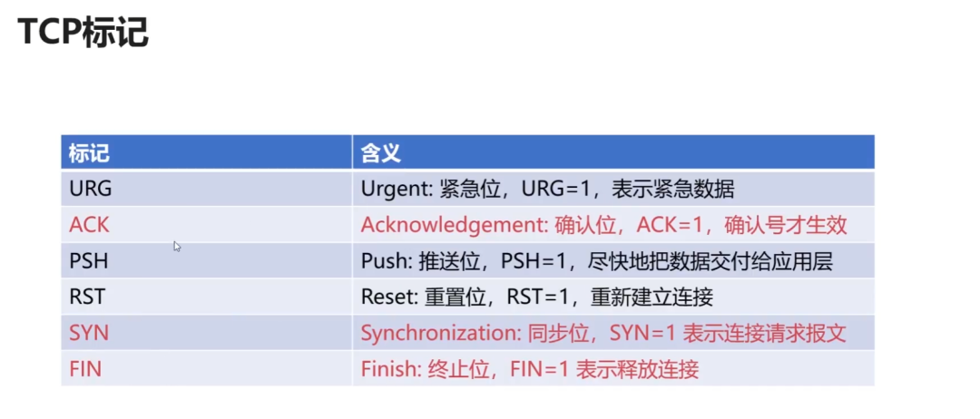

TCP标记的作用:

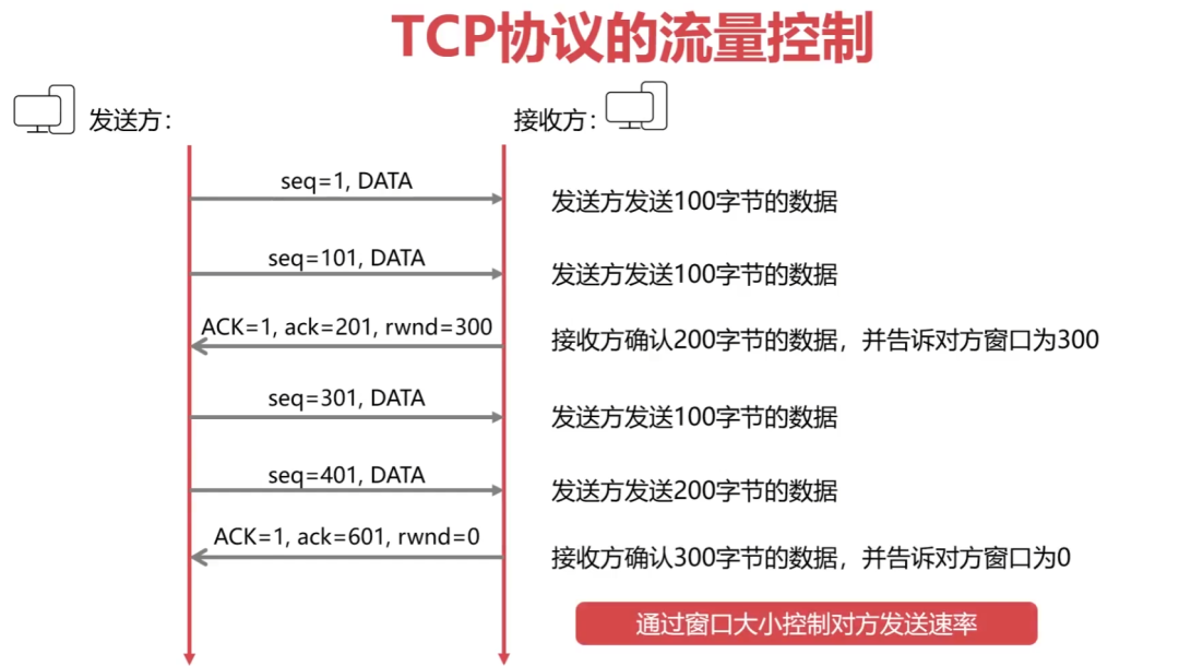

TCP协议的流量控制:
流量控制:让发送方发送速率不要太快,TCP协议使用滑动窗口实现流量控制。

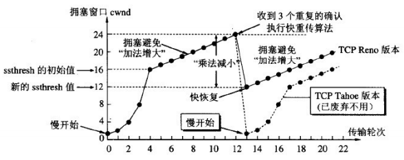

4. TCP协议的拥塞控制
拥塞控制与流量控制的区别:
流量控制考虑点对点的通信量的控制,而拥塞控制考虑整个网络,是全局性的考虑。拥塞控制的方法:慢启动算法+拥塞避免算法。

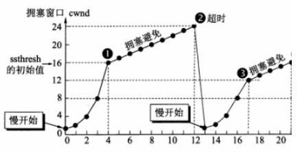

慢开始和拥塞避免:
  • 【慢开始】拥塞窗口从1指数增长;
  • 到达阈值时进入【拥塞避免】,变成+1增长;
  • 【超时】,阈值变为当前cwnd的一半(不能<2);
  • 再从【慢开始】,拥塞窗口从1指数增长。
快重传和快恢复:
  • 发送方连续收到3个冗余ACK,执行【快重传】,不必等计时器超时;
  • 执行【快恢复】,阈值变为当前cwnd的一半(不能<2),并从此新的ssthresh点进入【拥塞避免】。

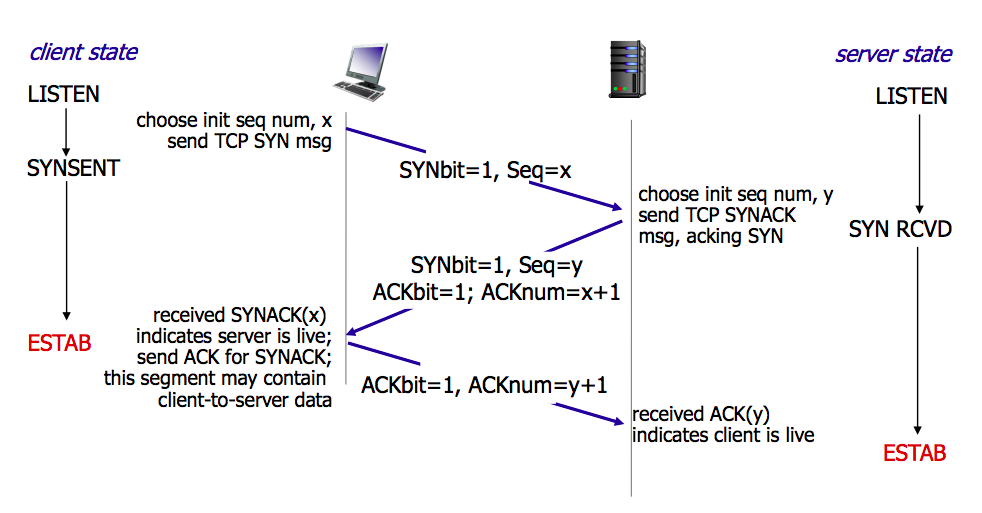

建立连接(三次握手):
第一次:客户向服务器发送连接请求段,建立连接请求控制段(SYN=1),表示传输的报文段的第一个数据字节的序列号是x,此序列号代表整个报文段的序号(seq=x);客户端进入 SYN_SEND (同步发送状态);
第二次:服务器发回确认报文段,同意建立新连接的确认段(SYN=1),确认序号字段有效(ACK=1),服务器告诉客户端报文段序号是y(seq=y),表示服务器已经收到客户端序号为x的报文段,准备接受客户端序列号为x+1的报文段(ack_seq=x+1);服务器由LISTEN进入SYN_RCVD (同步收到状态);
第三次:客户对服务器的同一连接进行确认.确认序号字段有效(ACK=1),客户此次的报文段的序列号是x+1(seq=x+1),客户期望接受服务器序列号为y+1的报文段(ack_seq=y+1);当客户发送ack时,客户端进入ESTABLISHED 状态;当服务收到客户发送的ack后,也进入ESTABLISHED状态;第三次握手可携带数据。

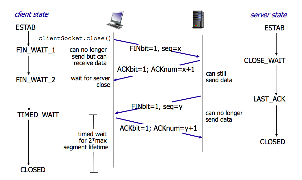

6. TCP连接的四次挥手(重要)
释放连接(四次挥手)
第一次:客户向服务器发送释放连接报文段,发送端数据发送完毕,请求释放连接(FIN=1),传输的第一个数据字节的序号是x(seq=x);客户端状态由ESTABLISHED进入FIN_WAIT_1(终止等待1状态);
第二次:服务器向客户发送确认段,确认字号段有效(ACK=1),服务器传输的数据序号是y(seq=y),服务器期望接收客户数据序号为x+1(ack_seq=x+1);服务器状态由ESTABLISHED进入CLOSE_WAIT(关闭等待);客户端收到ACK段后,由FIN_WAIT_1进入FIN_WAIT_2;
第三次:服务器向客户发送释放连接报文段,请求释放连接(FIN=1),确认字号段有效(ACK=1),表示服务器期望接收客户数据序号为x+1(ack_seq=x+1);表示自己传输的第一个字节序号是y+1(seq=y+1);服务器状态由CLOSE_WAIT 进入 LAST_ACK (最后确认状态);

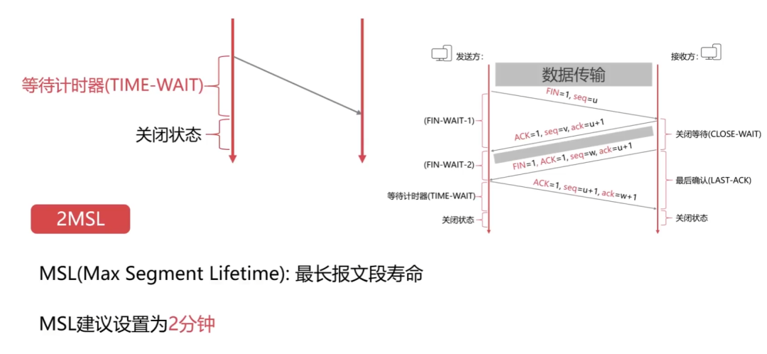

第四次:客户向服务器发送确认段,确认字号段有效(ACK=1),表示客户传输的数据序号是x+1(seq=x+1),表示客户期望接收服务器数据序号为y+1+1(ack_seq=y+1+1);客户端状态由FIN_WAIT_2进入TIME_WAIT,等待2MSL时间,进入CLOSED状态;服务器在收到最后一次ACK后,由LAST_ACK进入CLOSED。
为什么需要等待2MSL?
  • 最后一个报文没有确认;
  • 确保发送方的ACK可以到达接收方;
  • 2MSL时间内没有收到,则接收方会重发;
  • 确保当前连接的所有报文都已经过期。

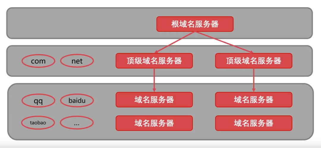

1. DNS详解

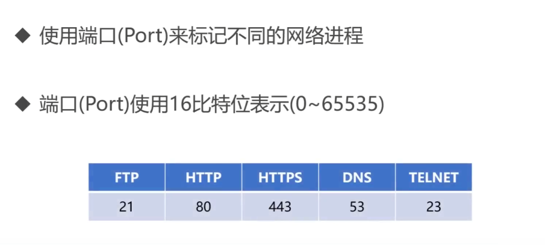

DNS(Domain Name System:域名系统)【C/S,UDP,端口53】:解决IP地址复杂难以记忆的问题,存储并完成自己所管辖范围内主机的 域名 到 IP 地址的映射。
域名解析的顺序:
  • 浏览器缓存;
  • 找本机的hosts文件;
  • 路由缓存;
  • 找DNS服务器(本地域名、顶级域名、根域名)->迭代解析、递归查询。
IP—>DNS服务—>便于记忆的域名。

文件传输协议(FTP):控制连接(端口21):传输控制信息(连接、传输请求),以7位ASCII码的格式。整个会话期间一直打开。
HTTP(HyperText Transfer Protocol:超文本传输协议)【TCP,端口80】:是可靠的数据传输协议,浏览器向服务器发收报文前,先建立TCP连接,HTTP使用TCP连接方式(HTTP自身无连接)。

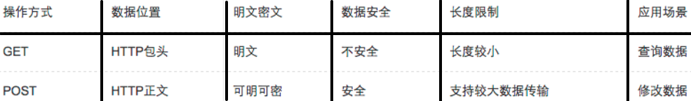

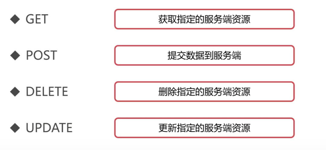

HTTP请求报文方式:
  • GET:请求指定的页面信息,并返回实体主体;
  • POST:向指定资源提交数据进行处理请求;
  • DELETE:请求服务器删除指定的页面;
  • HEAD:请求读取URL标识的信息的首部,只返回报文头;
  • OPETION:请求一些选项的信息;
  • PUT:在指明的URL下存储一个文档。

HTTPS(Secure)是安全的HTTP协议,端口号443。基于HTTP协议,通过SSL或TLS提供加密处理数据、验证对方身份以及数据完整性保护。
