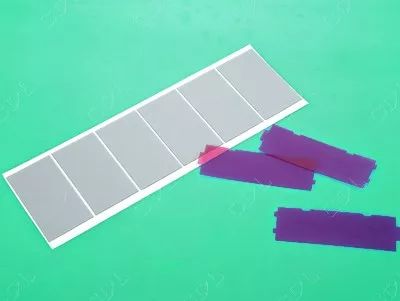

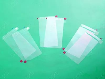

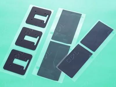

防护、保洁类功能性器件辅料
局部背胶保护膜辅料
保护膜过程辅料
增光扩散辅料
作用说明:在手机或光电模组等组件的生产过程中,实现对产品或组件的防护、保洁,减少清洗、清洁环节。常见的防护、保洁类功能性器件包括触摸屏保护膜、摄像头内部保护膜等
粘接固定类功能性器件
固定用双面背胶辅料
局部单边背胶固定胶条辅料
口子胶类视窗背胶辅料
作用说明:在手机等消费电子轻薄化趋势中,替代传统的铆钉、螺丝等机械式紧固器件,实现器件间的物理连接与固定,使产品更加轻薄,密合性更好

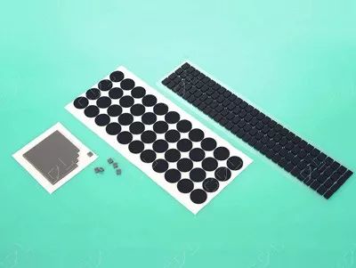

缓冲类功能性器件
EVA防震垫
缓冲密封泡棉
减震泡棉
作用说明:避免或减弱震动在各部件之间的传导,有时也起密封、防尘、隔音等功能。该类产品通常有一定的弹性,在受力时产生适度的变形。

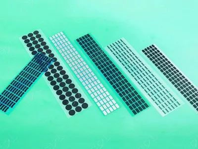

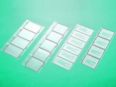

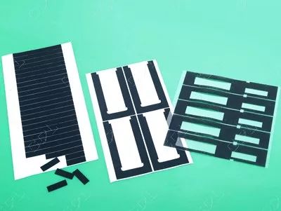

导电/绝缘类功能性器件
导电布/导电胶类辅料
导电泡棉/绝缘泡棉类辅料
绝缘胶类辅料
作用说明:实现电子元器件之间隔离/联通和绝缘/导电作用,以避免相邻的部件间发生短路,引起故障。常见的导电绝缘类功能性器件有PC片、PET片、绝缘纸、麦拉片、绝缘胶带、导电布、导电胶等。

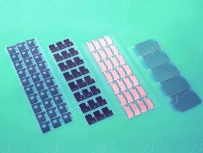

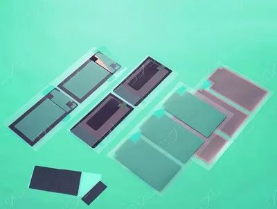

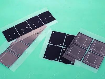

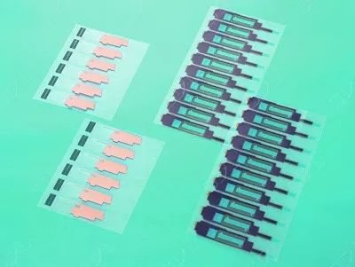

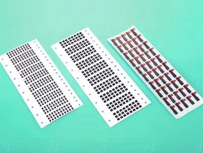

散热类功能性器件辅料
铜箔散热类辅料
铜箔散热类辅料
铜箔+石墨片类散热辅料
作用说明:实现电子元器件工作产生的热量传递、扩散,防止产品温度过高,影响正常功能及寿命。该类功能性器件具有散热效率高、占用空间小、重量轻等特点

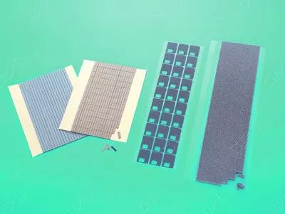

屏蔽类功能性器件辅料
屏蔽类电子辅料
吸波硅橡胶屏蔽辅料
吸波材辅料
作用说明:
作用说明:隔离和消除电磁波对其他电子元件产生干扰作用,以控制电场、磁场和电磁波由一个区域对另一个区域的感应和辐射而影响电子元件的正常运作。
商标保护类功能性器件辅料
麦拉保护膜提手
印刷双标类辅料
标签吊牌辅料
作用说明:实现防尘、防刮、防反光、防爆等功能。若印刷上的内容也能起到标识、宣传、引导等功能,通常使用在手机或其电子组件的各个表面。常见的有镜片保护膜、摄像头保护膜、电池盖保护膜、屏幕防爆膜等

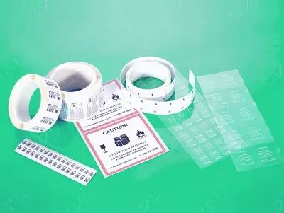

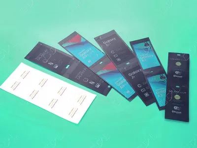

丝印标签、名牌类辅料
丝印面板、按键类
铭牌麦拉
铭牌背胶类
作用说明:对产品的品牌、型号、性能参数、原产地、警告事项、防伪等进行标示说明,通常使用在产品的外部。常见的电子标签、功能铭牌等。

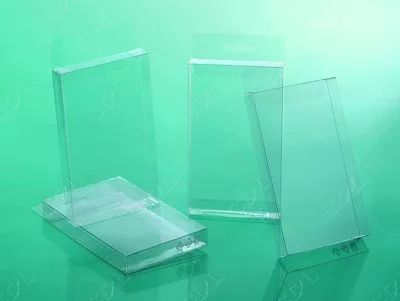

包装盒类辅料
PC包装盒类辅料
相对于传统的纸盒,胶盒具有环保、无毒,透明度高,更直观的展示所包装产品等优点,并有效提升产品的包装档次。常见的产品包括PET、APET、PP材质的包装胶盒。
