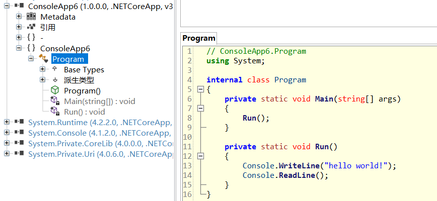

然后就可以看到 E:\dump 里面多了一个 ConsoleApp6.exe 🐂,有了这玩意看源码就简单多了,直接用 ILSpy 对其进行反编译即可。

哈哈,剩下来的就是用 ILSpy 反编译 CosoleApp7 啦。
