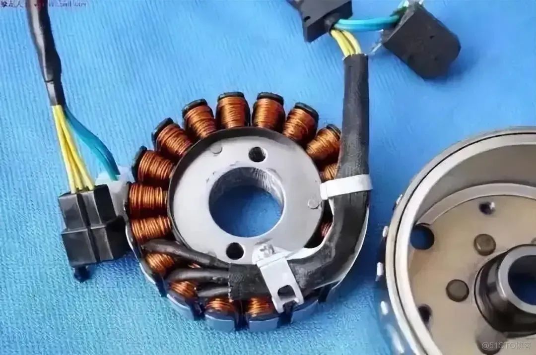

二、芯片供电
单车的通信模块需要供电才能工作。单车上面有个线圈装置,转动脚踏的同时也在转动线圈做切割磁感线运动,单车就是靠蹬踏板同时通过发电装置给电池充电。

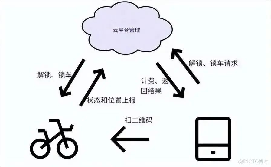

三、扫码解锁
每辆单车都有独一无二的二维码标签,手机打开APP扫码,通过蓝牙跟单车连接,获取到每辆单车二维码信息后,会通过手机网络发送到云端的后台管理系统。云端系统将解锁指令发给单车的通信模块,收到指令后,车锁的中心控制单元便会打开机电锁车装置。
四、支付系统
云平台管理端通过开锁、锁车时间,计算单车使用时长,匹配对应的扣费金额,跟手机上的微信或者支付宝的后台管理系统进行连接,完成扣费。

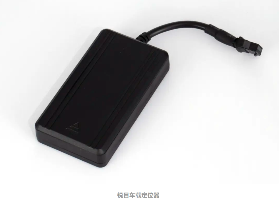

六、GPS定位
1、美团单车APP实时获取的是手机位置,地图上呈现的是手机的运行轨迹。
手机一定要在停车P点,单车在任意位置,都可以远距离锁车;
如果手机不在停车P点,无论车在不在P点,都锁不了车;
可能在城市高楼区域,有些芯片平台会存在GPS定位不精确问题,现象是手机在停车P点,但实际手机上报的位置不在停车P点,导致美团APP认为手机不在电子围栏区域,提示违停扣费;
2、青桔单车APP获取车的位置进行定位。
扫码开锁时,人远离车的距离超过十几米,点击APP上确认开锁按钮能打开车子,甚至输入编号开锁都能打开;
关锁时,同样人远离车超过十几米,车旁边的人关锁,另一端APP同时显示行程结束;
