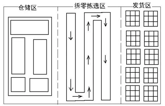

1
制定拣货清单
拣货清单是仓库将客户订单资料通过系统处理,生成并打印出拣货单。拣货清单上标明储位,并按储位顺序来排列货物编号,作业人员倨此拣货可以缩短了拣货路径,提高拣货作业效率。

确定拣货路线
仓库根据拣货单所指示的商品编码、储位编号等信息,能够明确商品所处的位置,确定合理的拣货路线,安排拣货人员进行拣货作业。(PS: 安排拣货人员进行拣货作业的基础在于库内作业人员对于仓库基本情况的熟知,也包含平时的基础性培训。)

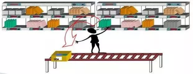

2
摘取式DPS拣货
作业方式:依靠PDA系统,对每一份订单的货品逐一进行拣选
与人工摘取式拣货的区别:DPS摘取式拣货过程中信息无纸化传递, 拣货员只要系统指示的信息, 拣选货品。
优点:这种方法更准确、快捷,减少了拣货员的劳动强度。

4
播种式DAS拣货
作业方式:同样根据系统进行拣货
与DPS摘取式拣货的区别:
DPS拣货是按每张订单进行拣货,而DAS播种式拣货是按照货品类型拣货;
DPS拣完货后不用再进行分货,DAS拣完货后需要依据各份订单进行分货;
摘取式电子标签系统对应的是货位,播种式电子标签对应的是客户或门店。
