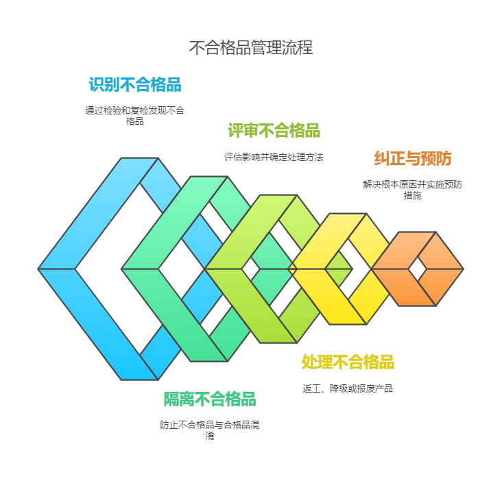

不合格品管理流程
1)识别不合格品
企业首先需要制定清晰、详细的产品质量标准,涵盖产品的外观、性能、安全性等各个方面。这些标准是识别不合格品的依据,必须具有可操作性和可衡量性。
在生产过程中,要设置多个检验环节,如原材料检验、半成品检验和成品检验。检验人员应依据质量标准,采用科学的检验方法,对产品进行全面、细致的检查。对于发现的疑似不合格品,要进行复检,确保判断的准确性。同时,检验设备的精度和准确性也至关重要,企业应定期对设备进行校准和维护。
2)隔离不合格品
一旦确认产品不合格,应立即采取隔离措施,防止其与其他合格品混淆。
可以设立专门的不合格品区域或使用标识明显的容器进行存放。在隔离过程中,要详细记录不合格品的批次、数量、发现时间、发现地点等信息,为后续的处理提供依据。
3)评审不合格品
评审团队应由质量管理部门、生产部门、技术部门等相关人员组成。质量管理部门负责从质量标准的角度进行评估;生产部门了解生产过程中的实际情况,能够提供关于不合格品产生的可能环节和原因的信息;技术部门则从技术改进的角度出发,为处理不合格品提出专业建议。
评审团队要对不合格品进行综合分析,评估其对产品功能、性能和安全性的影响程度。根据影响程度的不同,确定不合格品的处理方式。
4)处理不合格品
对于可以通过简单修复达到质量标准的不合格品,可以选择返工返修。返工是指将产品重新投入到生产流程中,按照正常的工艺流程进行加工,使其符合质量要求。返修则是针对产品存在的特定问题,采取针对性的修复措施。例如:对于因焊接不良导致接触不良的电子元件,可以通过重新焊接进行返修。
当不合格品无法完全修复到原定质量标准,但仍然具备一定的使用价值时,可以考虑降级使用。降级使用的产品应在包装和说明中明确标注其质量等级和适用范围,确保消费者能够正确使用。
例如:一些因颜色偏差较大的纺织品,可以降级用于制作对颜色要求不高的劳保用品。
对于无法修复且无使用价值的不合格品,必须进行报废处理。报废过程要符合环保要求,避免对环境造成污染。同时,要对报废的不合格品进行登记和统计,分析其产生的原因,以便在今后的生产中加以防范。
例如:对于含有有害物质的不合格化工产品,要严格按照危险废物处理规定进行销毁。
5)纠正与预防措施
针对已发生的不合格品问题,要深入分析其产生的根本原因。是原材料质量问题,还是生产过程中的操作失误,亦或是设备故障?找到原因后,立即采取纠正措施,消除问题源头。
在纠正问题的同时,更要注重预防措施的制定和实施。通过总结经验教训,完善生产流程、加强员工培训、优化质量检验体系等,预防类似不合格品的再次出现。
