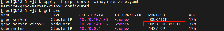

最后,正常启动service服务后可以看到正常分配了内网ip,但并不会被外网访问到。
为了方便演示,我们简单修改一下grpc-server-xiaoyu-service.yaml,让外网ip可以访问到,内容如下:
apiVersion: v1
kind: Service
metadata:
  annotations:
    kompose.cmd: kompose convert -f docker-compose.yml
    kompose.version: 1.34.0 (cbf2835db)
  labels:
    io.kompose.service: grpc-server-xiaoyu
spec:
  ports:
    - name: "9091"
      port: 9093
      targetPort: 9093
  type: NodePort
  selector:
再次启动,效果如图所示:
最后启动成功:

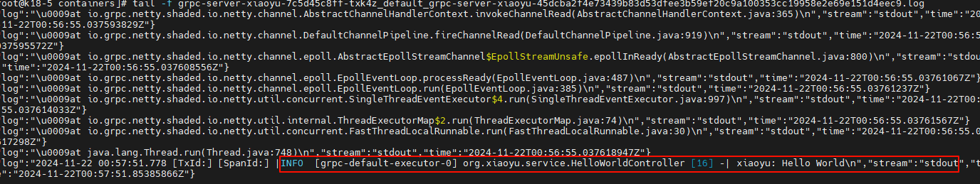

日志输出成功:

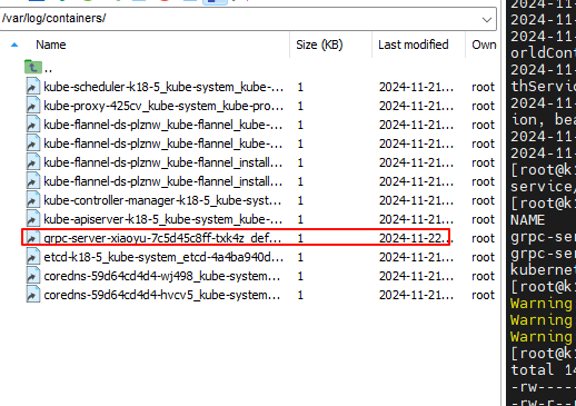

在 Kubernetes 中,容器的日志默认存储在宿主机的 /var/log/containers/ 目录下。每个容器的日志文件名通常包括容器的名称、Pod 名称、命名空间和容器运行的唯一标识符(例如 Pod 的 UID)。这种路径结构确保了每个容器的日志都是唯一的,不会与其他容器的日志混合。
我们看下默认日志目录下生成的日志。

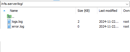

由于我们已经成功挂载了数据盘,因此相应的挂载目录也已创建并可供使用。效果如图所示:

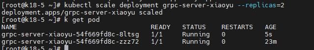

为了应对容器编排中可能出现的容器实例数量增加的问题,Kubernetes 提供了灵活的扩展机制,既可以通过自动扩容来根据负载自动增加或减少容器实例数量,也可以通过手动扩容的方式来快速响应突发的高并发用户访问需求。
在此,我们将演示如何手动增加容器实例的数量。命令如下:
kubectl scale deployment grpc-server-xiaoyu --replicas=2
执行成功,效果如图所示:
