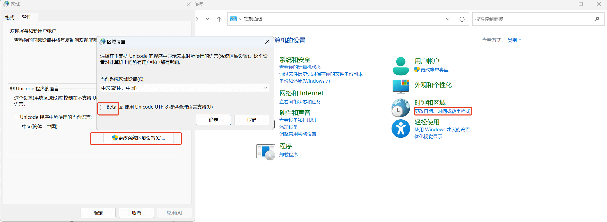

当然现在Windows系统也能设置成UTF-8编码了,如下图1所示。但是还是建议不要轻易这么设置,Windows系统没有将UTF-8编码设置系统的默认编码主要也是为了保证兼容性,在Unicode编码大规模使用之前本地码还是使用了相当长的时间的,有相当数据量的遗留程序都是使用的本地码。为了避免大规模应用程序乱码问题的出现,不能要求每个用户都这么设置。
