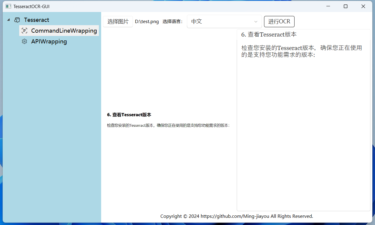

识别中文:

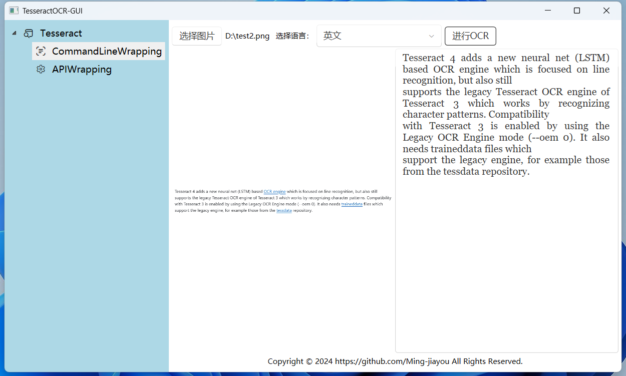

识别英文:
使用非常简单方便。

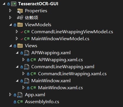

项目结构:
开发工具:Visual Studio 2022
.NET版本:.NET 8
