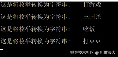

         static void Main(string[] args)
            Console.WriteLine("这是将枚举转换为字符串:    {0}", Sss.打游戏.ToString());
            Console.ReadLine();
            Console.WriteLine("这是将枚举转换为字符串:    {0}", Sss.三国杀.ToString());
            Console.ReadLine();
            Console.WriteLine("这是将枚举转换为字符串:    {0}", Sss.吃饭.ToString());
            Console.ReadLine();
            Console.WriteLine("这是将枚举转换为字符串:    {0}", Sss.打豆豆 .ToString());
            Console.ReadLine();
运行结果:

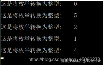

            Console.WriteLine("这是将枚举转换为整型:    {0}", (int)Sss.吃饭);
            Console.ReadLine();
            Console.WriteLine("这是将枚举转换为整型:    {0}", (int)Sss.三国杀);
            Console.ReadLine();
            Console.WriteLine("这是将枚举转换为整型:    {0}", (int)Sss.打游戏);
            Console.ReadLine();
            Console.WriteLine("这是将枚举转换为整型:    {0}", (int)Sss.打豆豆);
            Console.ReadLine();
            Console.WriteLine("这是将枚举转换为整型:    {0}", (int)Sss.看电影);
            Console.ReadLine();
运行结果:

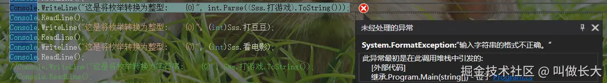

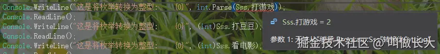

如果好奇怎么不用int.Parse(),那是由于这个方法是将其数字的字符串形式转化为与其等效的32位有符号整数,如果引用这种会报错,有两种报错形式,一种在编写时报错,一种在运行时报错;
一.编写时报错:
二.编写时正确,运行时报错;
所以一般推荐用(int)enum_name.枚举值这种书写!

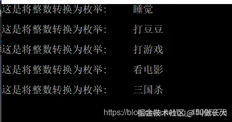

            Console.WriteLine("这是将整数转换为枚举:     {0}", (Sss)1);
            Console.ReadLine();
            Console.WriteLine("这是将整数转换为枚举:     {0}", (Sss)2);
            Console.ReadLine();
            Console.WriteLine("这是将整数转换为枚举:     {0}", (Sss)3);
            Console.ReadLine();
            Console.WriteLine("这是将整数转换为枚举:     {0}", (Sss)4);
            Console.ReadLine();
            Console.WriteLine("这是将整数转换为枚举:     {0}", (Sss)5);
            Console.ReadLine();
代码中的1,2,3,4,5为枚举符号值,所以运行结果为:

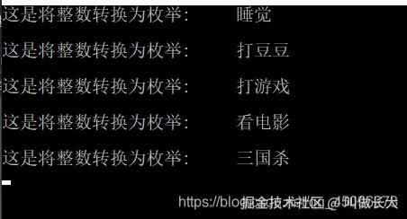

            Console.WriteLine("这是将整数转换为枚举:     {0}", Enum.GetName(typeof(Sss), 1));
            Console.ReadLine();
            Console.WriteLine("这是将整数转换为枚举:     {0}", Enum.GetName(typeof(Sss), 2));
            Console.ReadLine();
            Console.WriteLine("这是将整数转换为枚举:     {0}", Enum.GetName(typeof(Sss), 3));
            Console.ReadLine();
            Console.WriteLine("这是将整数转换为枚举:     {0}", Enum.GetName(typeof(Sss), 4));
            Console.ReadLine();
            Console.WriteLine("这是将整数转换为枚举:     {0}", Enum.GetName(typeof(Sss), 5));
            Console.ReadLine();
和第一种方法一样,所以结果不想而知了吧:
