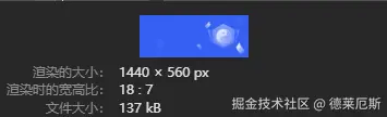

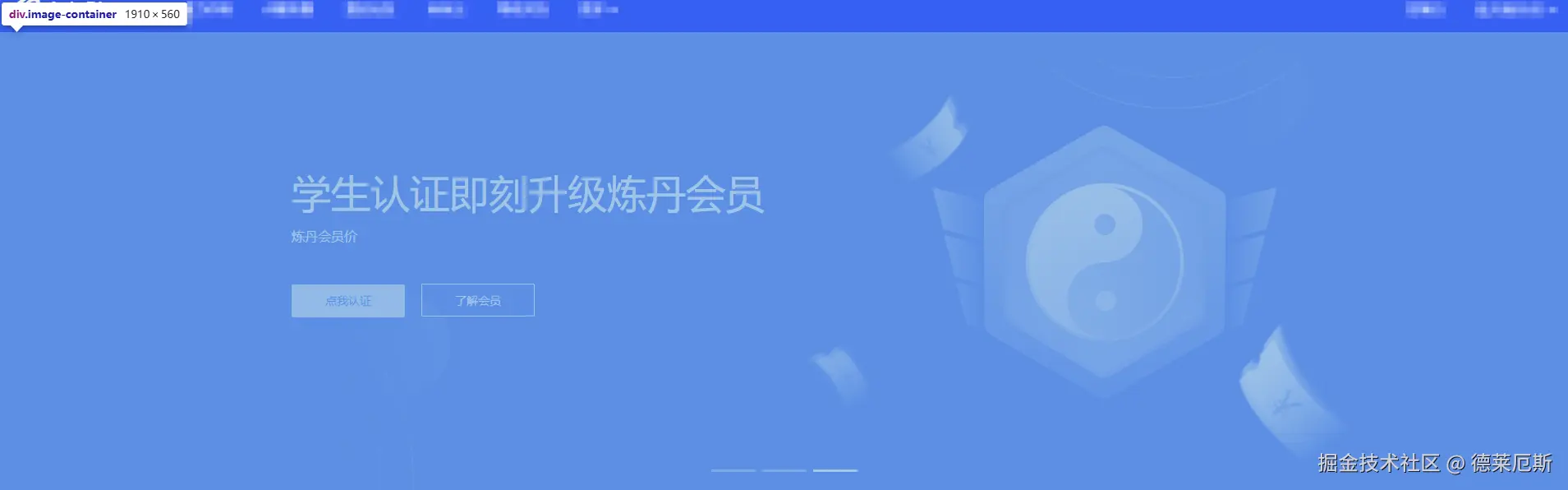

这里有一个常见的网站 banner 图容器,大小为为1910*560,看起来背景图完美的充满了宽度,但是图片原始大小时,却是:
它的宽度只有 1440,且 background-size 设置的是 contain ,即等比例缩放,那么可以断定它两边的蓝色是依靠背景色填充的。
那么问题来了,这是一个 轮播banner,如果希望添加一张不是蓝色的图片呢?难道要给每张图片提前标注好背景颜色吗?这显然是非常死板的做法。
