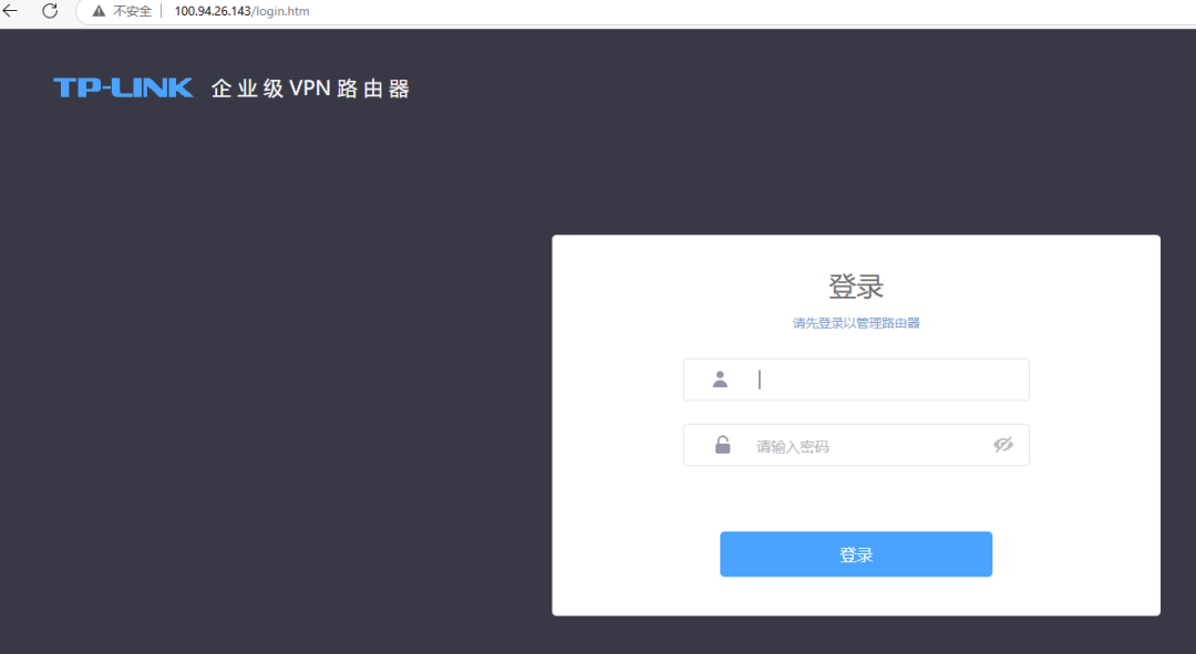

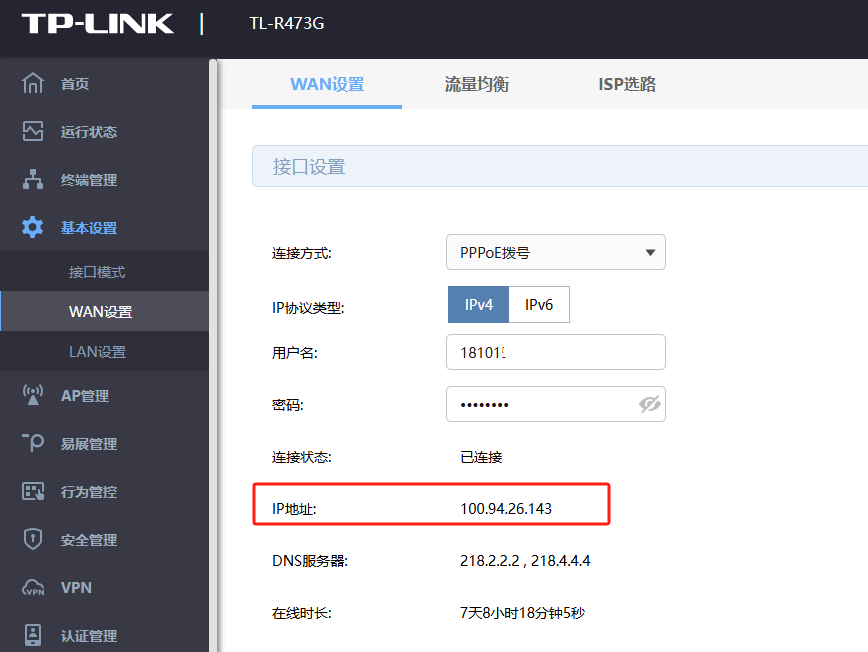

如果只开启ipv4地址,可以看到wan口,获取的100开头的大内网地址,公网是无法直接访问到路由器wan口的Ip地址的。
内网电脑,也是可以通过wan口地址登录到路由器的。

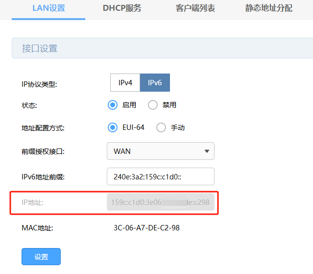

在路由器的LAN设置里面,也可以看到ipv6地址。内网Lan口地址,前缀授权接口,使用的WAN的ipv6前缀地址。然后再加上自己的IP地址,就构成了ipv6地址。

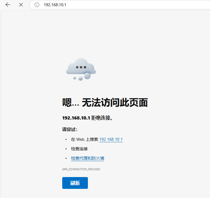

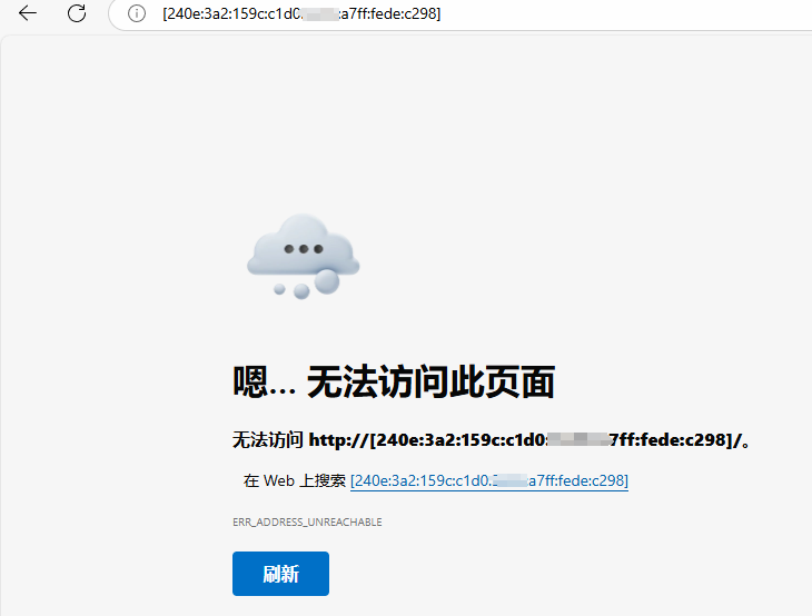

    那我们来测试一下,使用电脑访问路由器LAN口ipv6地址,发现无法正常访问。
    那就添加协议和端口号,发现还是无法正常访问。

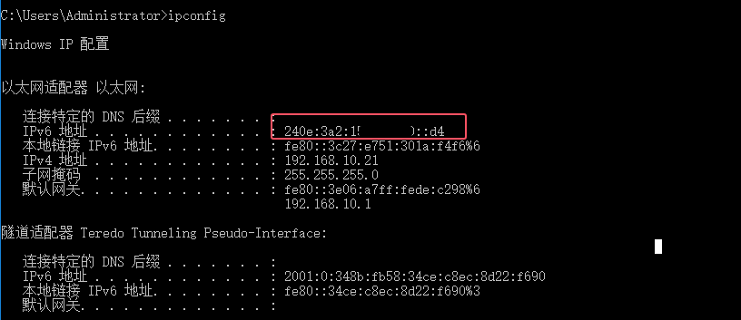

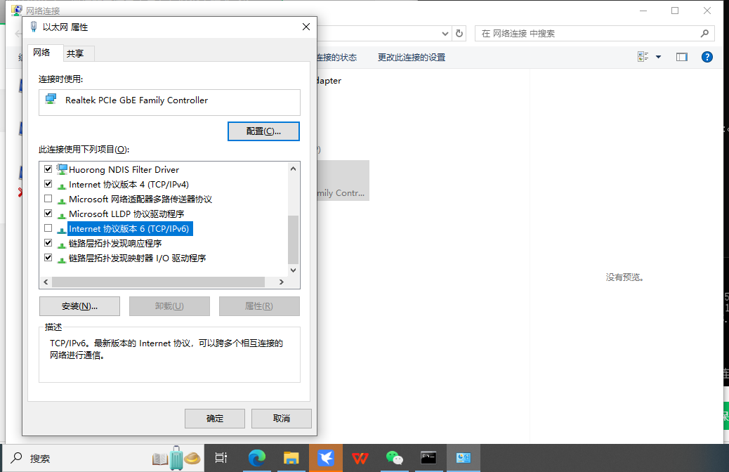

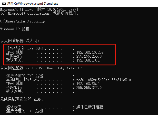

    于是我又查看了一下,我自己电脑的ip地址,发现没有配置Ipv6地址。
    查看配置,发现我的网络的IPv6地址被关闭了。重新勾选。

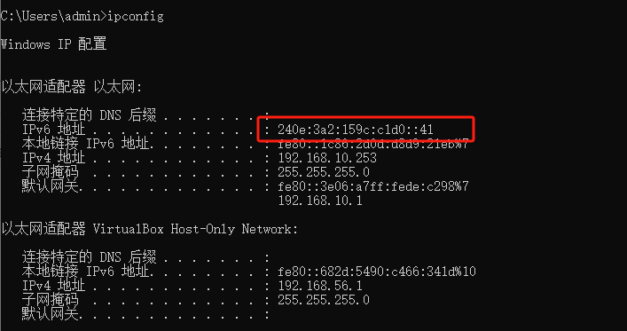

    勾选ipv6之后,可以看到获取到了240e开头的公网IP地址,这也说明,这台电脑在公网上就已经是公开的了。
    再次尝试使用ipv6访问路由器,发现这次真的可以正常通过ipv6访问路由器了。

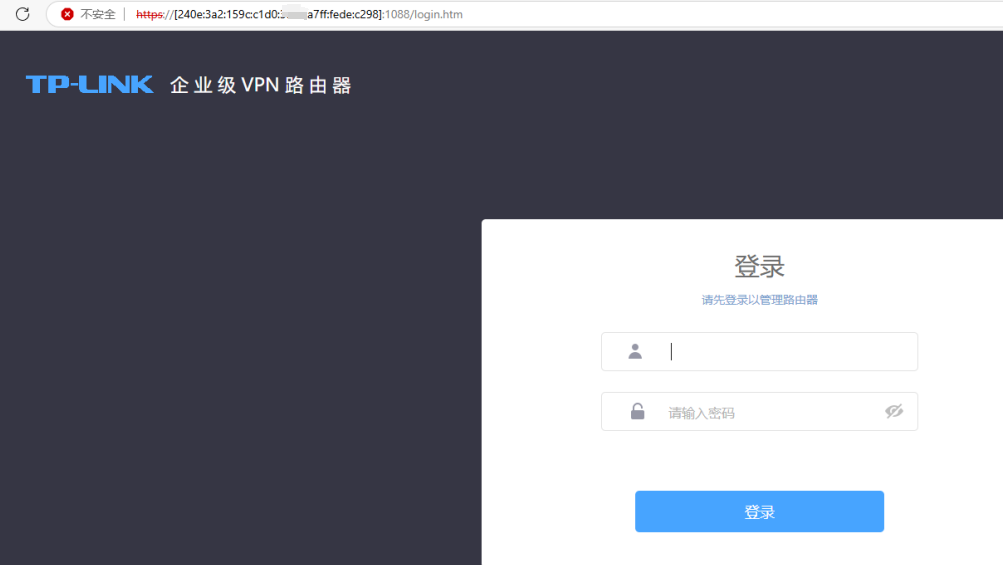

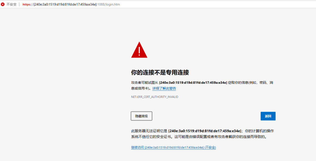

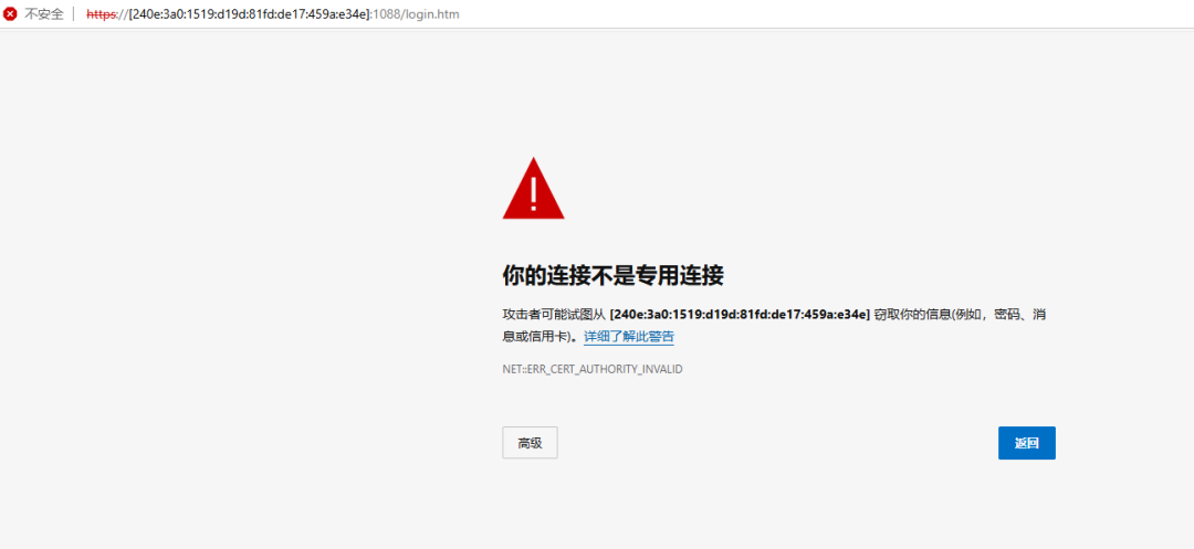

    那我再使用电脑访问到路由器的WAN口的Ipv6地址。发现也是可以正常登录web网页的,点击高级。
    然后点击继续访问。
    这时内部电脑也可以通过ipv6地址正常访问到路由器WAN口的ipv6地址了。

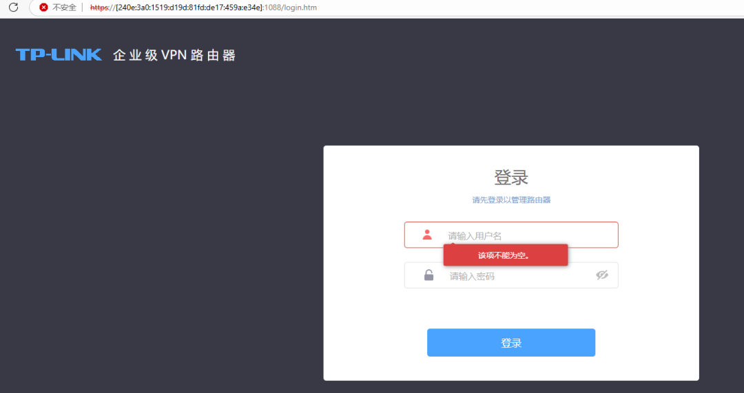

    当我们知道路由器的ipv6地址之后,在任何地方就可以直接通过IPv6,访问路由器的Web管理界面。

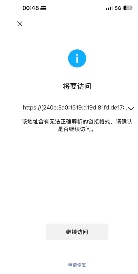

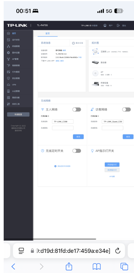

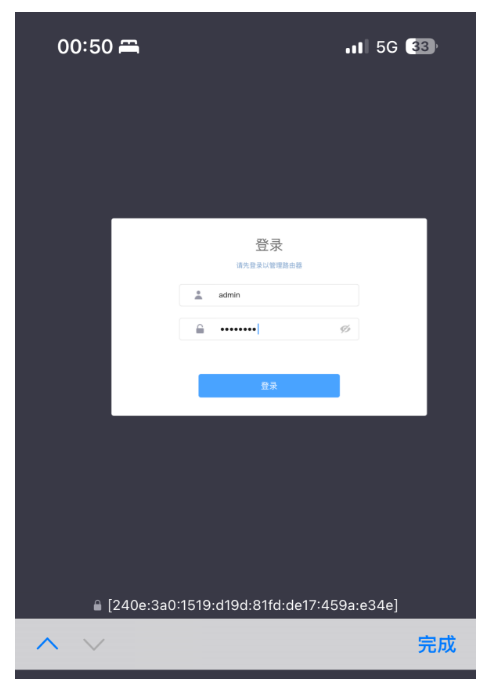

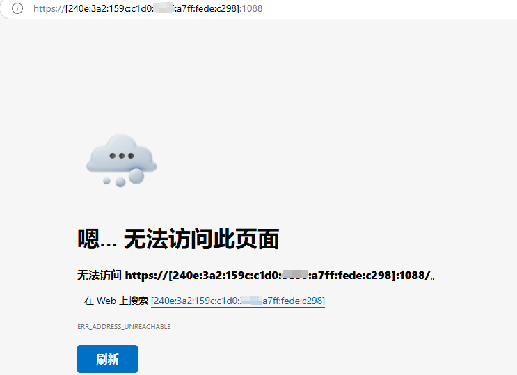

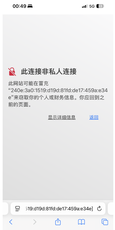

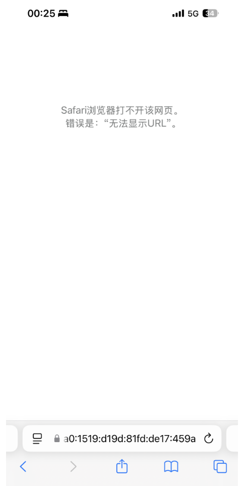

    于是使用手机流量,访问路由器wan口ip地址。显示浏览器打不开该网页。错误是:“无法显示URL”。
    后来发现是,忘记加了中括号。
    加了中括号之后,就可以正常通过路由器的wan口ipv6地址访问到路由器了。
    输入用户名和密码。
    可以正常登录到路由器的web界面了。

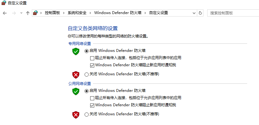

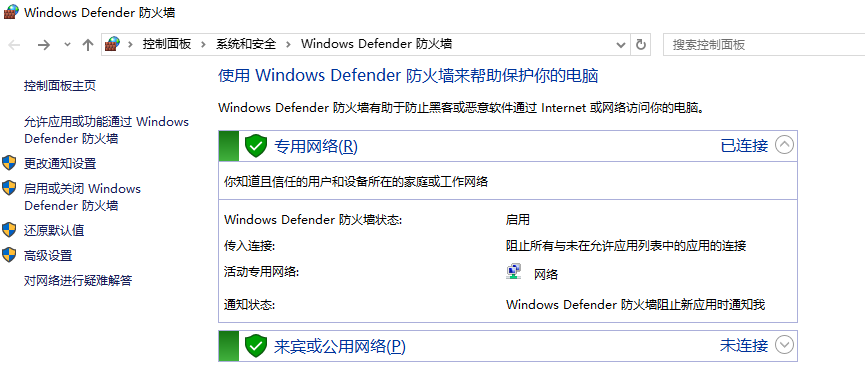

    对于电脑操作系统,也需要开启windows防火墙,系统最小化开放端口,避免不必要的服务暴露(如远程桌面、SSH等),若必须开放,使用强密码+IP白名单/VPN。

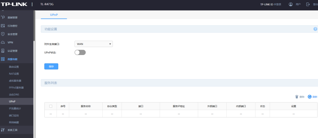

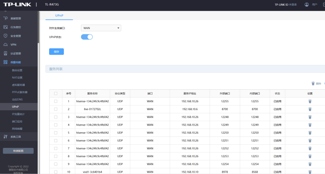

    关闭UPnP(通用即插即用):防止恶意软件自动开放危险端口。

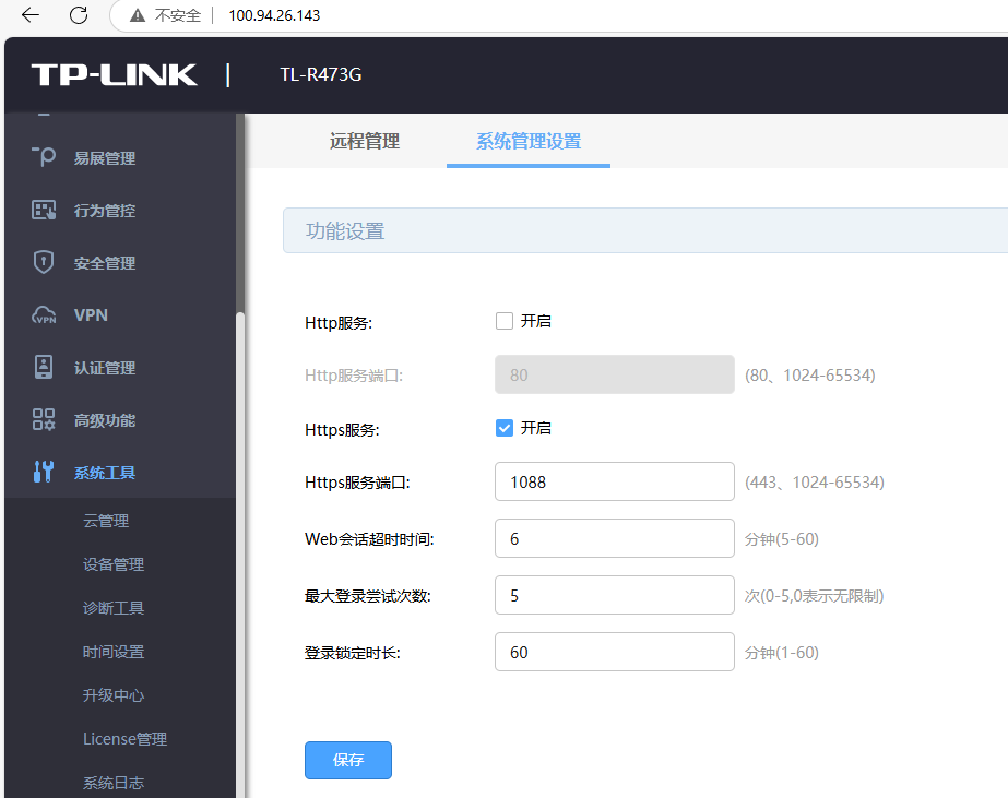

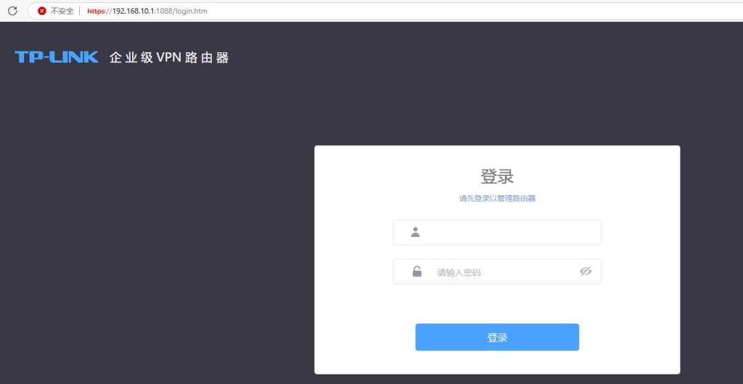

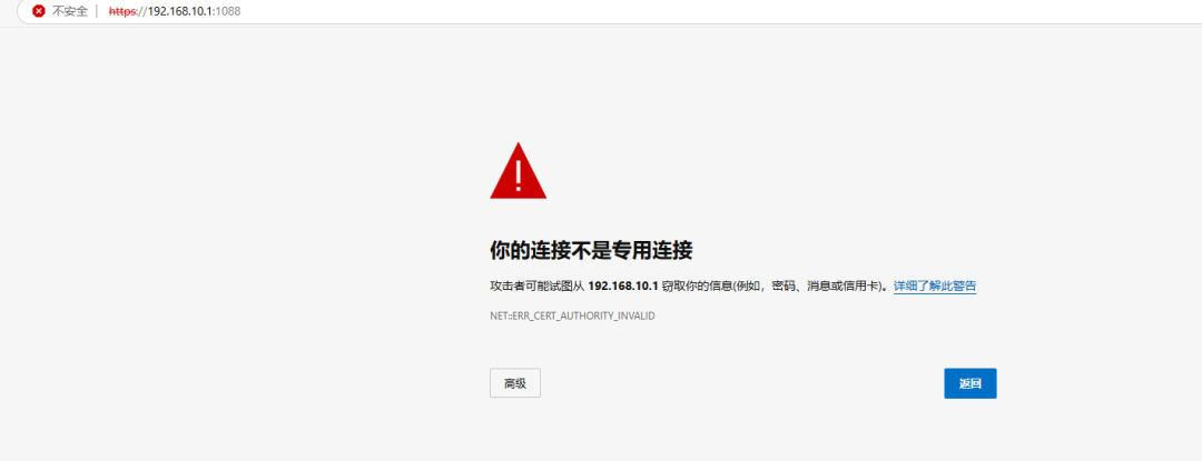

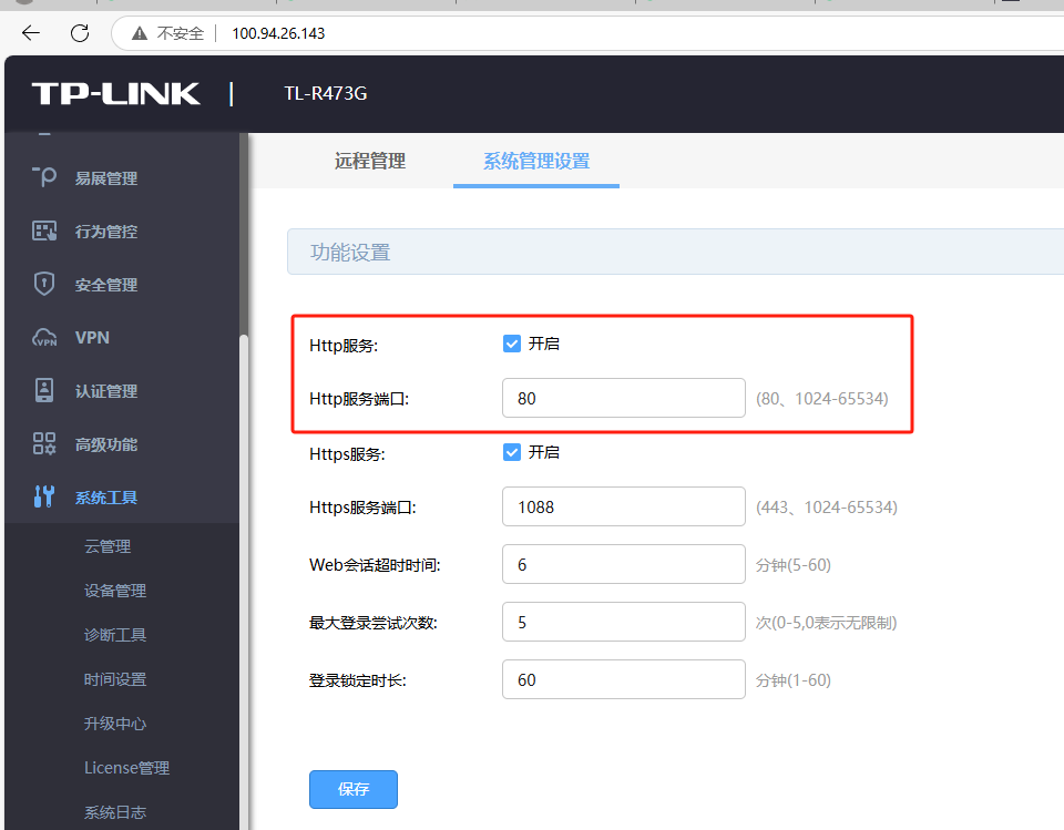

       仅允许 HTTPS登录,将将HTTPS默认443端口更换掉。关掉HTTP服务。
    再使用HTTP服务无法正常登录。
    可以使用HTTPS加端口登录。
