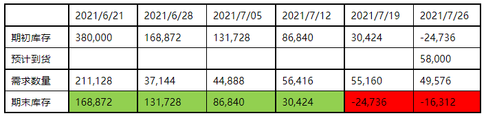

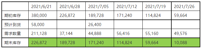

以上面的表格为例,某种原材料的期初库存数量是380000,6月21日这周预计到货数量为58000,当周需求数量是211128,期末库存=380000+58000-211128=226872,这表示当周结束后,工厂拥有的库存数量,它也是下一期的期初库存数量。
每周的期末库存只要大于零,说明管道库存数量足够支持工厂生产需要,不会出现缺料情况。
如果6月21日这周预计到货的58000没有到货,工厂就会逐步消耗现有库存,预期在7月19日这周期末库存数字为负24736,意味着出现缺货情况。
即便58000在随后一周抵达,依然不足以弥补前期造成的库存短缺。为了保障工厂生产,必须安排加急运输或是空运,在7月19日之前到货原材料24736件。
