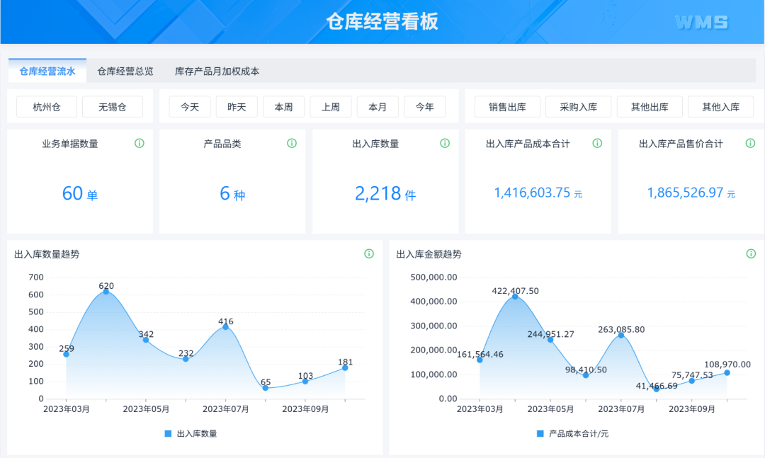

2. WMS/ERP系统内置模块
适用于有一定系统基础的企业。
  • 配置“安全库存策略”;
  • 设置Z值、计算周期、参考字段;
  • 系统定期刷新,触发预警和补货建议。

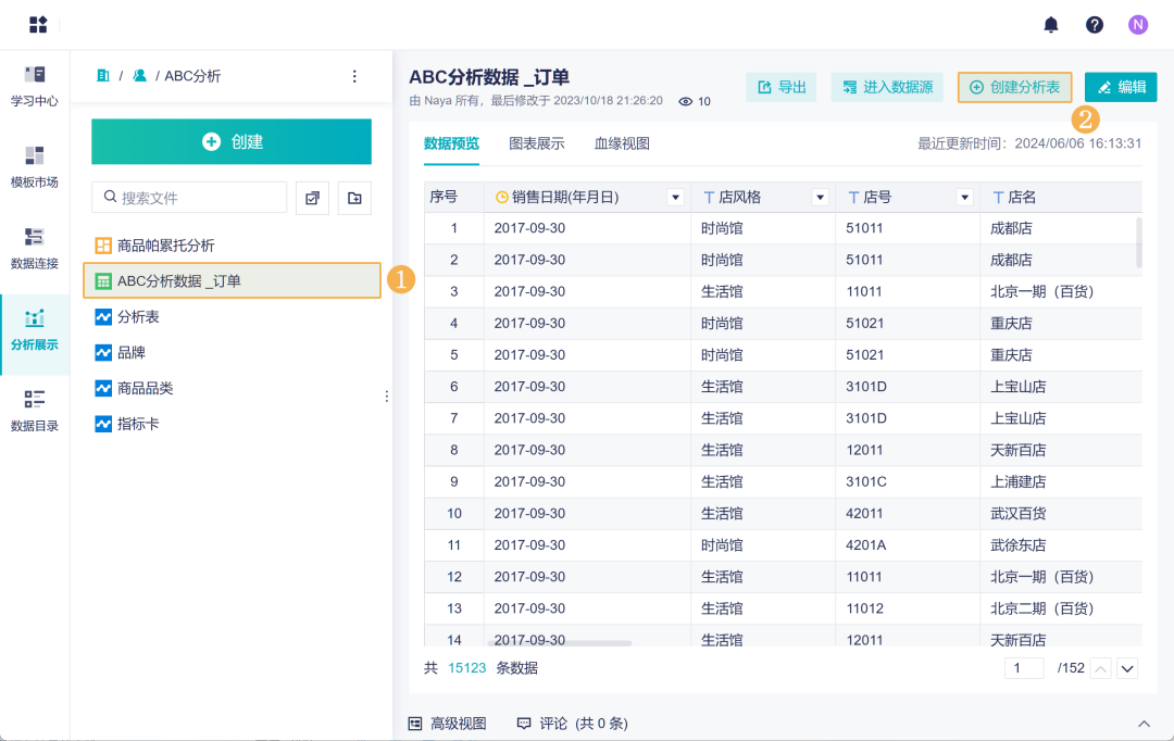

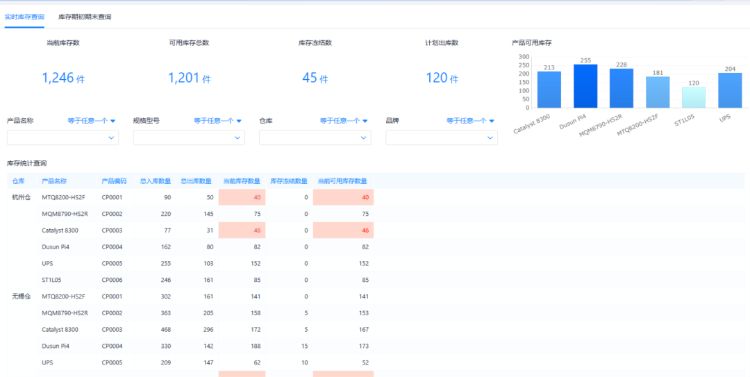

3. BI工具或库存优化系统
适用于SKU数量多、需要精细管理的企业。
  • 支持多SKU批量运算、ABC分类、安全库存 vs 实际库存对比;
  • 可视化呈现库存风险与动态补货建议。
不管你用哪种方式,核心目标就一个: 别靠“经验拍脑袋”,而是靠数据说话。
