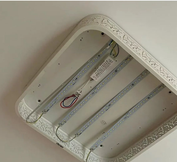

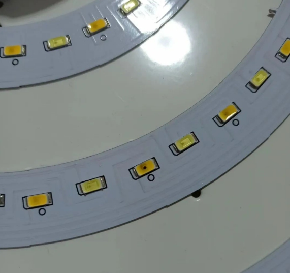

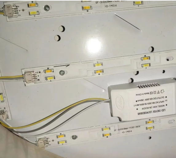

②、制作工艺更简单。这里有一个最典型的现象,就是使用普通的电路板来代替了传统的基板。甚至,现在有些LED灯连普通的电路板都没有了。
③、散热效果越来越差。因为led灯对散热的要求是很高的,但是现在有一些LED灯具,你会发现它没有地方散热,时间长了就烧坏了。

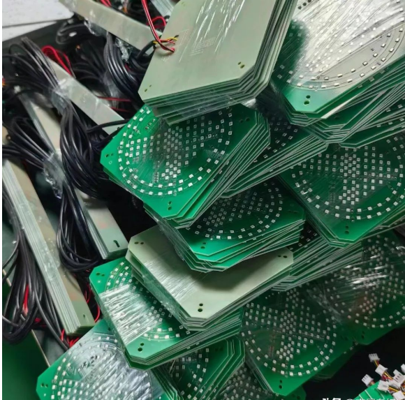

因为最终把这些LED灯珠电路组装在一起以后,是需要封装的。而这些封装,。必须在无尘车间完成
这里就出现一个问题,就是有很多小作坊生产的LED灯,他们自己没有无尘车间,那么就当然做不到无尘密封。

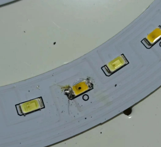

但是,对于LED灯来说,任何一颗小的灰尘,进入到它的内部,都可能导致短路。

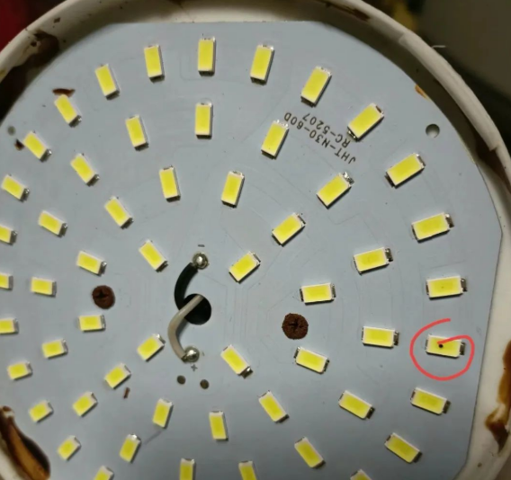

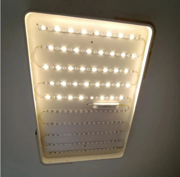

①、家里所安装的LED灯越用越暗。第一年感觉还很亮,第二年就稍微有些暗了,第三年就更暗了,最后只能发出特别昏暗的光。

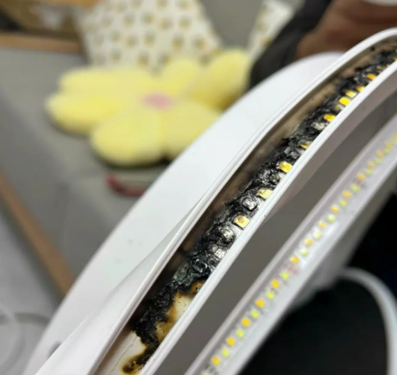

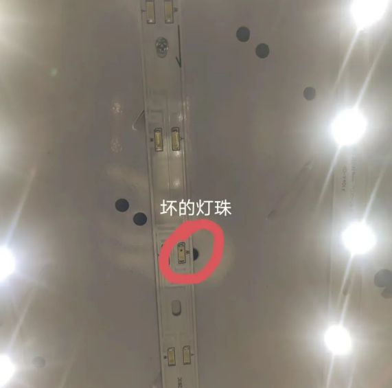

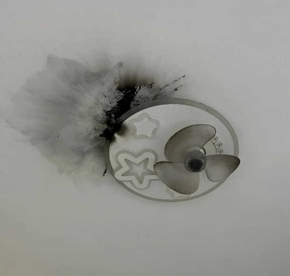

②、LED灯内部被烧坏。这是比较典型的情况,用了一两年,打开以后发现里面好多小黑点。其实,这些都说明了里面的电路被烧坏了。
③、生产加工方式,也决定了这些灯具可能会出现使用寿命短。因为好多生产方式是把灯珠进行了串联,那么这时如果一个灯珠烧坏了,那么整个灯就不亮了。
