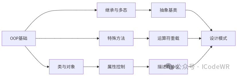

8. 学习路径与总结
8.1 核心要点总结
  1. 类与对象:类是蓝图,对象是实例
  2. 封装:隐藏内部实现,暴露必要接口
  3. 继承:实现代码复用和功能扩展
  4. 多态:统一接口处理不同对象
  5. 特殊方法:定制类行为,实现运算符重载
  6. 属性控制:使用@property和描述符管理属性访问
8.2 实践建议
  • 单一职责原则:每个类只负责一项功能
  • 优先组合而非继承:降低类间耦合度
  • 合理使用属性装饰器:封装数据访问
  • 类型注解:提高代码可读性和可维护性
  • 遵循命名规范:类名用大驼峰,方法名用小写蛇形
8.3 进阶方向
  1. 元类编程
  2. 对象序列化与持久化
  3. 多继承与方法解析顺序(MRO)
