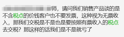

2、作为购买方对于不同开票价格的选择。如对方不开发票价格**,开票价格**,哪个合适?
3、已经到手金额,如何反算开票金额。如个人出租房屋给公司,公司承担全部税款,如何反算开票金额。或者公司承担员工个税,如何反算应发工资等。虽然有的不涉及开票,但是原理都是反算的逻辑。
今天这篇文章主要来说下作为销售方角度,开票加税点计算的问题。后续再写其他类加税点问题。
首先,我们要明白,销售方为什么要加税点?加税点是因为销售方要交税或者交更多的税,销售方通过多收取税点的方式将税款转嫁给购买方。

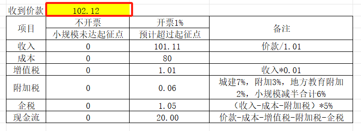

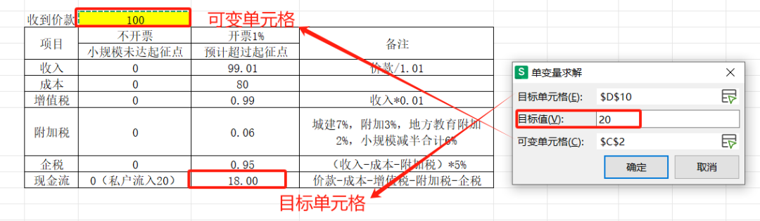

A是一家小规模公司,不开票则不入账不报税,B来购买货物,价款100元(成本80),但是B要索取发票(1%专票或者开具1%普票预计超过起征点)。A加多少票点合适?
通过对比可以发现,不开票现金流实际是20,开票导致多交税致使现金流变为18,因此需要多收一些价款来弥补这部分损失。
严格来说,不能直接让对方加价20-18=2,因为这2也是要作为计税基础交税的,加的肯定要比2多一些。
如何计算呢?

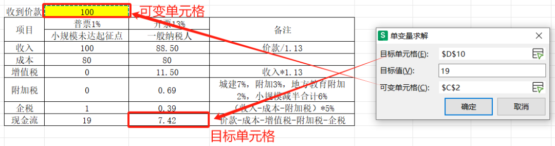

利用excel的单变量求解:即开1%专票,同样使得现金流为20情况下,计算价款。
计算后价款为102.12。如果开票,要多收取2.12才可以覆盖多交的税款,也就是税点为差价2.12/100(原价款)*100%=2.12。
原理和我们列方程式求解是一样的,假设价款是a。
价款a-成本80-增值税a/1.01*1%-附加税a/1.01*1%*6%-企税(a/1.01-80-a/1.01*1%*6%)*5%=20

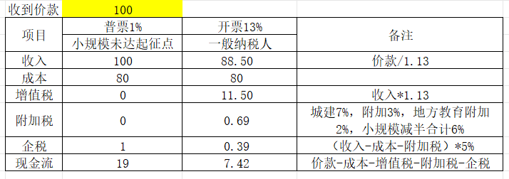

小规模未达起征点VS一般纳税人开票13%

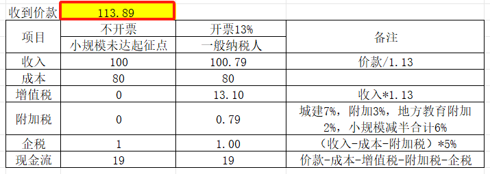

A是一家小规模公司,平时对外开具1%普票,预计季度销售额未达起征点,不涉及增值税和附加税。B来购买货物,价款100元(成本80),但是B要索取发票(13%专票,另一家关联公司开)。A加多少票点合适?
可以看出,如果还按照100收款的话,现金流7.42,相比19少了很多。
通过单变量求解,计算后价款为113.89,加税点13.89。
