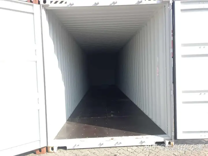

首先,装货前检查集装箱空箱情况,并拍照留存。验箱标准:不漏水、不漏光,不变型(变形在船公司正常范围内),无异味,门能锁,地板完好,适合运输以及报关出口。
这个环节司机一般也会检查,但旺季的时候,司机一般都是半夜去提柜,光线昏暗可能看不清楚,最好装柜前,在厂里再检查检查。特别是如果产品是一些怕受潮的,比如服装、食品等,这个环节必不可少。

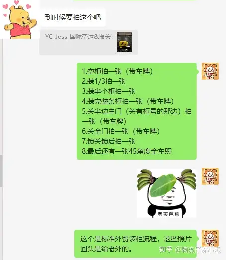

所以,拍照并不是小事哦。常规要求:
1.空柜的拍摄:箱内与箱外的号码核对无误后拍摄,主体应为货柜号,号码应清晰易识别。检查过集装箱没有问题后拍摄空柜的照片。货柜应占照片面积80%。

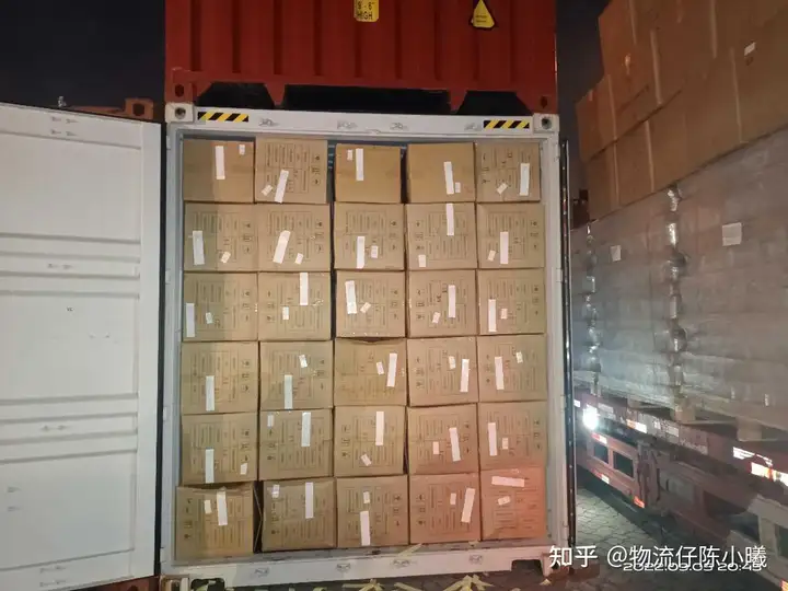

2.装柜过程:装柜到1/3、1/2时拍摄柜内的装载情况,可让装柜人员把箱拍整齐后拍摄。

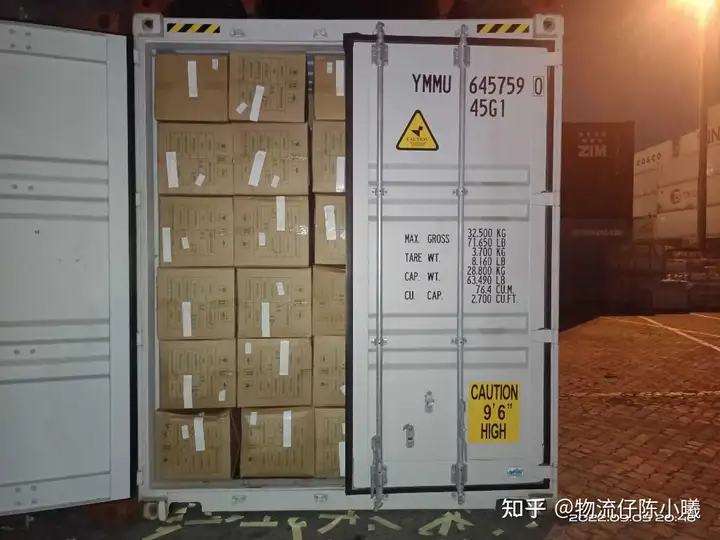

3.满柜照片:装载完后拍摄装载情况。
4.关闭右边带柜号的柜门,保持左边门打开,拍摄一张照片。柜号和箱麦应尽能识别。
5. 全关柜门拍摄照片:货柜占照片面积的80%,柜号应清晰易识别。

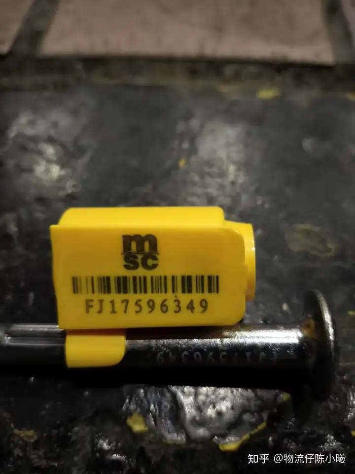

6.封条的拍摄:封条号码应清晰能识别,两个部件上的号码应相同

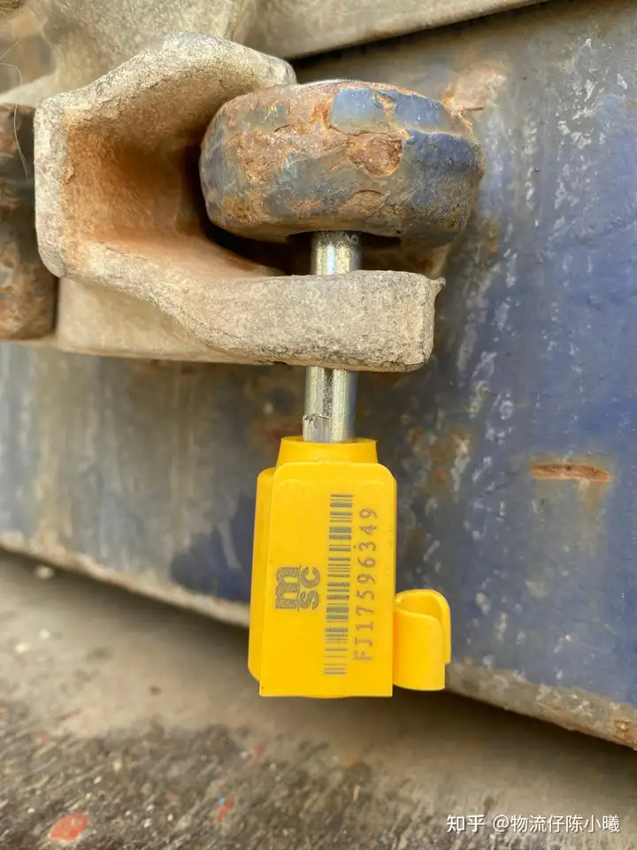

7. 封条密封照片:封条密封后拍摄封条在门栓上的照片,封条号码应清晰能识别并与图片上的号码一致。
