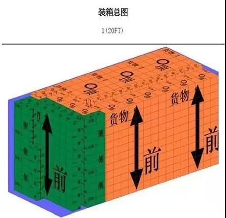

讲完了如何拼箱,接下来,我们就再说说,装箱的最佳姿势!
在装柜过程中主要担心的是货物数据错误、货物损坏和数据与报关数据不符合,从而导致海关不会放行。因此,在装柜前,发货人、仓库、货代必须协调周到,以避免这种情况的发生。
1、不同形状、不同包装的货物尽可能不要装在一起;
2、从包装中会渗出灰尘、液体、潮气、臭气等的货物,尽可能不要与其他货物放在一起。“不得已的情况下,就要用帆布、塑料薄膜或其他材料隔开。”
3、重量轻的货物放在重量相对较重的货物上面;
4、包装强度弱的货物要放在包装强度强的货物上面;
5、液体类货物和清洁类货物要尽量放在其他货物下面;
6、带有尖角或有突出部分的货物,需将其遮盖,以避免将其他货物损坏。

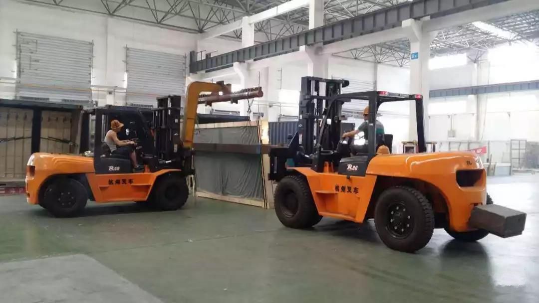

集装箱货物的现场装箱作业通常有三种方法:
即全部用人力装箱、
用叉式装卸车(铲车)搬进箱内,
再用人力堆装和全部用机械装箱,
如货板(托盘)货用叉式装卸车在箱内堆装。

7、用叉式装卸车装箱时,将受到机械的自由提升高度和门架高度的限制。因此,在条件允许的情况下,叉车装箱可一次装载两层,但上下要留有一定的间隙。此外,还应注意货物下面应铺有垫木,以便使货叉能顺利抽出。
8、货物最好不要裸装,最起码要有包装,不要一味的为节省空间而导致货物受损。一般的货物也都会有包装,只有比如大件的机器如锅炉、建材之类的会比较麻烦,必须要捆扎、绑紧以防止松动。
另外,一般用普通起重量为2吨的叉式装卸车,其自由提升高度为1250px左右。但还有一种是全自由提升高度的叉式装卸车,这种机械只要箱内高度允许,就不受门架起升高度的影响,且能很方便地堆装两层货物。此外,还应注意货物下面应铺有垫木,以便使货叉能顺利抽出。
