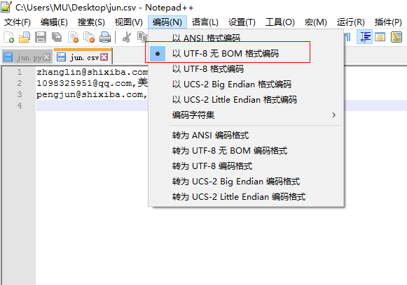

方法:.先另存为UTF-8保存,再使用notepad++打开,把里面的编码设置为无BOM的UTF-8然后保存。(此方法治标不治本,因为当你再次在里面写汉字时,文件会自动变成UTF-8 BOM)

  (2)Windows下,使用NotePad++打开这个文件,然后选择“编码”,再选择“以UTF-8无BOM格式编码”,最后重新保存文件即可!
