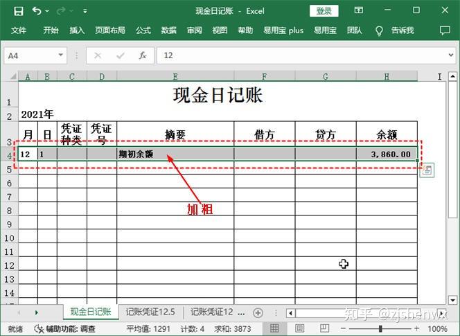

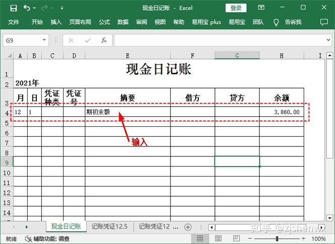

【第2步】输入期初余额
在第4行的单元格的相应位置输入期初余额栏目的有关数据,即表示12月1日时,“库存现金”科目的期初余额为3860元。
【第3步】加粗显示期初额
为了使期初余额的相关数据更加突出,这里可以选中A4:H4单元格区域,按【Ctrl+B】组合键将所选对象加粗显示。

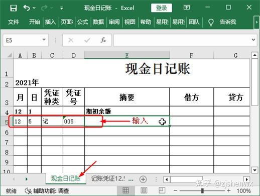

【第2步】登记现金日记账
(1)切换到“现金日记账”工作表;(2)在第5行中依次输入所查看的记账凭证中的日期、类型和编号等数据。输入凭证号之前,应首先将单元格的类型更改为“文本”型数据。

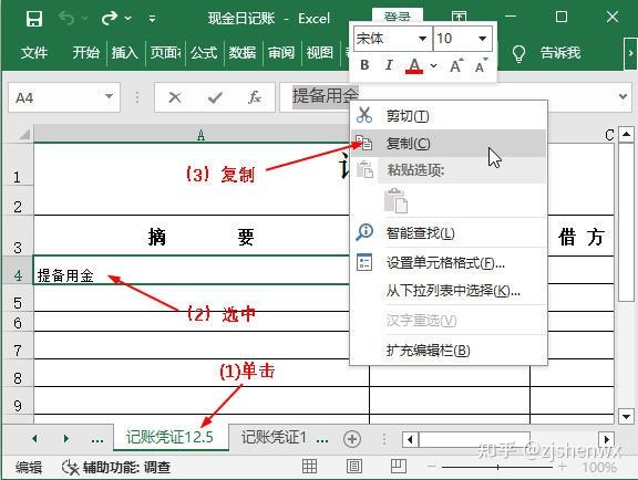

【第3步】复制记账凭证摘要
(1)重新切换到“记账凭证12.5”工作表;(2)选中A4单元格;(3)在编辑栏中复制摘要内容,同时记住库存现金的金额方向和金额数据。

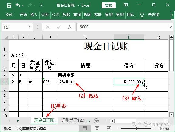

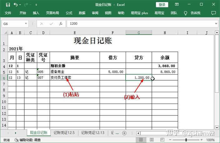

【第4步】在账簿中登记摘要和金额
(1)再次切换回“现金日记账”工作表;(2)选中E5单元格,在编辑栏中粘贴复制的摘要;(3)在F5单元格中输入“库存现金”科目的借方发生额。

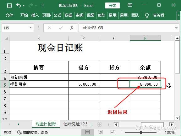

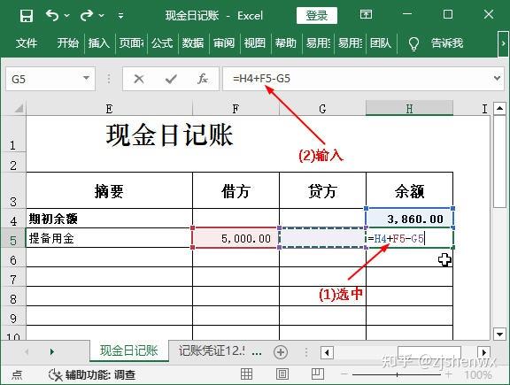

【第5步】设计计算余额的公式
(1)选中H5单元格;(2)在编辑栏中输入“=H4+F5-G5”,表示库存现金的本日余额=上日余额+本日借方发生额-本日贷方金额。
【第6步】查看结果
按【Ctrl+Enter】组合键自动计算出余额的结果。

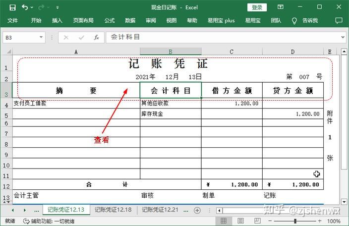

【第7步】查看记账凭证数据
单击“记账凭证12.13”工作表标签,查看第2张记账凭证的日期、编号等相关数据。

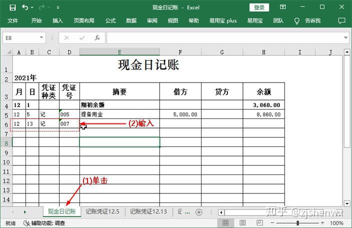

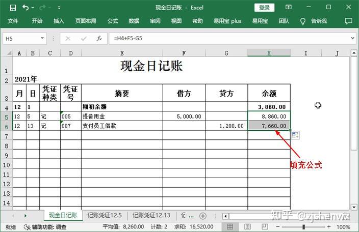

【第8步】登记现金日记账
(1)切换到“现金日记账”工作表;(2)在第6行中依次输入所查看的记账凭证的日期、类型和编号等数据。注意输入凭证号之前,同样需要将单元格类型更改为“文本”数据类型。
注,事先调整单元格的数据类型:如果觉得每次输入凭证号之间都要设置数据类型太过麻烦,则可先将“凭证号”栏目下的所有空白单元格选中,将数据类型调整为“文本”型数据,后面直接输入凭证编号即可。)

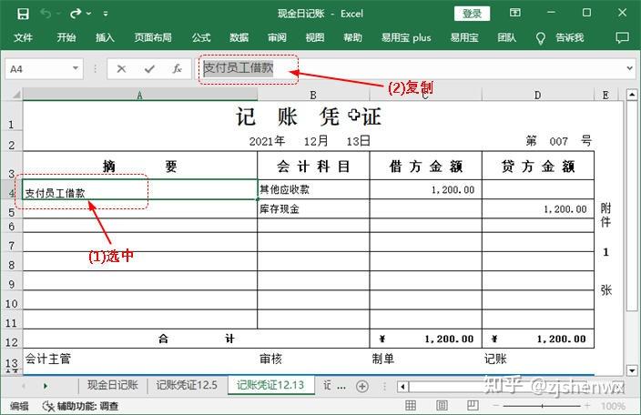

【第9步】复制记账凭证摘要
(1)重新切换到“记账凭证12.13”工作表,选中A4单元格;(2)在编辑栏中复制摘要内容,同时记住库存现金的金额方向和金额数据。
【第10步】在账簿中登记摘要和金额
(1)再次切换回“现金日记账”工作表;(2)选中E6单元格,在编辑栏中粘贴复制的摘要;(3)在G6单元格中输入“库存现金”科目的贷方发生额。
【第11步】填充公式快速计算余额
选中H15单元格,拖动其填充柄至H6单元格,即可自动计算出这笔经济业务发生后的现金金额。

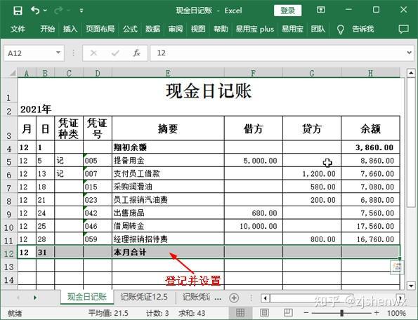

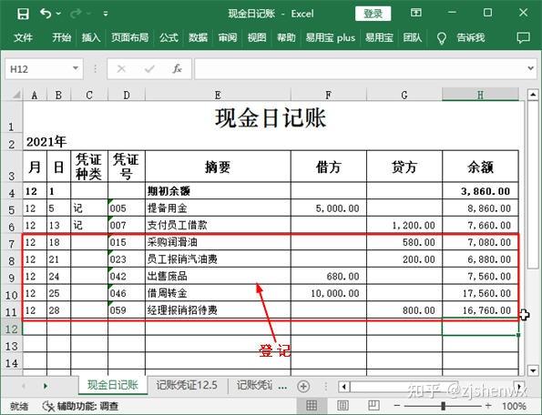

【第12步】继续登记现金日记账
按照相同的方法继续根据本月的其他记账凭证登记现金日记账。
3、输入本月合计栏目并计算本月借贷合计数
将本月发生的经济业务登记到现金日记账后,需要进行本月合计。计算本月借方发生额与贷方发生额的合计数,可以利用SUM函数来完成。每月库存现金的最终的余额,则可以利用另一种公式来计算,从而达到验证余额是否正确的目的。
【第1步】输入并设置本月合计栏目
在第12行中相应位置输入本月合计的相关数据,即12月31日进行本月合计,然后选中A12:H12单元格区域,按【Ctrl+B】组合键加粗显示。

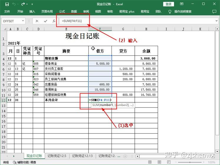

【第2步】计算本月借方发生额合计数

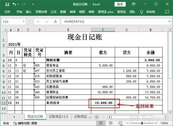

(1)选中F12单元格;(2)在编辑栏中输入函数“=SUM(F5:F11)”;
【第3步】查看计算结果
按【Ctrl+Enter】组合键返回计算结果。

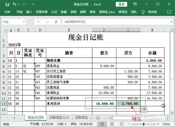

【第4步】计算本月贷方发生额合计数
选中F12单元格,拖动其填充柄至G12单元格,即可自动计算出本月贷方发生额合计数。

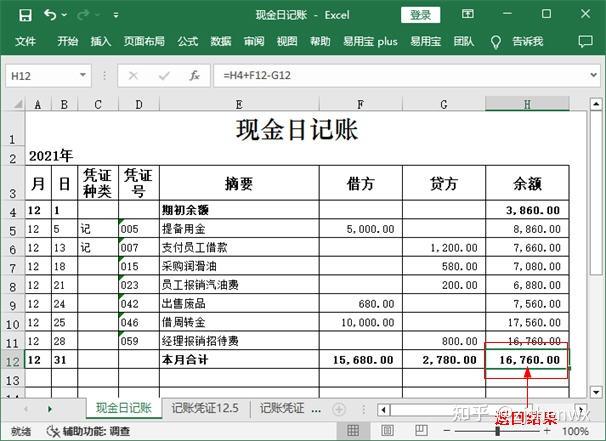

【第5步】设计期末全额计算公式
(1)选中H12单元格;(2)在编辑栏中输入“=H4+F12-G12”,表示期末余额=期初余额+本期借方发生额-本期贷方发生额。
【第6步】查看结果
按【Ctrl+Enter】组合键返回计算结果,很明显此结果应当与最后一笔现金业务发生后的余额相等,进而可以通过它实现对现金余额的验证。
