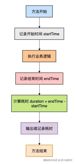

它的原理很简单:在方法开始时记录当前时间,在结束时再记录一次,然后计算差值。

为了更直观地理解这个过程,我画了一个流程图,展示了手动计时的基本流程:

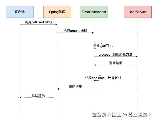

  • 注解定义@TimeCost是一个自定义注解,用于标记需要统计耗时的方法。这样,我们可以在任何方法上添加它,而无需修改方法内部代码。
  • 切面类TimeCostAspect使用@Aspect@Component注解,表示这是一个Spring管理的切面。
    • @Around注解定义了环绕通知,它会在目标方法执行前后被调用。
    • ProceedingJoinPoint参数代表被拦截的方法,proceed()方法用于执行原始方法。
    • 我们在proceed()前后记录时间,并计算耗时。
    • 使用日志记录耗时,避免控制台输出影响性能。
  • 业务方法:在getUserById方法上添加@TimeCost,即可自动统计耗时。

为了展示AOP的工作流程,我画了一个序列图:

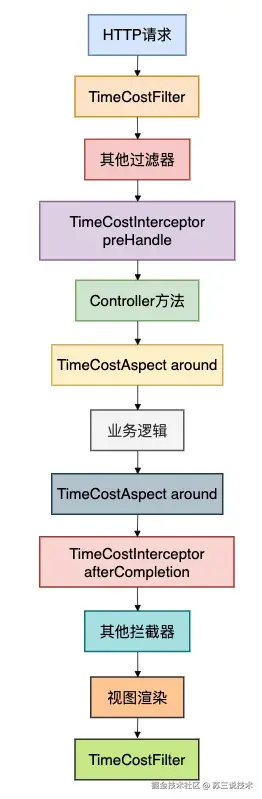

过滤器的关键特点是它在整个请求处理链的最外层。这意味着它统计的时间包括:
  • 过滤器链执行时间。
  • 拦截器执行时间。
  • Controller方法执行时间。
  • 视图渲染时间。
有些小伙伴在工作中可能发现过滤器耗时比拦截器长,原因就在于此。

为了对比过滤器、拦截器和AOP的范围,我画了一个层次图:
这个图清晰展示了三者的执行顺序和范围:过滤器最外层,拦截器在Spring MVC层,AOP在业务方法层。
