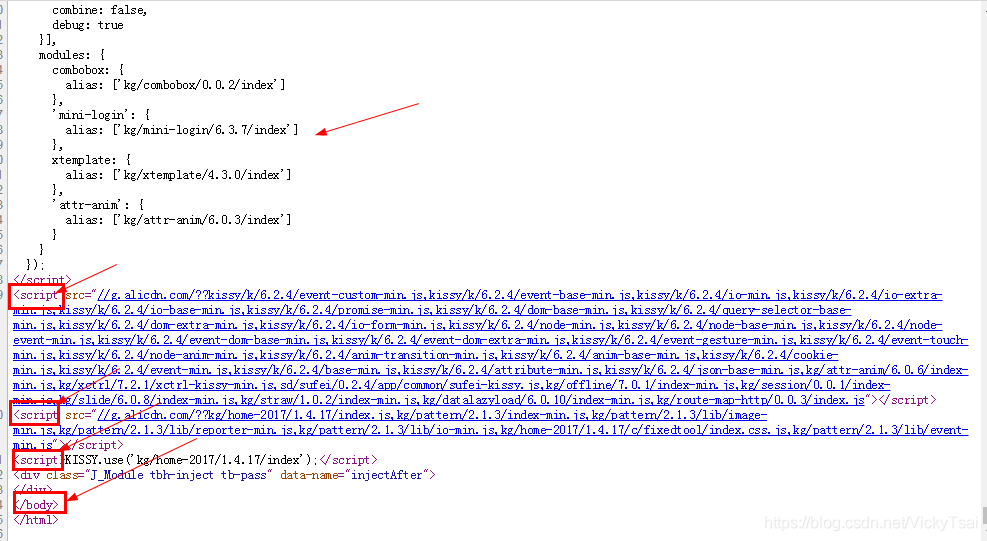

  • 示例1: 下图, 是在 淘宝网的代码中 截的图,可以看到 把很多<script>标签 ,放在了 文档底部的位置,在 文档主体 结束标签 </body> 之前.

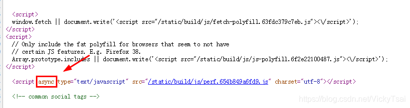

3. async 属性: 异步加载 (不是 异步执行,搭配 src 属性,仅限 外部脚本)
  • 脚本的 异步加载:
    • ① 并行加载(获取): 对于脚本,如果有async属性,那么脚本 将在 页面解析过程中被 并行获取
    • ② 加载/下载完 立即执行: 并在 脚本文件加载(下载)完成 可用时(可能在 页面解析完成 之前) 进行执行。
    • ③ 执行 会打断解析: 加载 不打断页面解析,但 执行会打断 页面解析,记住,只是异步加载,执行 并不是异步的,还要回到原来的 流水线上.
    • 注意: 搭配 src 事项,异步加载, 仅限 外部脚本

  • 示例1: 在MDN网站的 文档头部标签<head>中,也出现了 异步加载的 js文件 <script>

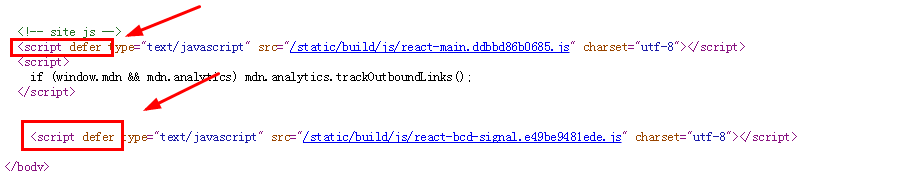

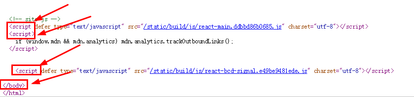

  • 示例1: MDN 网站中,在 文档的 底部,</body>之前,就添加了 延迟执行的 脚本文件.

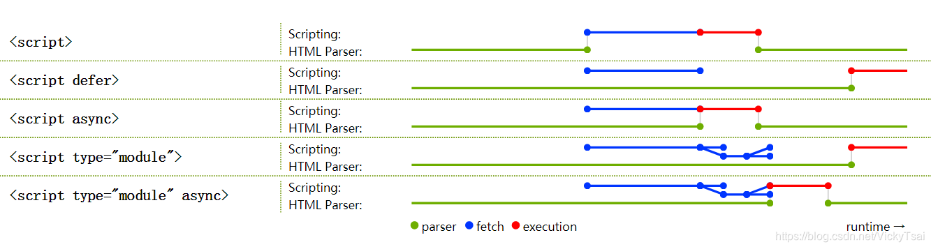

5. 同步加载,异步加载,延迟执行的 联系和区别
  • ⑴ 同步加载,异步加载async,延迟执行 defer的 加载 和 执行 示例图
    • 绿色: 页面解析(渲染/显示)
    • 蓝色: 脚本 加载(下载/获取)
    • 红色: 脚本执行
  • ① 同步加载的 加载和执行 过程
    • 加载:不是 并行的,会打断 页面解析
    • 执行: 不是 并行的, 会打断 页面解析
      • 加载和执行,★ 都会 打断页面解析
  • ② 异步加载async的 加载和执行 过程
    • 加载:是并行的,不影响 页面解析
    • 执行: 不是并行的, 会打断 页面解析
      • 加载 不打断页面解析,★执行 会打断页面解析.
  • ③ 延迟执行 defer的 加载和执行 过程
    • 加载:是并行的,不影响 页面解析
    • 执行: 不是并行的, 但不会打断 页面解析,因为是在 页面解析完成后 才执行的.
    • 加载和执行,★都不会 打断页面解析.

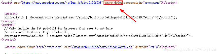

    • ④ ★ 异步加载 和延迟执行: 放置在<head>头部, 并同时使用asyncdefer
      • 表现和async一致
      • 不支持async的,支持defer的,会表现得和defer一样
        • 异步加载 比延迟执行的 优先级高些.
      • 这种方法,也是比较推荐的,同时兼容 支持asyncdefer 两个属性的 浏览器
  • ⑷ 仅限 外部脚本: 脚本<script>标签的 异步加载 async和 延迟执行defer,都必须搭配 src 属性,仅限 外部脚本 使用.
  • 示例1: 在 MDN 网站中,也出现了 同时设置 异步加载和延迟执行的 <script> 标签.
