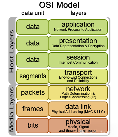

ARP是地址解析协议(Address Resolution protocol)的简称,首先看一下TCP/IP网络的开放系统互联协议分层结构:
OSI网络分层模型
七层分别为物理层,数据链路层,网络层,传输层,会话层,表示层,应用层。对于任何一台在网络上的计算机来说,都有两个网络地址,一个是基于网卡的MAC地址, 另外一个是IP地址

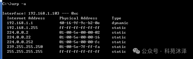

ARP欺骗正是利用ARP协议的无状态性,通过捏造不存在的MAC地址更新操作系统ARP路 由缓存表。Windowns下查询ARP缓存表的命令及显示如下:
询ARP缓存表的命令及显示

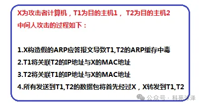

中间人攻击
中间人攻击(man in the middle attack)是最典型攻击之一,当一个中间人攻击完成以后,一个恶意用户将在两台相互通信的目的主机之间。这样他就可以完成网络数据包(以太网数据包) 嗅探与分析,中间人计算机将在两台相互通信的目的主机之间转发帧数据包,而两台目的主 机对此毫无察觉,一个完整的中间人攻击过程如下:
