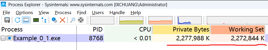

卦中的代码非常简单,就是每次读取 AppName 时都调了一下 BuildConfiguration 方法,仅此而已,但将程序跑起来之后,居然发现程序吃了 2.2G 的内存,真是没边的事,截图如下:

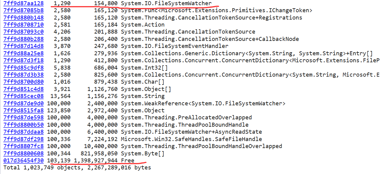

为了找出原因,上 windbg 附加,使用 !dumpheap -stat 观察托管堆,截图如下:
从卦中可以看到两点信息:
  1. Free 独占 1.39G,这是经典的内存碎片化。
  2. FileSystemWatcher 高达 1290 个,表明程序存在大量的文件监控。
看到上面两点信息,一定要有条件反射,是不是 reloadOnChange: true 导致的。

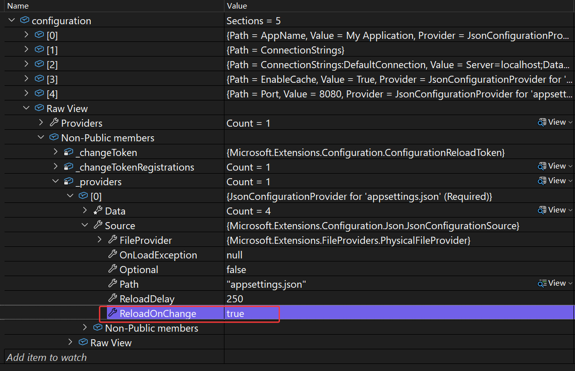

要想找到答案,可以深挖 Microsoft.Extensions.Configuration.ConfigurationRoot 类,即代码 BuildConfiguration(); 的返回类型,为了方便可视化观察,我用 vs 直接找下给大家看看,截图如下:
有了这个脉络,就可以使用 windbg 下钻观察,最终就找到了 <ReloadOnChange>k__BackingField = 1 的铁证,参考如下:

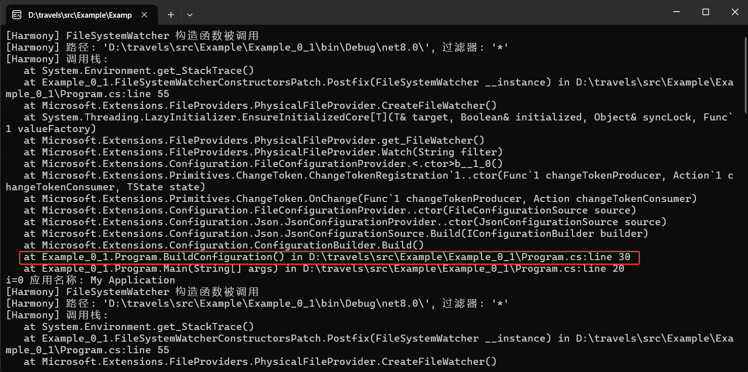

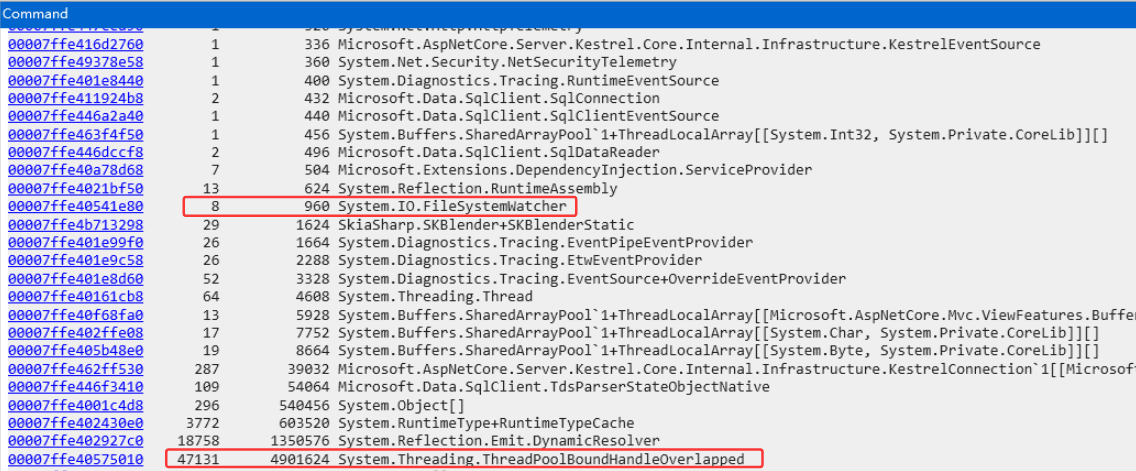

有的时候会出现 FileSystemWatcher 很少,但 overlapped 很多的情况,这种情况很大概率不是 reloadOnChange: true 导致的,截图如下:
像这种情况可能就需要开启追踪了,可以借助🐂👃的harmony 搞定,那如何做呢?可以钩住 FileSystemWatcher 的所有构造函数,通过记录调用栈来观察到底是什么代码调用的,从而寻找祸根,参考代码如下:

从卦中可以看到,原来这个 FileSystemWatcher 是我们的用户代码 BuildConfiguration 搞的哈,这就极大的缩小的包围圈,从而快速定位祸根。
