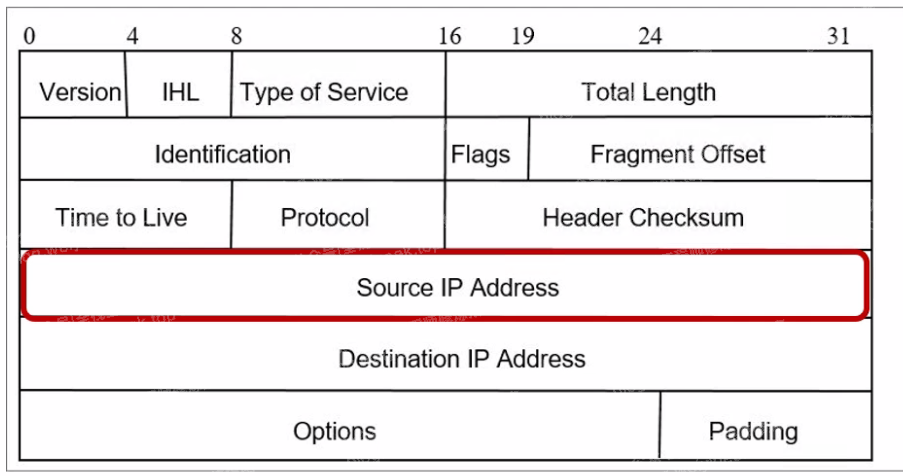

4.为上游服务器请求连接指定本地出口 IP 地址
  • proxy_bind 指令用于指定的本地IP地址发起到代理服务器的传出连接,这对于需要从特定网络接口或具有多个IP的机器上进行出站连接的场景非常有用,显式指定使用哪一个IP作为源地址发起连接,此外还可用于实现 IP 透传。
Syntax:  proxy_bind address [transparent] | off;
Default:  —
Context:  http, server, location
  # 参数说明:
  transparent(1.11.0)允许从非本地IP地址(例如,从客户端的真实的IP地址)发起到被代理服务器的输出连接:
  proxy_bind $remote_addr transparent;
  • proxy_bind_dynamic 指令是 Nginx 商业版本支持动态绑定,即在运行时根据上游服务器地址自动选择本地IP;启用后在每次连接尝试时进行绑定操作,
Syntax: proxy_bind_dynamic on | off;
Default: proxy_bind_dynamic off;
This directive appeared in version 1.29.3.
温馨提示:虽然可用通过 proxy_bind 指令指定本地IP出口地址连接上游服务器,其本质是修改 outgoing TCP 连接IP头中的 source IP address, 此时上游服务器的请求来源即为指定的IP地址,所以在实践中务必保证上游返回的数据包能正确的路由返回 Nginx 服务器,否则连接无法继续。

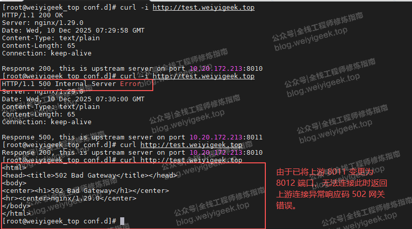

验证1.访问两次 / 路径,第一次正常返回上游服务端口信息,第二次正常返回上游服务异常(500)响应码,之后再修改 213 主机中 8011 端口为 8012 端口,用以模拟上游服务异常。
# 第一次访问正常返回上游服务端口信息,第二次访问模拟异常返回500错误码。
$ curl -i http://test.weiyigeek.top
HTTP/1.1 500 Internal Server Error
Server: nginx/1.29.0
Date: Wed, 10 Dec 2025 07:30:00 GMT
Content-Type: text/plain
Content-Length: 65
Connection: keep-alive
Response 500, this is upstream server on port 10.20.172.213:8011
# 在213主机中将8011端口修改为8012后执行,用以模拟上游服务异常。
$ curl http://test.weiyigeek.top
<html>
<head><title>502 Bad Gateway</title></head>
<body>
<center><h1>502 Bad Gateway</h1></center>
<hr><center>nginx/1.29.0</center>
</body>
</html>
weiyigeek.top-验证1上游服务连接失败时图

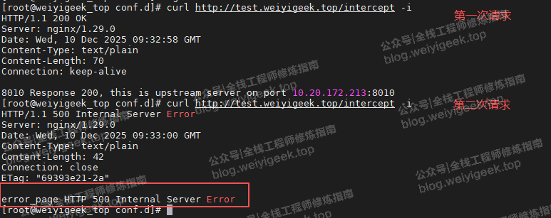

验证3.访问 /intercept 路径,验证拦截上游服务(backend_intercept)响应错误码,用以验证自定义错误页面,由图可知,等一次请求到上游 10.20.172.213:8010 中返回的 200,而第二次请求到上游 10.20.172.213:801 中返回的 500 状态码,遂返回自定义500 错误页面。
$ curl http://test.weiyigeek.top/intercept -i
weiyigeek.top-拦截上游服务错误自定义错误页面图
至此,当前阶段已完成 Nginx 于上游服务器连接建立、请求发送,以及连接异常时处理等相关性能指令介绍,并实践了当连接上游异常时自动切换节点,和拦截上游响应错误码实现 error_page 自定义错误,从而有效处理上游故障和不良响应,增强系统的健壮性和透明性。
