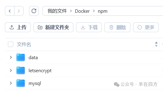

1.创建Docker卷目录
在飞牛的Docker文件夹中创建以下目录结构:
docker/
└── npm/
├── data/ (存放NPM的数据)
└── letsencrypt/ (存放SSL证书)
└──mysql/(数据库)
(这是我的配置,大家参考一下)

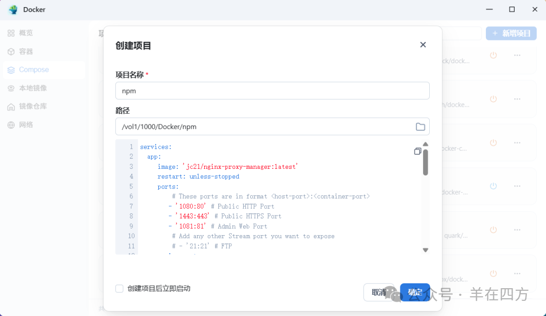

打开飞牛Docker应用,在Compose中选择创建项目,项目名可随意命名,就是未来的docker名,路径选择你刚刚新建的。
然后修改官方提供的端口映射:
本地端口 → 容器端口
1443 → 443
1080 → 80
1081 → 81

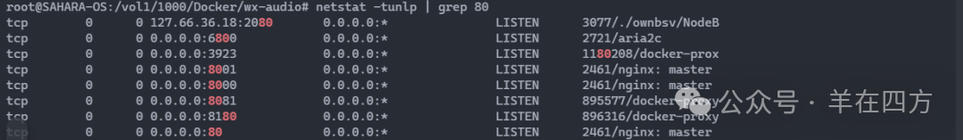

为什么用这些奇怪的端口号呢?因为80和443通常被飞牛本身占用了。如果我举例的这些端口有冲突,你可以用命令查一下,改成空闲的端口就好:
    netstat -tunlp | grep 端口号

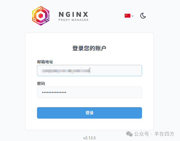

    容器运行起来后,在浏览器输入 http://你的飞牛IP:1081,就能看到NPM的登录界面。
    第一次登录会创建管理员账号,账号会保存在本地,如果忘记了就算卸载重装NPM也还在,所以务必记好。

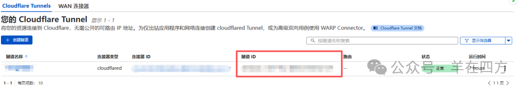

    首先进入zero trust-网络-连接器页面
    复制好你的隧道名:

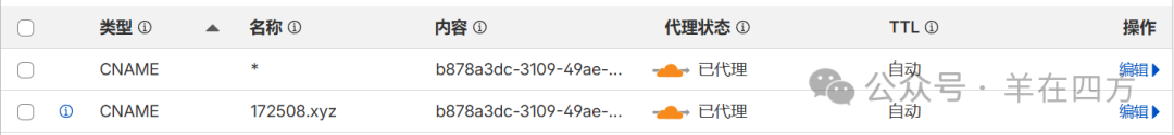

    再进入DNS配置页面,
    创建两个新的CNAME类型DNS解析,名称分别是*和你的域名,内容则是<隧道号>.cfargotunnel.com

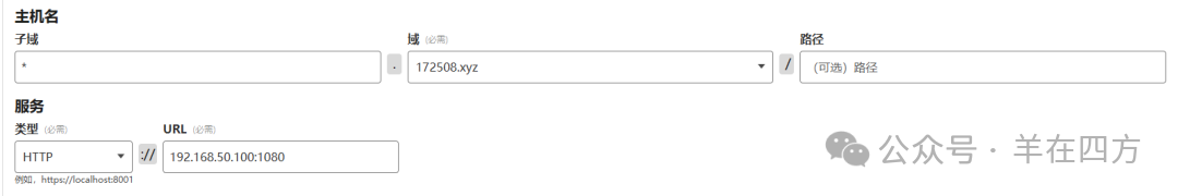

    再回到隧道配置中,添加一个新的配置,指向Nginx Proxy Manager:
    你的域名 → http://你的飞牛IP:1080
    这样,所有来自互联网访问你域名的流量,都会通过Cloudflare Tunnel进入你的NAS,然后被Nginx Proxy Manager接收和转发。

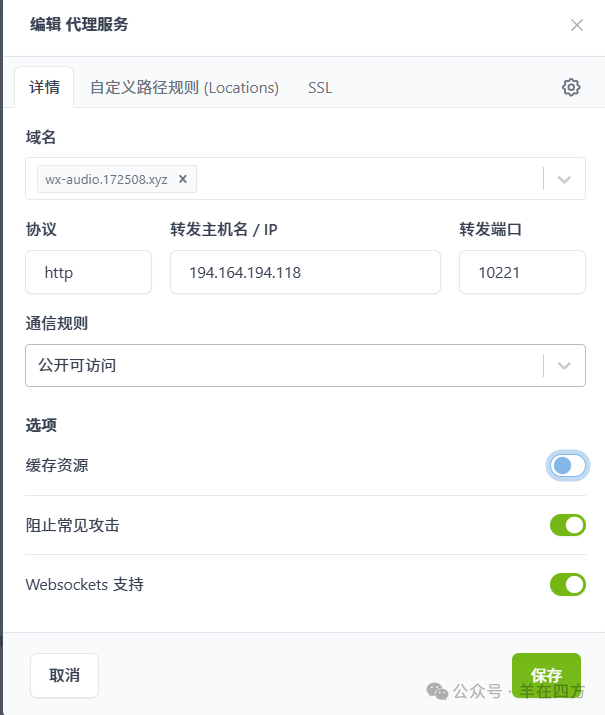

    在NPM中配置Proxy Host
    现在流量已经能进来了,接下来就是在NPM里配置代理规则。这一步很直观:
    1. 打开NPM的Web界面,点击"Proxy Hosts"
    2. 点击"Add Proxy Host",填入你要代理的内网服务信息
    配置示例:
