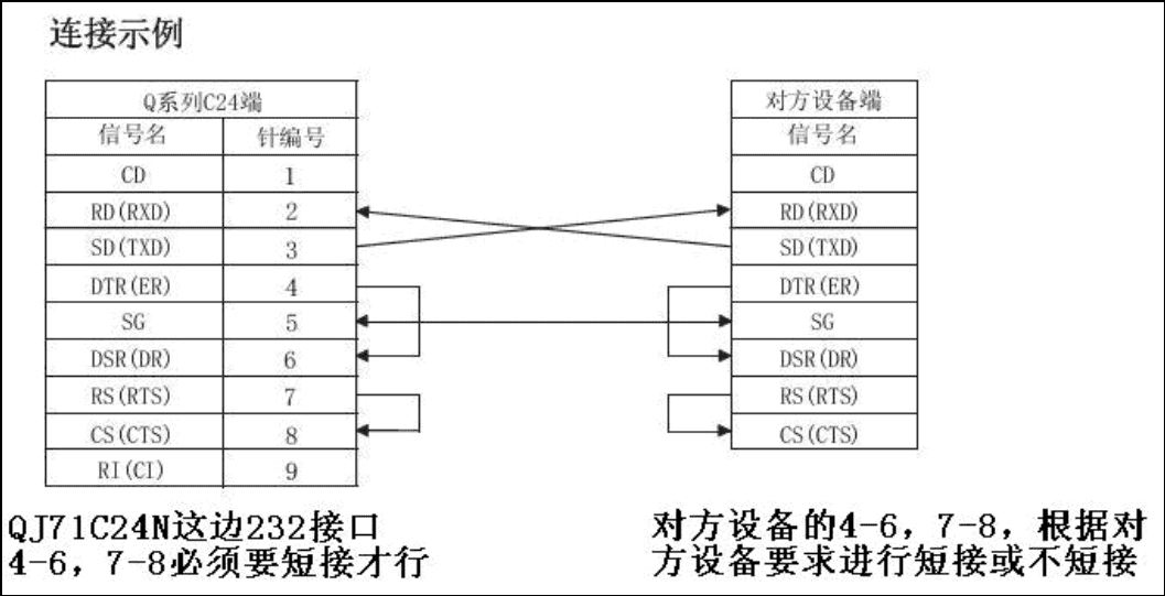

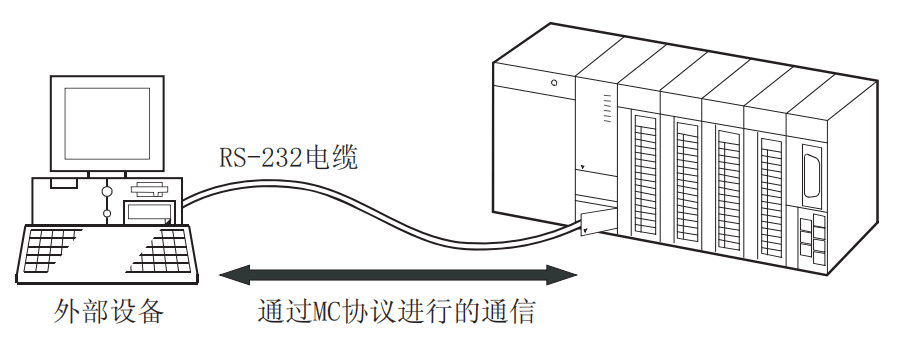

本文主要介绍QnA兼容4C帧的格式1,需要使用RS232线连接PC主机与PLC,连接示意图与RS232线序图如下所示

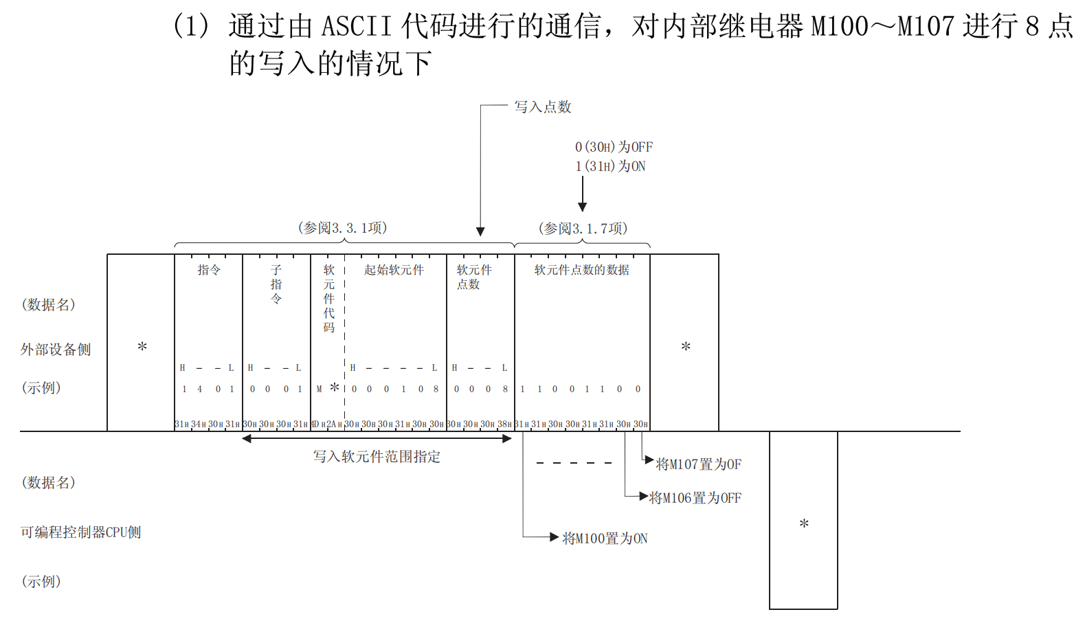

QnA兼容4C帧的格式1通过ASCII代码进行通信,通信报文如下表
以QnA兼容4C帧(格式1)读写M0~M4、D0~D1的两个例子,通过表格说明
报文表格文件:QnA兼容4C帧格式1报文分析

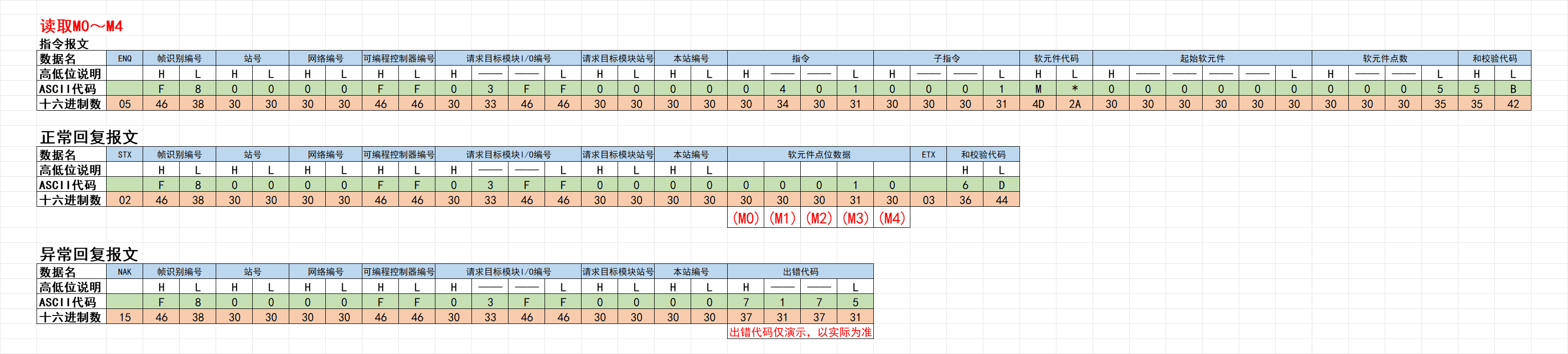

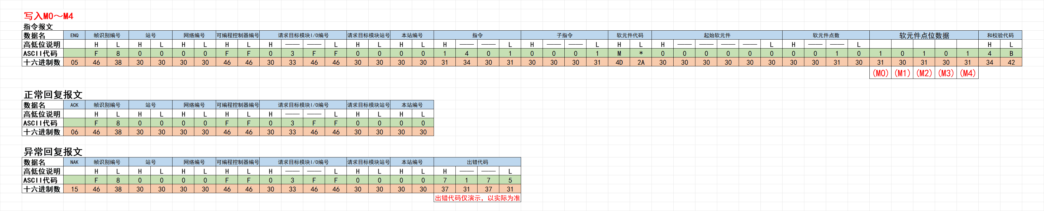

读写M0~M4报文例子
  • 读取M0~M4
  • 写入M0~M4

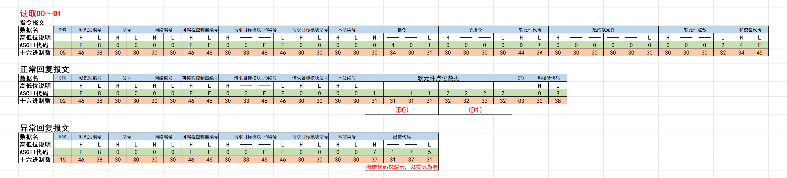

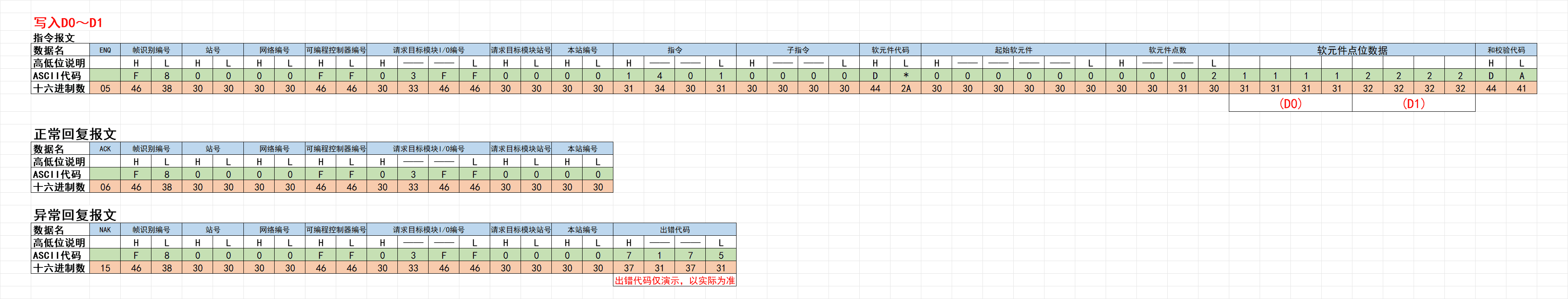

读写D0~D1报文例子
  • 读取D0~D1
  • 写入D0~D1

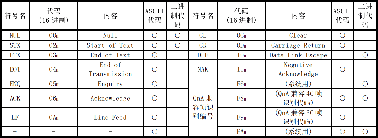

控制代码

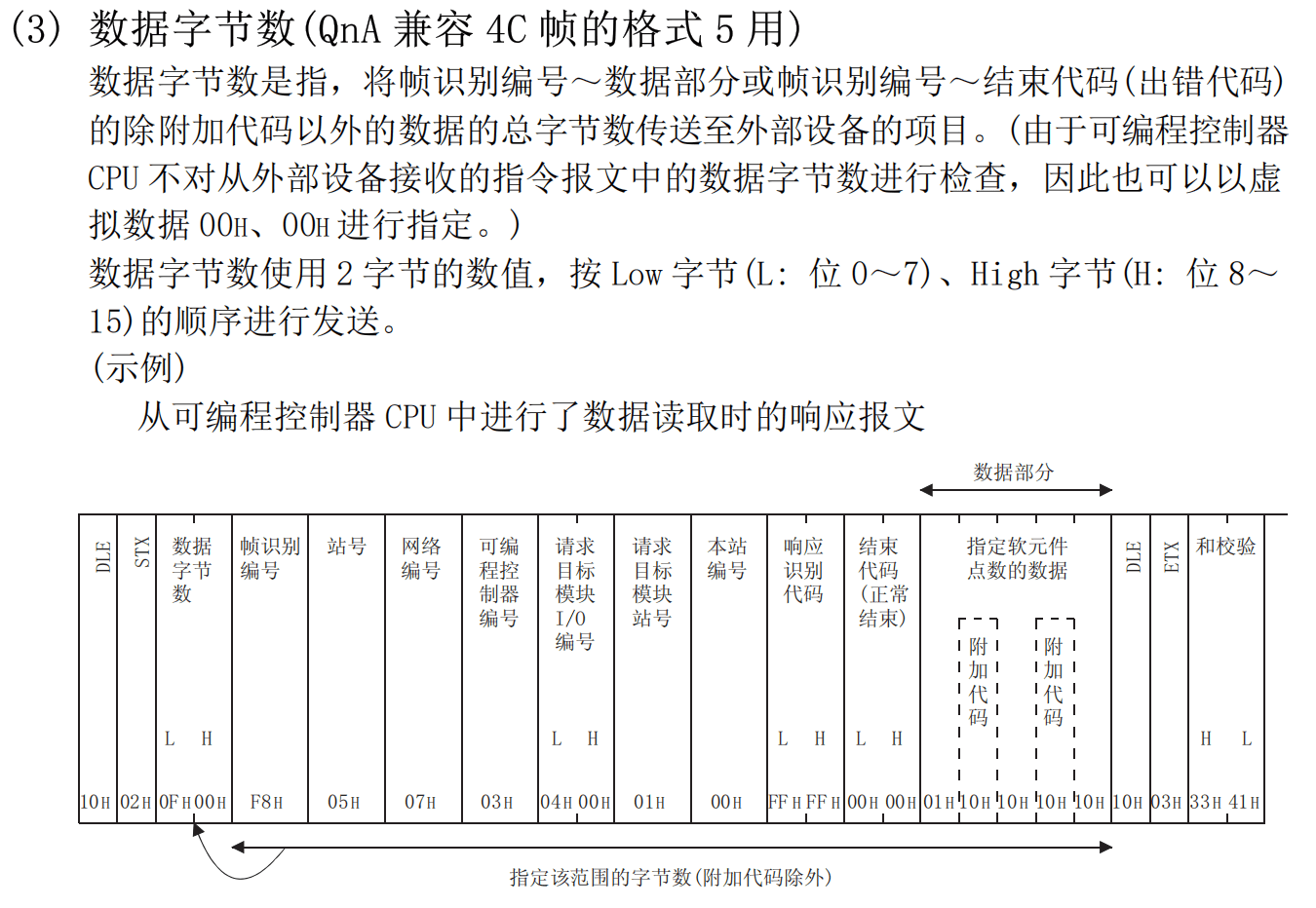

数据字节数(格式5用)

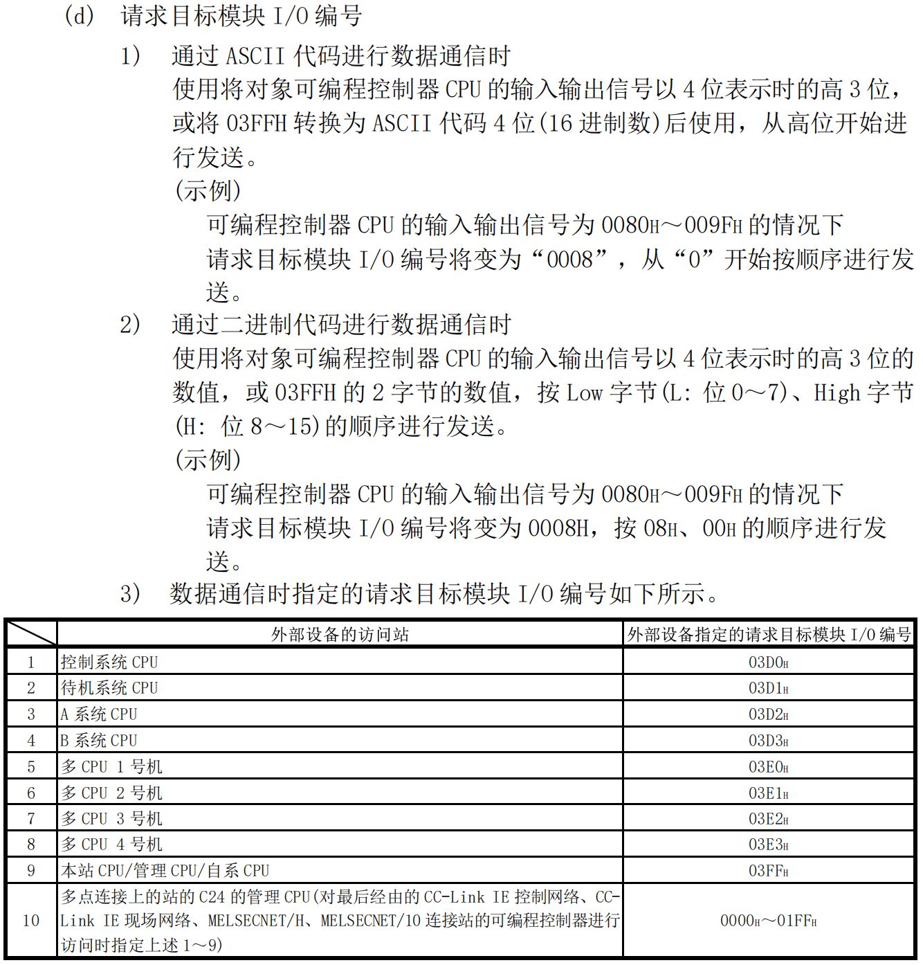

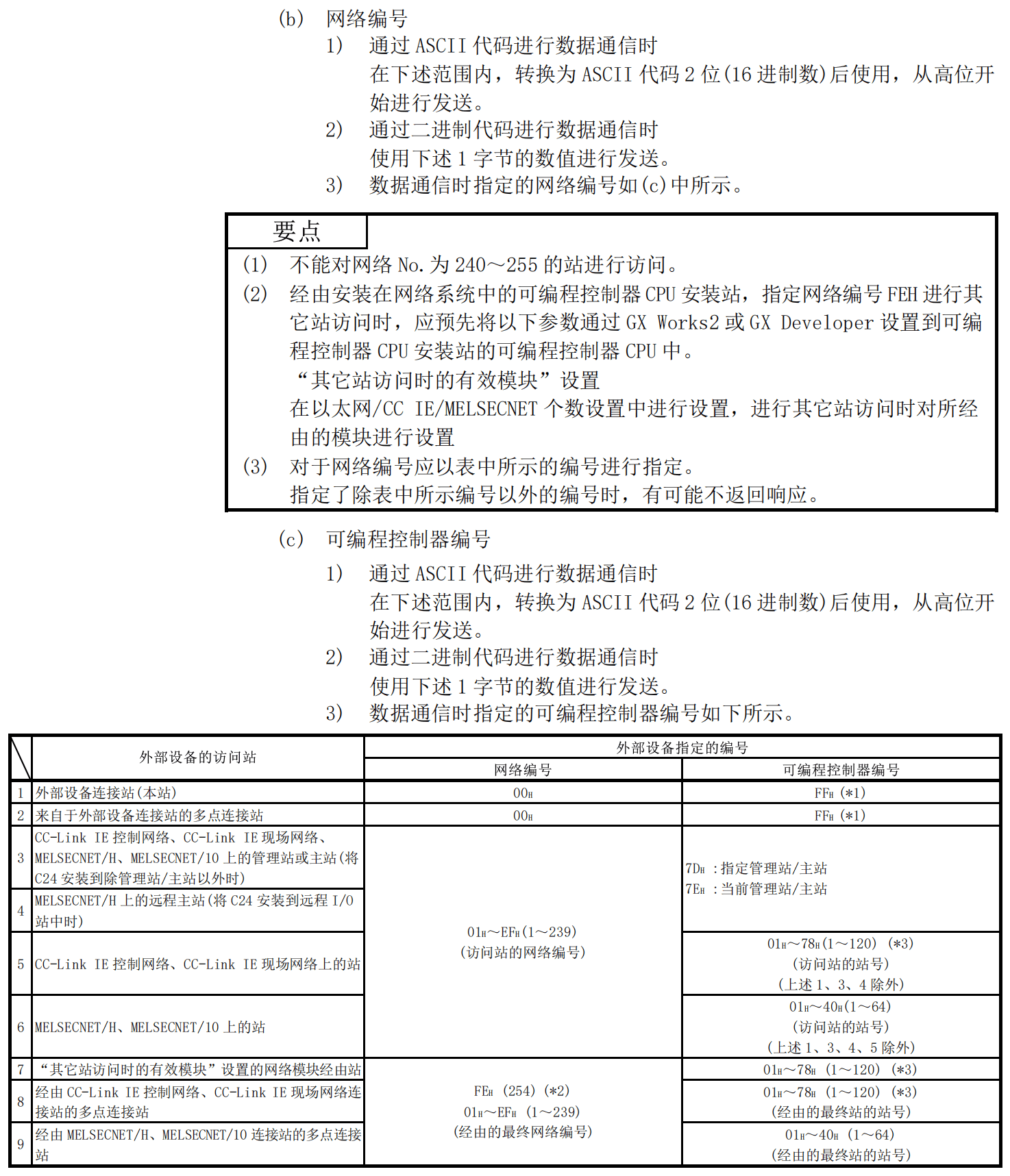

网络编号与可编程控制器编号

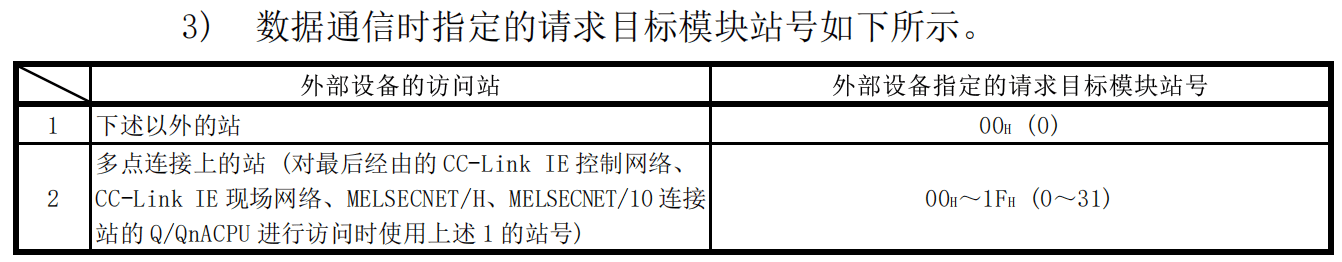

请求目标模块I/O编号
请求目标模块站号

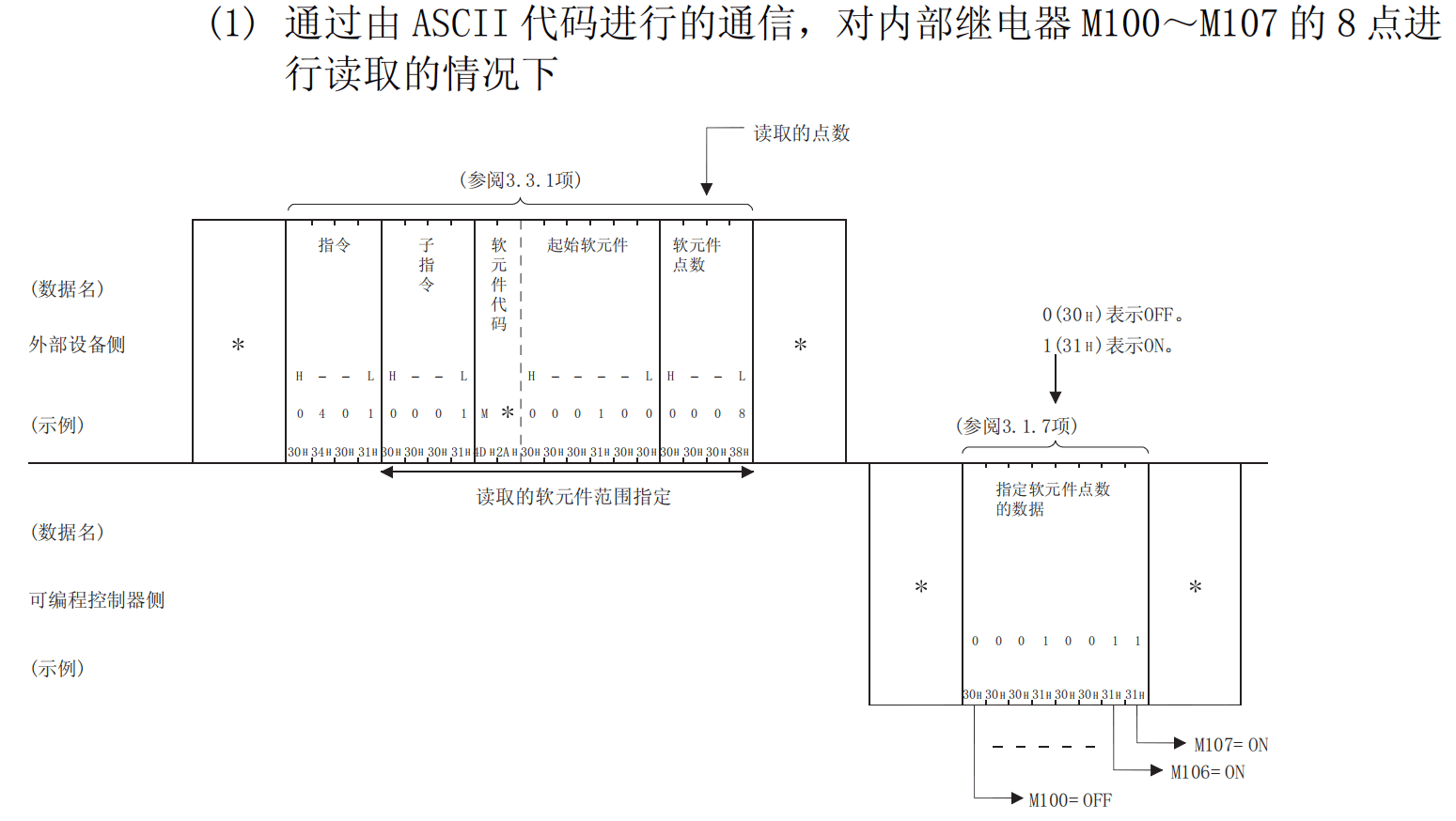

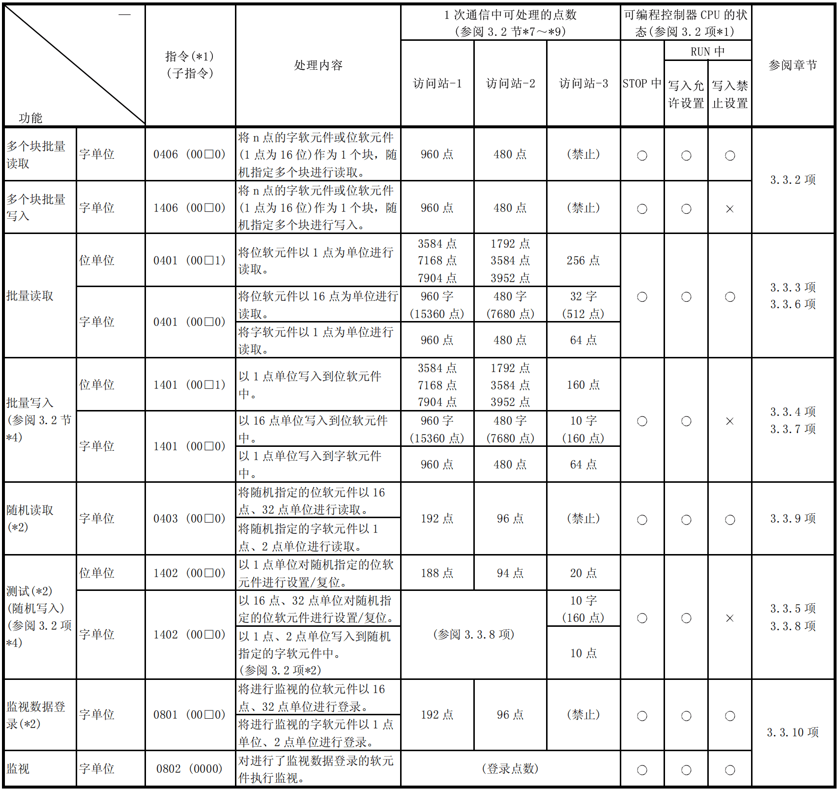

软元件的批量读写指令
指令的部分内容说明

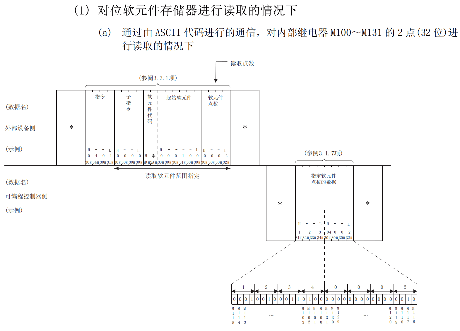

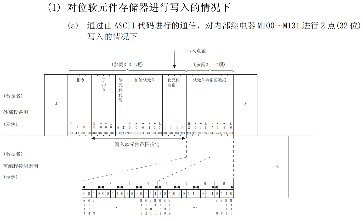

位单元的读写指令
字单元的读写指令

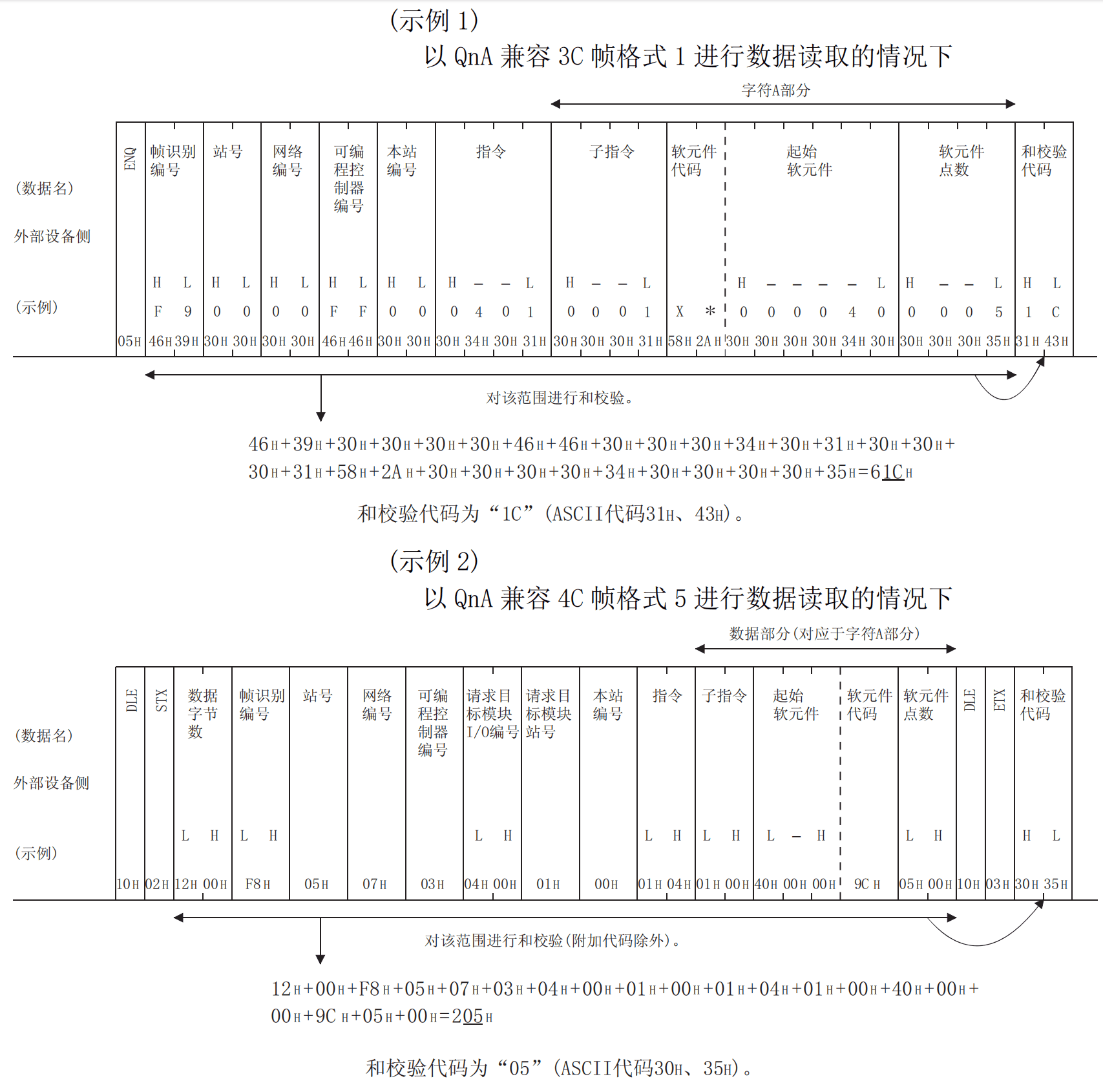

MC通讯库的C#实现
和校验实现
根据上文提供的和校验代码规则制作了一个和校验的方法,以下代码可以用于手动调试和校验代码的内容
