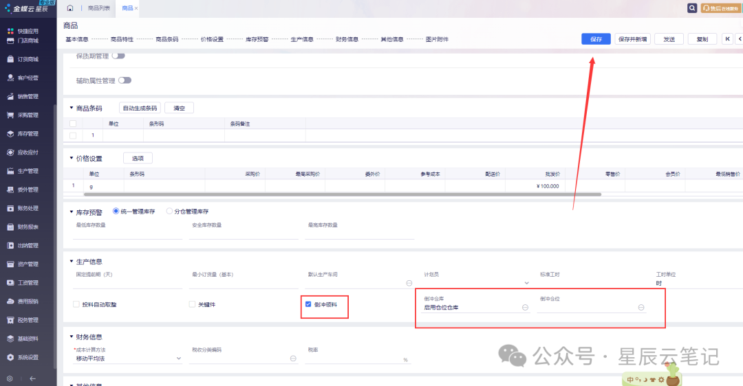

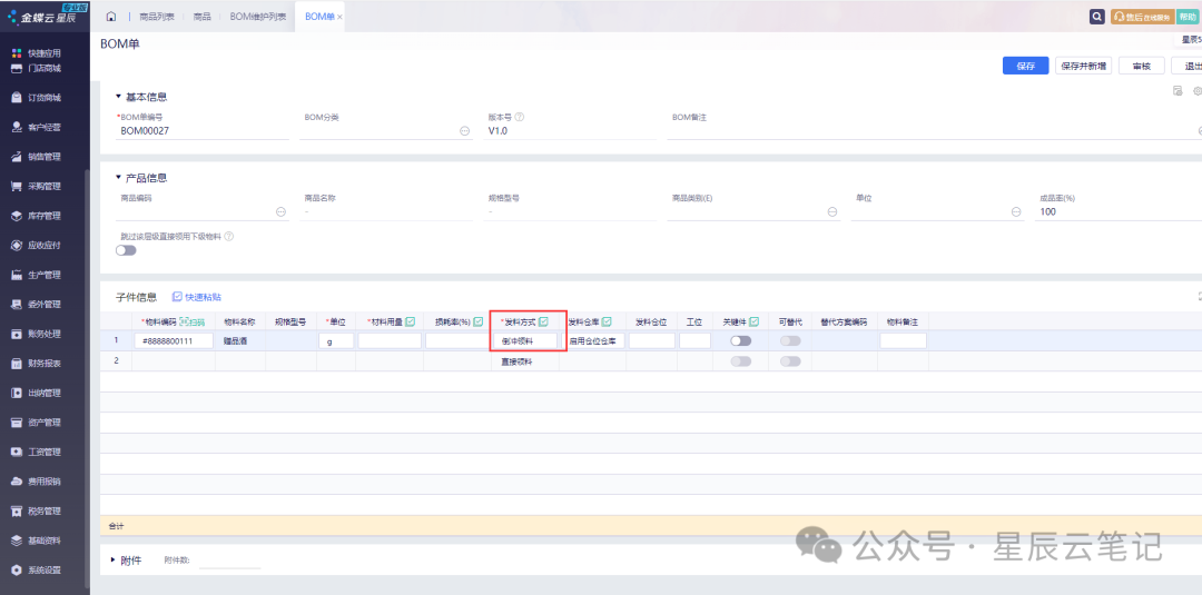

a)如某个材料为倒冲领料的材料,可在商品基础资料里勾选【倒冲领料】的参数,勾选后,可以设置倒冲仓库,如仓库启用了仓位,可维护仓位。

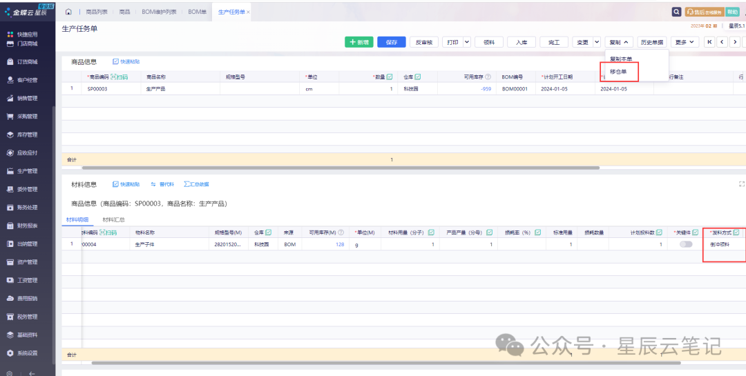

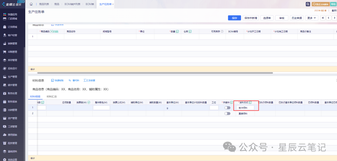

b)BOM单和生产任务单中维护发料方式为倒冲领料。
c)发料方式为”倒冲领料“的材料行,可以在生产任务单中进行移仓。(不是倒冲领料的材料行不支持进行移仓)

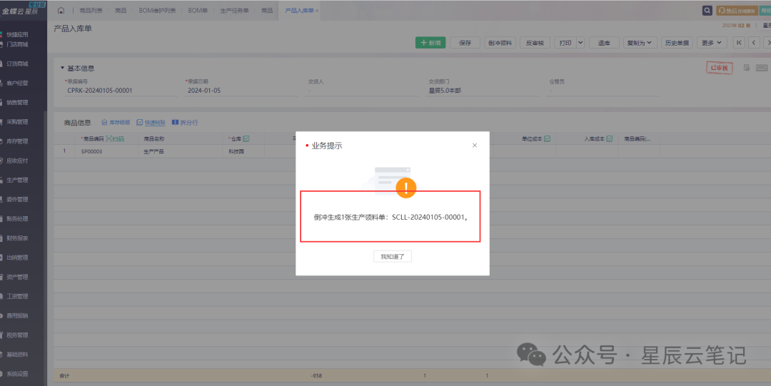

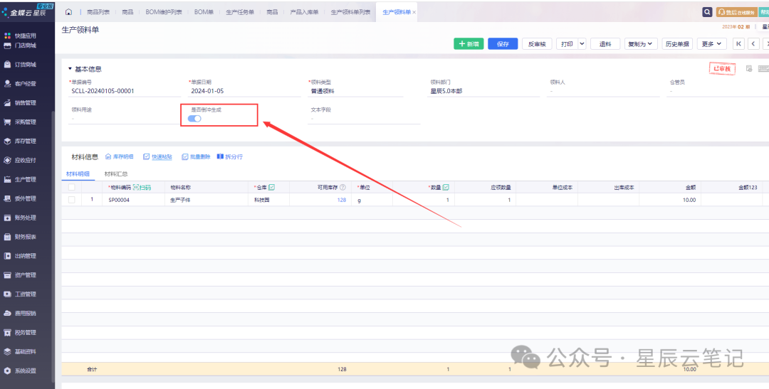

d)如果生产任务单上存在发料方式为倒冲领料的材料,则对应的产品入库单审核时,会自动生成倒冲的生产领料单。

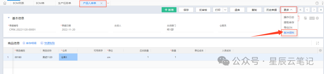

自动倒冲失败时,需要手动在产品入库单界面点击【更多】下面的“倒冲领料”按钮,进行手动倒冲领料。

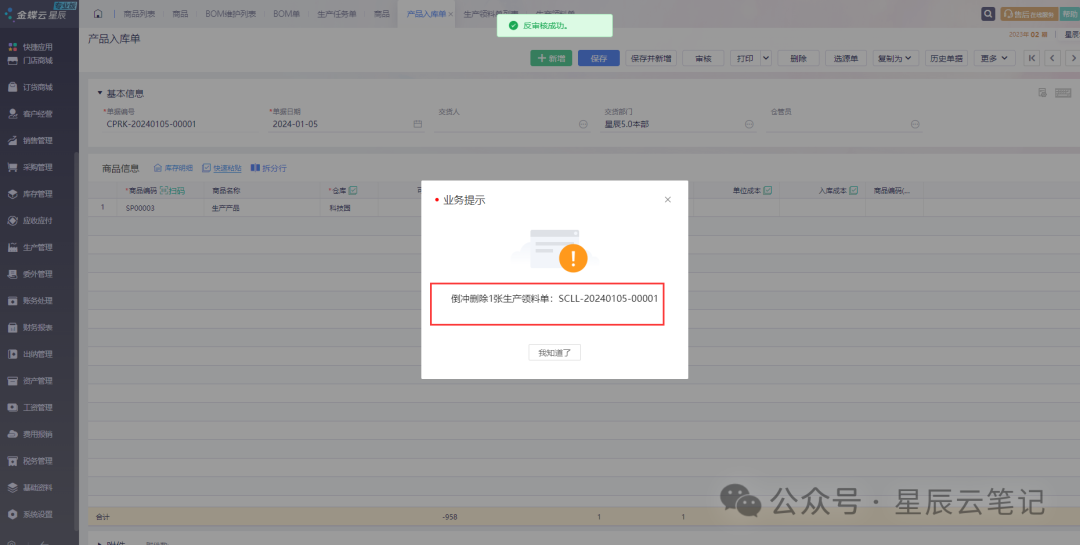

e)产品入库单反审核时,系统会自动删除关联的倒冲领料单。

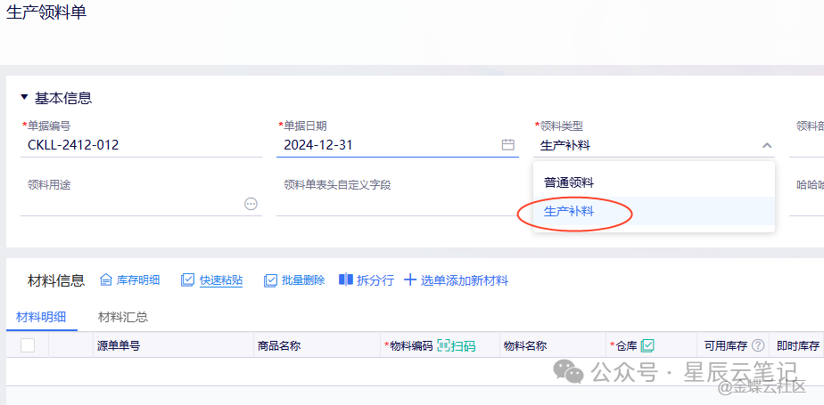

对倒冲材料补料的操作步骤:
1、生产领料单的领料类型选择:生产补料

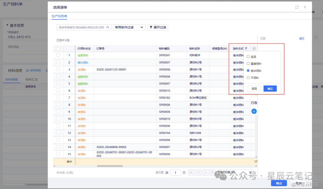

2、选源单时,过滤发料方式为“倒冲领料”的物料返回即可补料“倒冲领料”的材料。

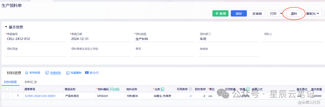

对生产补料进行退料的操作步骤:
方式一:找到生产补料的领料单,在生产领料单的单据详情页或单据列表,点击【退料】即可。
方式二:新增生产退料单,选源单选到生产补料的领料单进行退料即可。
