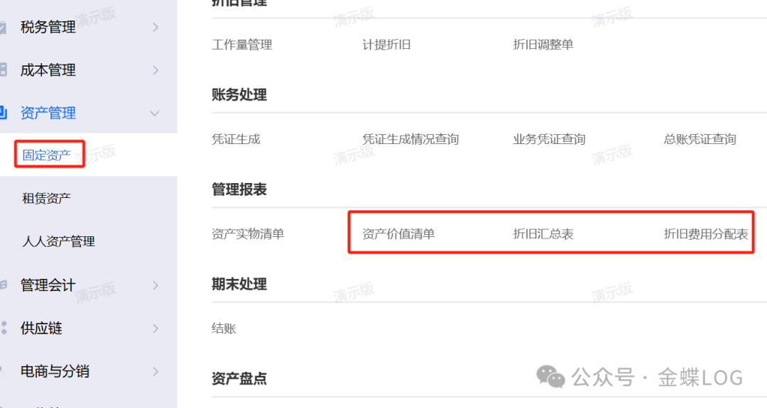

2. 统计分析报表
系统各类固定资产报表可以按照资产类别进行分组汇总,如:
  • 资产价值清单
  • 折旧汇总表
  • 折旧费用分配表
帮助管理者清晰掌握各类资产的构成、价值变动及折旧情况。

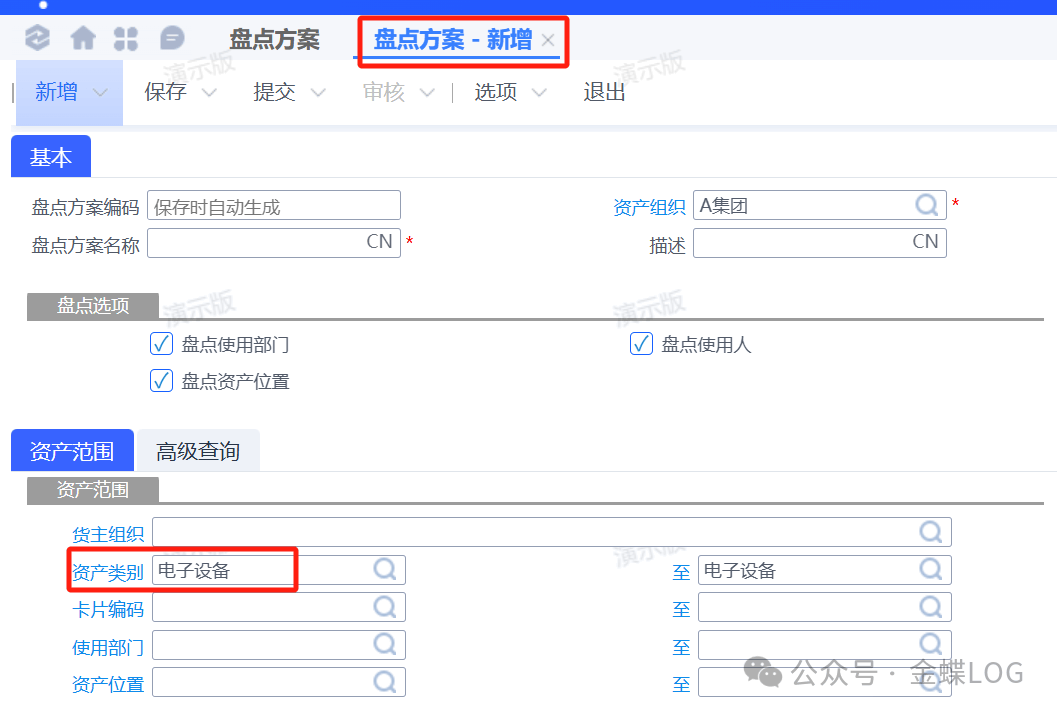

3. 资产盘点
在进行资产盘点时,可以按资产类别分类盘点,提高盘点效率和针对性。例如,将电子设备作为一个盘点组,运输设备作为另一个组,分别指派人员执行。

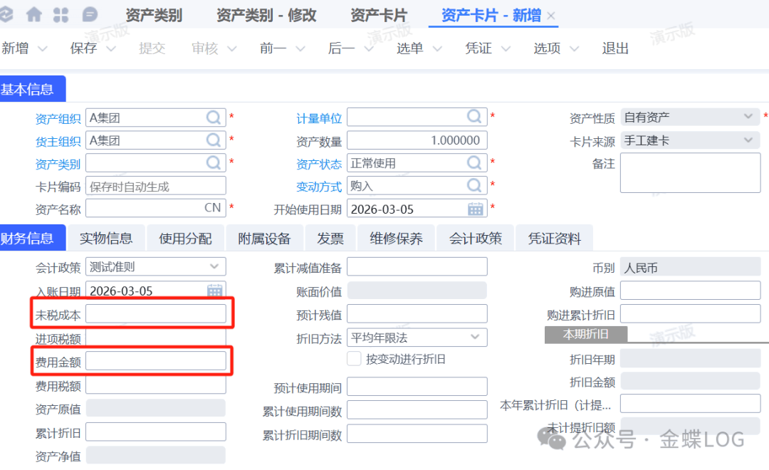

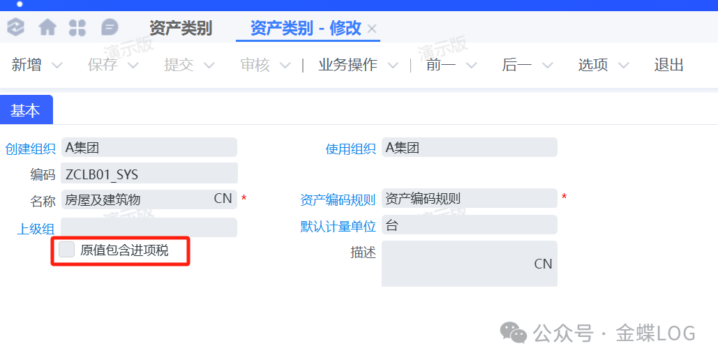

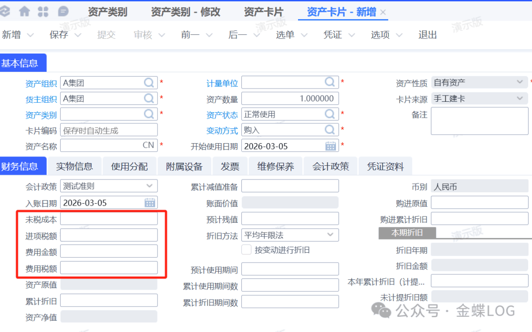

1. 【原值包含进项税】
  • 若勾选:资产卡片上的“资产原值” = 未税成本 + 进项税额 + 费用金额 + 费用税额
  • 若不勾选:资产原值 = 未税成本 + 费用金额
此选项直接影响资产的入账价值,需根据企业税务处理方式慎重选择。

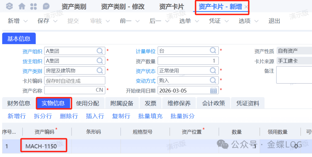

2. 【资产编码规则】
配置编码规则后,资产卡片在新增时,可按资产类别自动生成资产编号。
例如,机器设备类别的资产编号可自动以“MACH-”开头,实现规范、统一的编码管理。

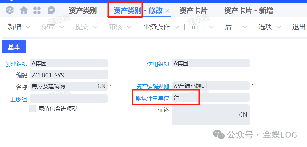

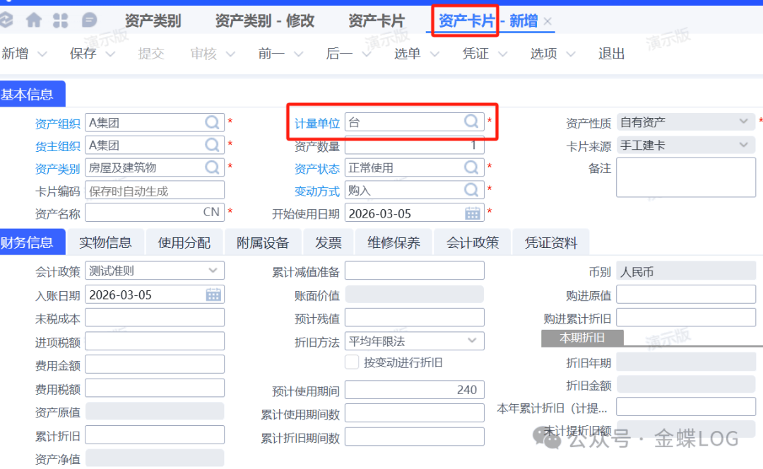

3. 【默认计量单位】
该字段为非必填项。
一旦设置,当资产卡片选择该类别时,将自动携带预设的计量单位(如“台”“辆”“套”),减少录入工作量。
