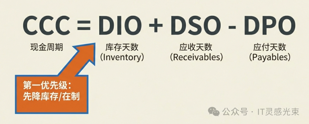

9)供应链现金周期(CCC)到底是多少?
供应链最终落到钱。
三个指标:
  • DIO(库存周转天数)
  • DSO(应收周转天数)
  • DPO(应付周转天数)
公式: CCC = DIO + DSO - DPO
实操方法(常见顺序):
  • 先降DIO:减少在制、缩短交期、分层库存
  • 再控DSO:对账提速、信用分层、账期政策
  • 再谈DPO:付款策略要与供应稳定性平衡
