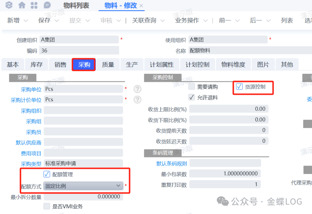

1. 物料设置
在物料基础资料中,找到需要采购的物料,进入采购页签,勾选以下选项:
  • 勾选【货源控制】
  • 勾选【配额管控】
  • 【配额方式】选择“固定比例”

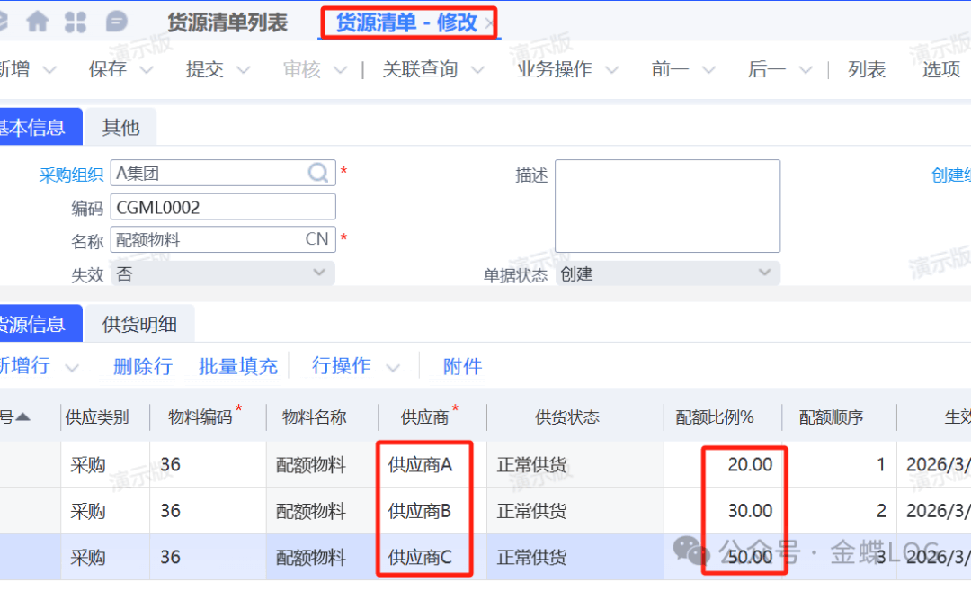

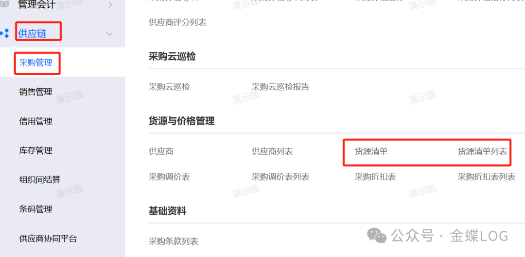

2. 货源清单设置
操作路径:【供应链】→【采购管理】→【货源清单】

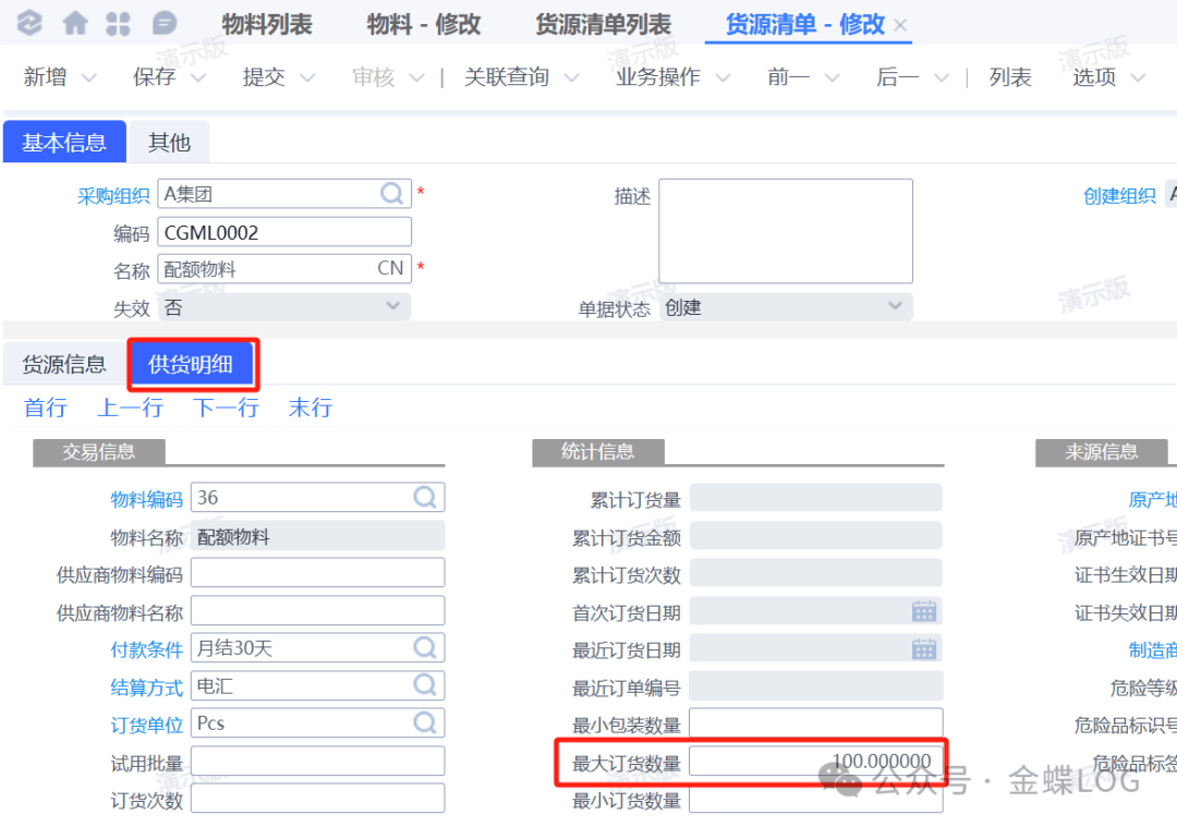

根据案例背景,在货源清单中为该物料设置采购供应商的配额比例以及最大订货量。
供应商A最大订货量为50,供应商B最大订货量为100,供应商C最大订货量为200。(下图为供应商B的最大订货数量)

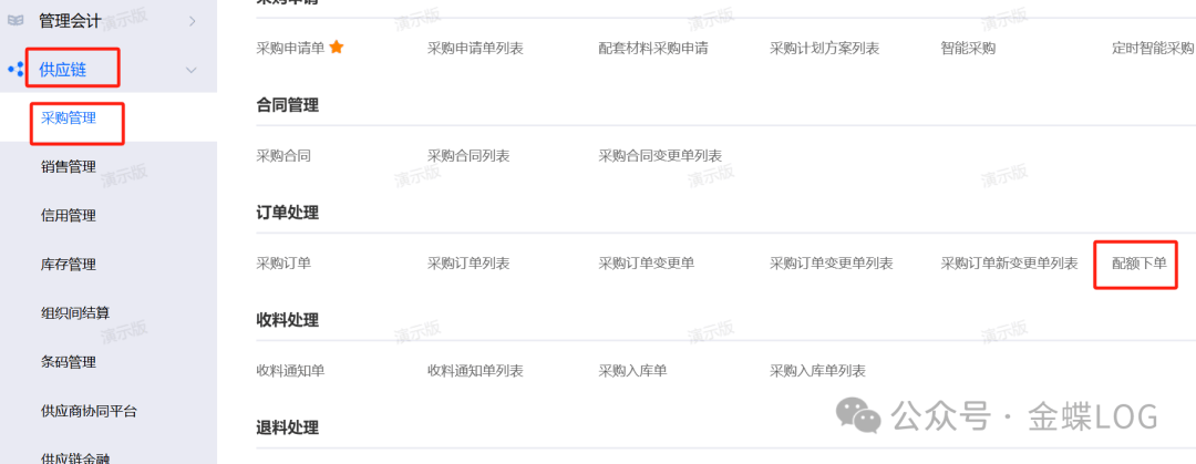

基础资料配置完成后,即可对采购申请单执行配额下单。
操作路径【供应链】→【采购管理】→【配额下单】

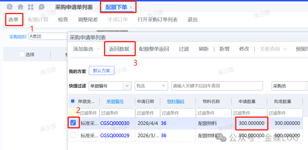

详细步骤
  • 选单在配额下单界面,单击【选单】按钮,选择需要进行配额处理的采购申请单,点击【返回数据】。

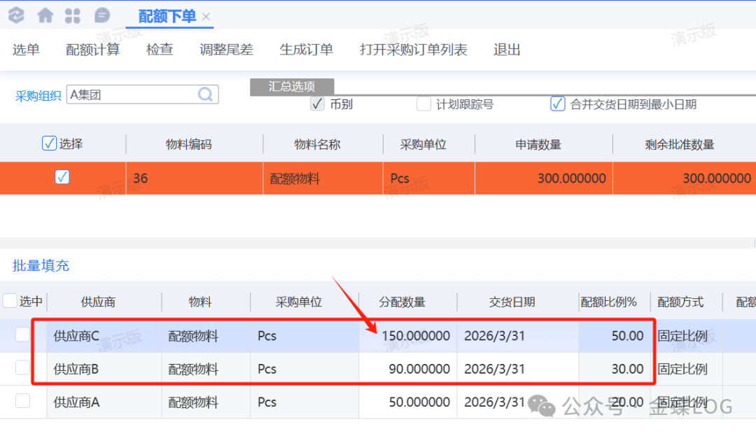

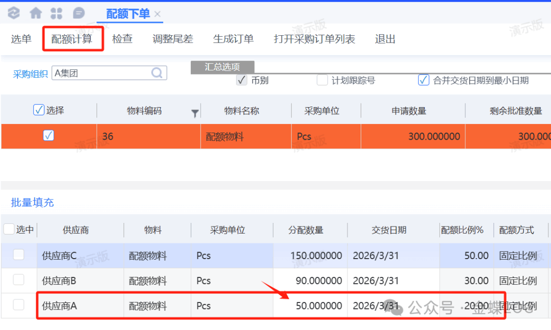

  • 配额计算勾选需要配额的物料,点击【配额计算】,系统会根据前面的货源配置计算结果:

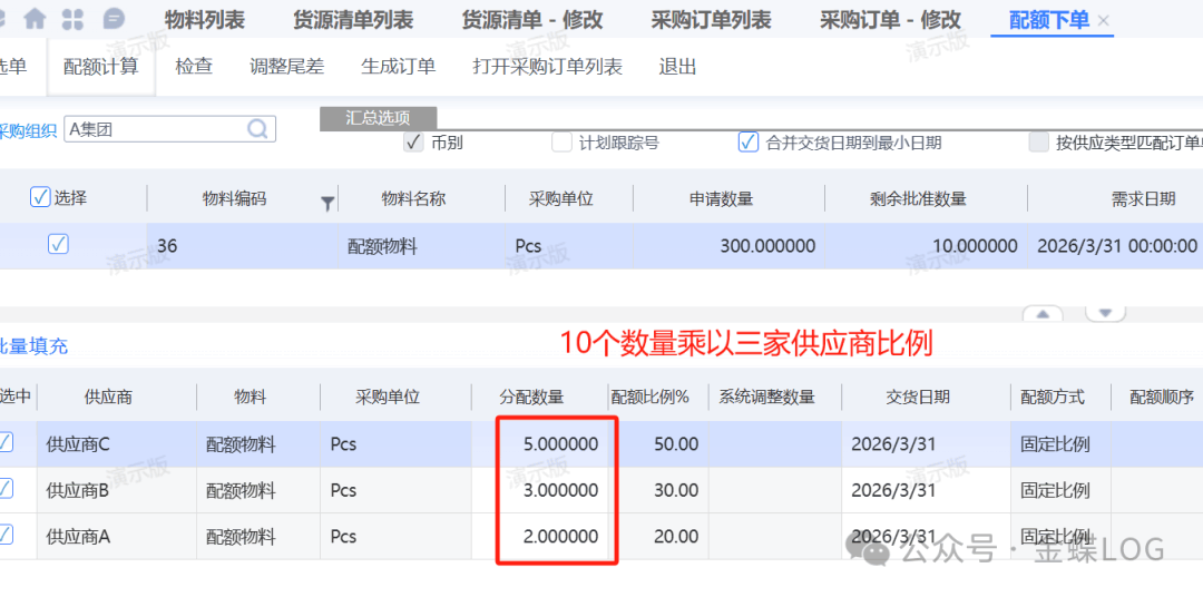

①供应商A的固定比例为20%,最大订货量为50;原本按比例计算的话,应该分别300*20%=60个,但因为受最大订货量的限制,少了10个;
②供应商B固定比例为30,分了90个;供应商C固定比例为50%,分了150个;两个均未超其最大订货量。
剩余的10个需要手动下推采购订单或者再执行一次配额计算;重新计算系统会继续按【配额比例】再次分配给三家供应商。

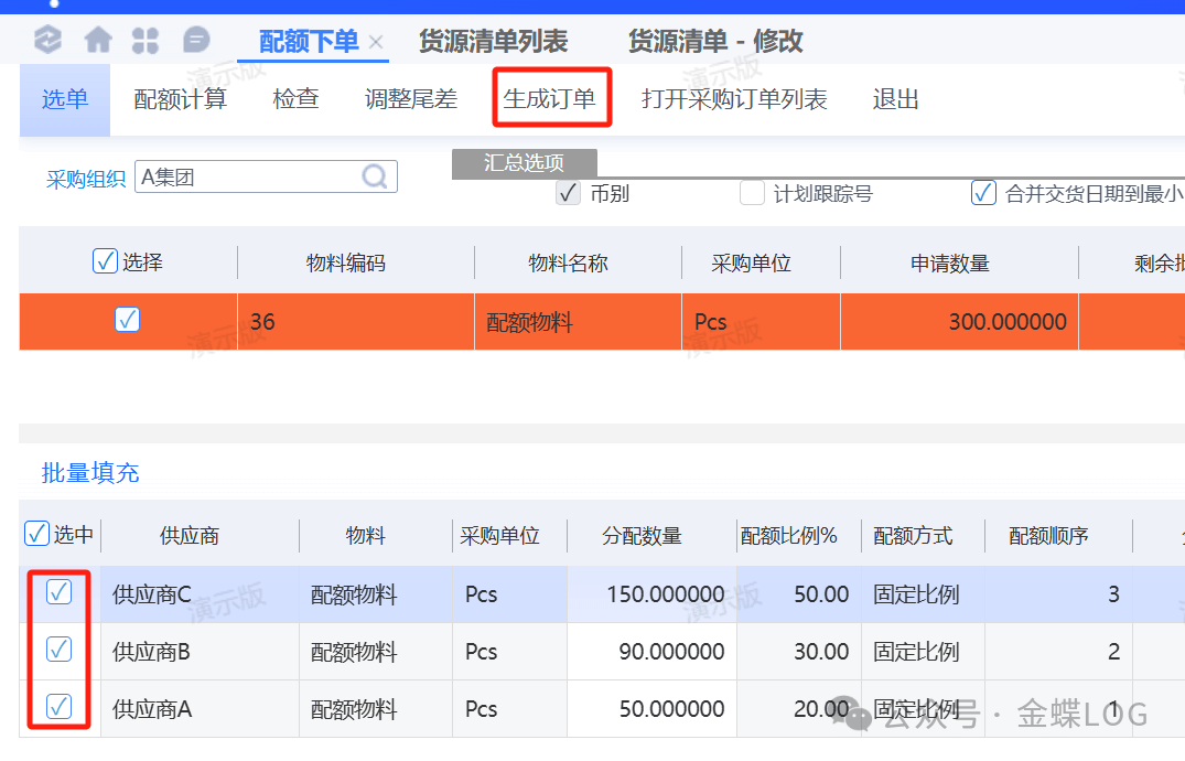

  • 生成订单
确认数据无误之后,勾选分配后的明细数据,单击【生成订单】即可完成。
