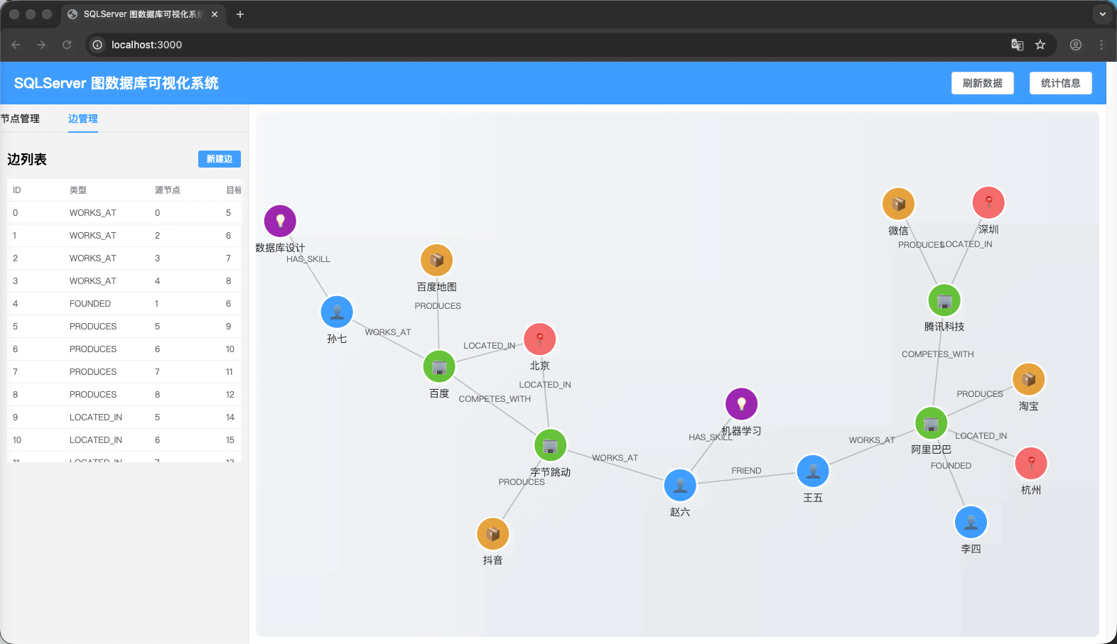

d3.js 是整个前端可视化的核心库,负责将 SQL Server 图数据库中的节点和关系数据转换为直观、可交互的力导向图,让用户能够:
  • 可视化查看图结构
  • 与节点进行交互
  • 缩放和平移探索图数据

最终运行起来之后,可以看到读取出的知识图谱如下:
