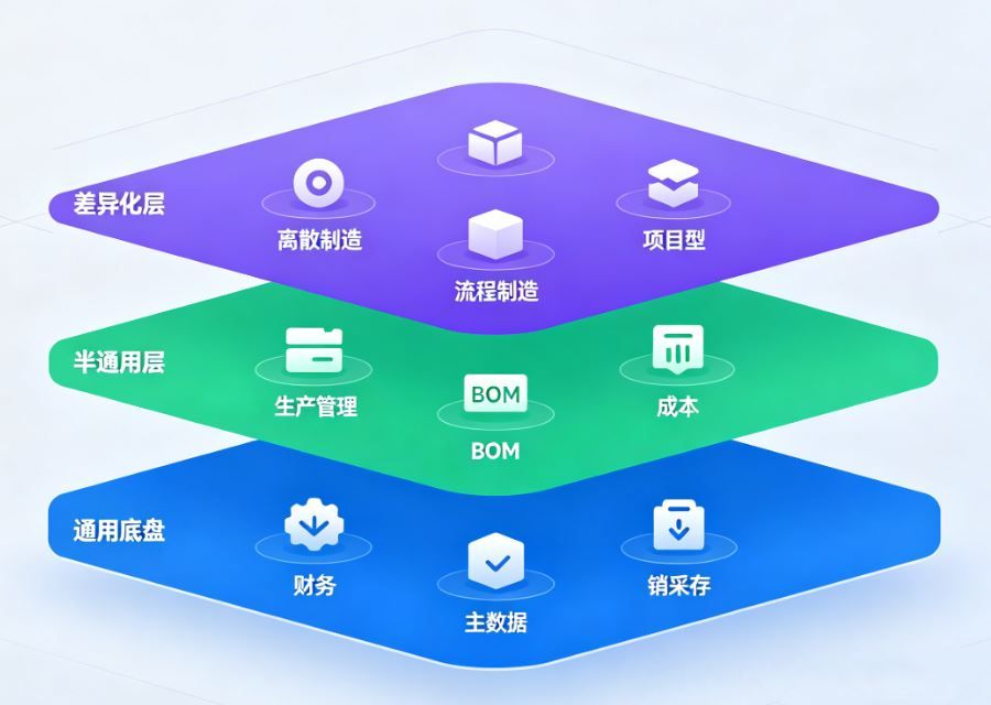

二、三层架构:看懂 ERP 的"通用底盘"与"差异化上层建筑"
所有 ERP 系统,无论厂商怎么包装,底层都是三层架构:
层级
名称
核心功能
通用程度
厂商差异
第三层
差异化层
行业特性模块(离散制造/流程制造/项目型/汽配医疗等)
极大
按行业完全不同
第二层
半通用层
生产管理、BOM、成本、基础质检
大
功能深度差异极大
第一层
通用底盘
财务、主数据、销采存
极小
所有 ERP 标配
这个分层不是我拍脑袋想的,而是用友、金蝶、鼎捷、SAP 四家主流 ERP 产品的实际模块分布规律。
关键洞察:如果你在选型时,把"有没有财务模块"作为评估标准,等于在问"这辆车有没有轮子"——这是底盘功能,不是差异化竞争力。

ERP 不是功能大杂烩,而是"通用财务骨架 + 行业差异化模块"的组合体。
选型时,别再问"有没有某个功能"——要问"这个功能在我的行业场景下,是怎么实现的"。
上系统前,先搞清楚三层架构:
  1. 通用层:财务、主数据、销采存 —— 这是"必须有"的
  2. 半通用层:生产、BOM、成本 —— 这是"必须有,但深度差异大"的
  3. 差异化层:行业特性模块 —— 这是"必须按行业选型"的
