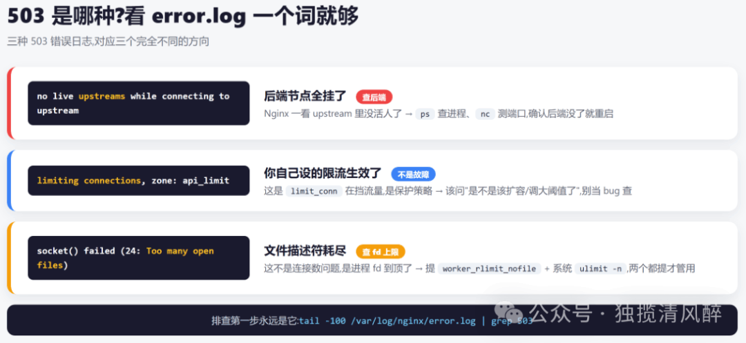

二、一秒定性:看 error.log 的三个关键词
503 的错误日志会明确告诉你是哪种。盯三个关键词,直接分流:
tail -100 /var/log/nginx/error.log | grep 503
  • 看到 no live upstreams → 后端节点全挂了 → 往第三节走
  • 看到 limiting connections → 你自己设的限流生效了 → 不是故障,该扩容了(见第五节坑三)
  • 看到 socket() failed (24: Too many open files) → 文件描述符耗尽 → 往第四节走

三、路线 A:后端全挂(no live upstreams)
这是最好理解的——Nginx 转头一看,upstream 里一个活着的后端都没有,只能返 503。
快速验证后端是不是真没了:

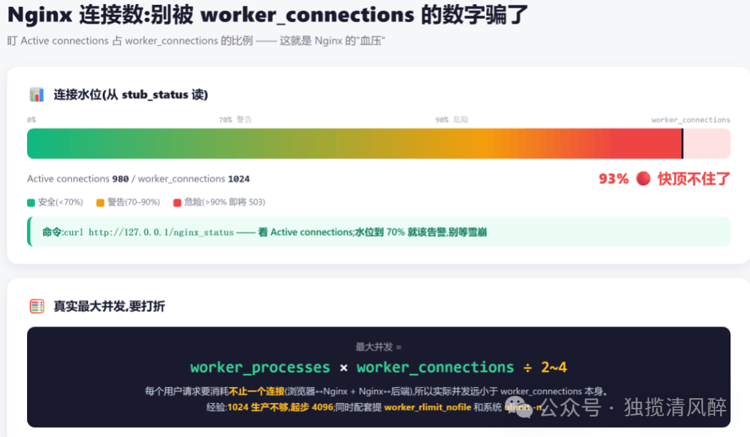

Active connections: 980
server accepts handled requests
 15234 15234 35000
Reading: 5 Writing: 120 Waiting: 855
盯死 Active connections 这个数。 拿它去比你的 worker_connections,比例就是水位:
Active connections 一旦逼近 worker_connections(比如 980/1024 ≈ 96%),Nginx 就快接不进新连接了——表现就是 503。
紧急扩容
worker_processes auto;
worker_connections 10240;      # 从 1024 提到 10240
worker_rlimit_nofile 65535;    # 文件描述符上限,必须一起提
nginx -t && systemctl reload nginx

坑一:别被 worker_connections 的数字骗了
很多人配了 worker_connections 1024 就以为能扛 1024 并发,错。
真实最大并发 ≈ worker_processes × worker_connections ÷ 2~4。为什么要除?因为一个用户请求要消耗不止一个连接:浏览器到 Nginx 一个、Nginx 到后端又一个,浏览器并发请求还要翻倍。
所以 1024 在生产环境基本等于裸奔。起步 4096,稍微像样的业务直接 10240。
坑二:Too many open files 不是连接数问题,是 fd 上限
这个错特别会骗人——看着像连接不够,实际是进程的文件描述符到顶了。这时你把 worker_connections 调再大都没用,因为卡在 fd 上限。
得查的是文件描述符限制:
# 看 Nginx 进程的实际 fd 上限
cat /proc/$(pgrep -f 'nginx: master' | head -1)/limits | grep "open files"
# 看系统级
ulimit -n
解法是两手一起提:Nginx 配 worker_rlimit_nofile 65535,系统级改 /etc/security/limits.conf 或 systemd 的 LimitNOFILE,两个都提才管用,只提一个白搭。
坑三:limit_conn 产生的 503,是保护不是故障
如果你的 error.log 里是 limiting connections,恭喜,这说明你的限流策略生效了——这不是 bug,是你自己设的 limit_conn 在挡流量。
limit_conn_zone $binary_remote_addr zone=api_limit:10m;
# 每个 IP 最多 50 个并发连接,超了直接 503
limit_conn api_limit 50;
高峰期大面积看到这种 503,该问的不是"哪里坏了",而是"是不是该扩容了 / 调大这个阈值了"。别一上来当故障去查,查半天查不出问题。
