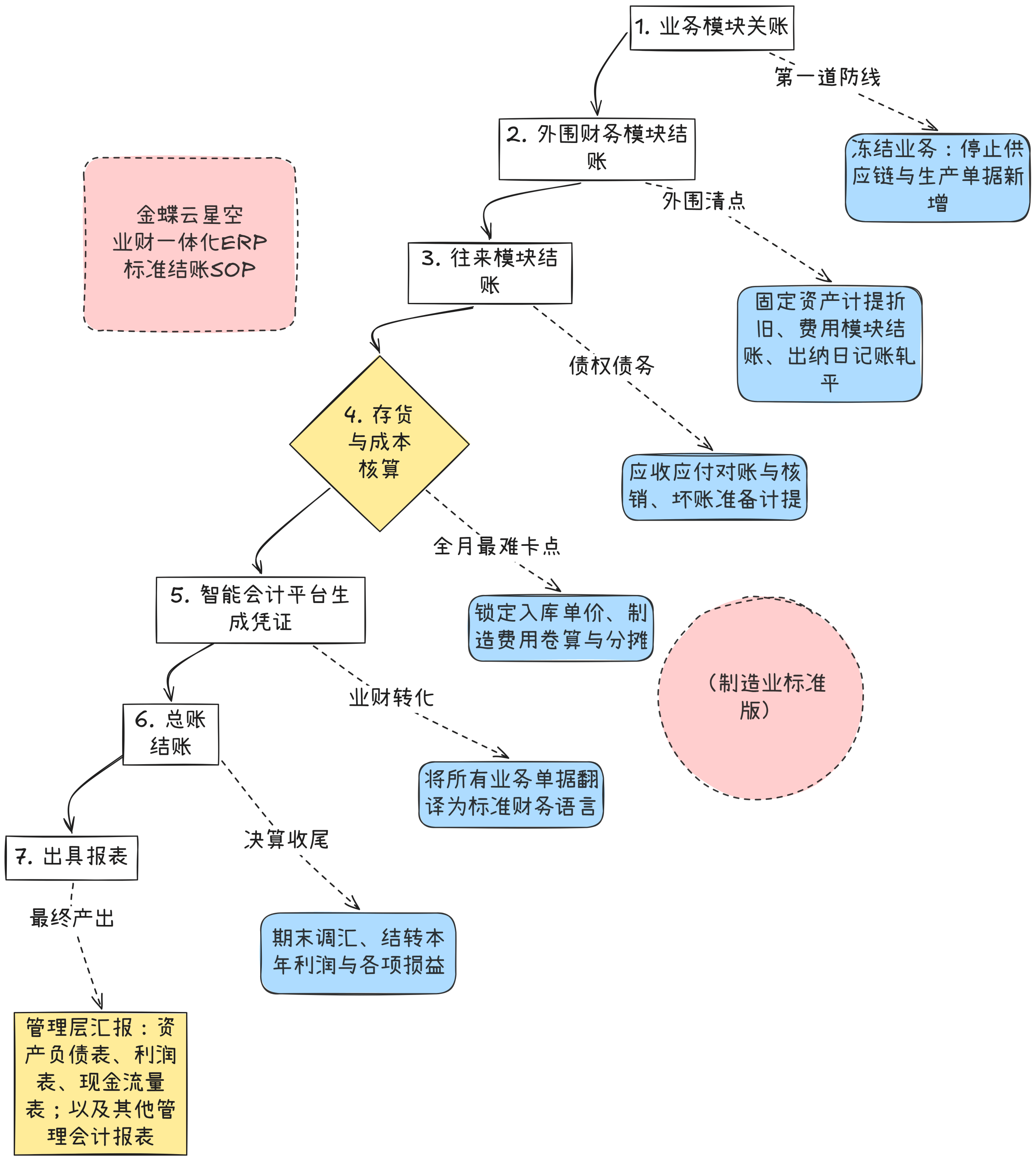

在金蝶云星空里,结账的宏观顺序永远是
📋 详细实务操作步骤(SOP)

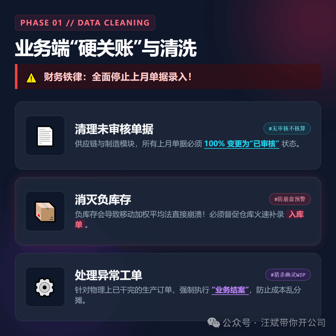

第一阶段:业务端“硬关账”与清洗
每月最后 1 天 - 次月 1 日
这是结账的基础。财务必须要求业务部门停止上月单据的录入。
  1. 清理未审核单据
    检查供应链(采购、销售、库存)和生产制造模块,所有上月的单据必须全部变为已审核状态。未审核单据无法参与核算。
  2. 消灭负库存
    检查库存报表。如果有负库存,移动加权平均法会直接崩溃。必须督促仓库补录采购入库单或产品入库单。
  3. 处理异常工单
    督促车间对物理上已经干完的生产订单执行业务结案,防止系统将成本分摊给不存在的在制品(WIP)。

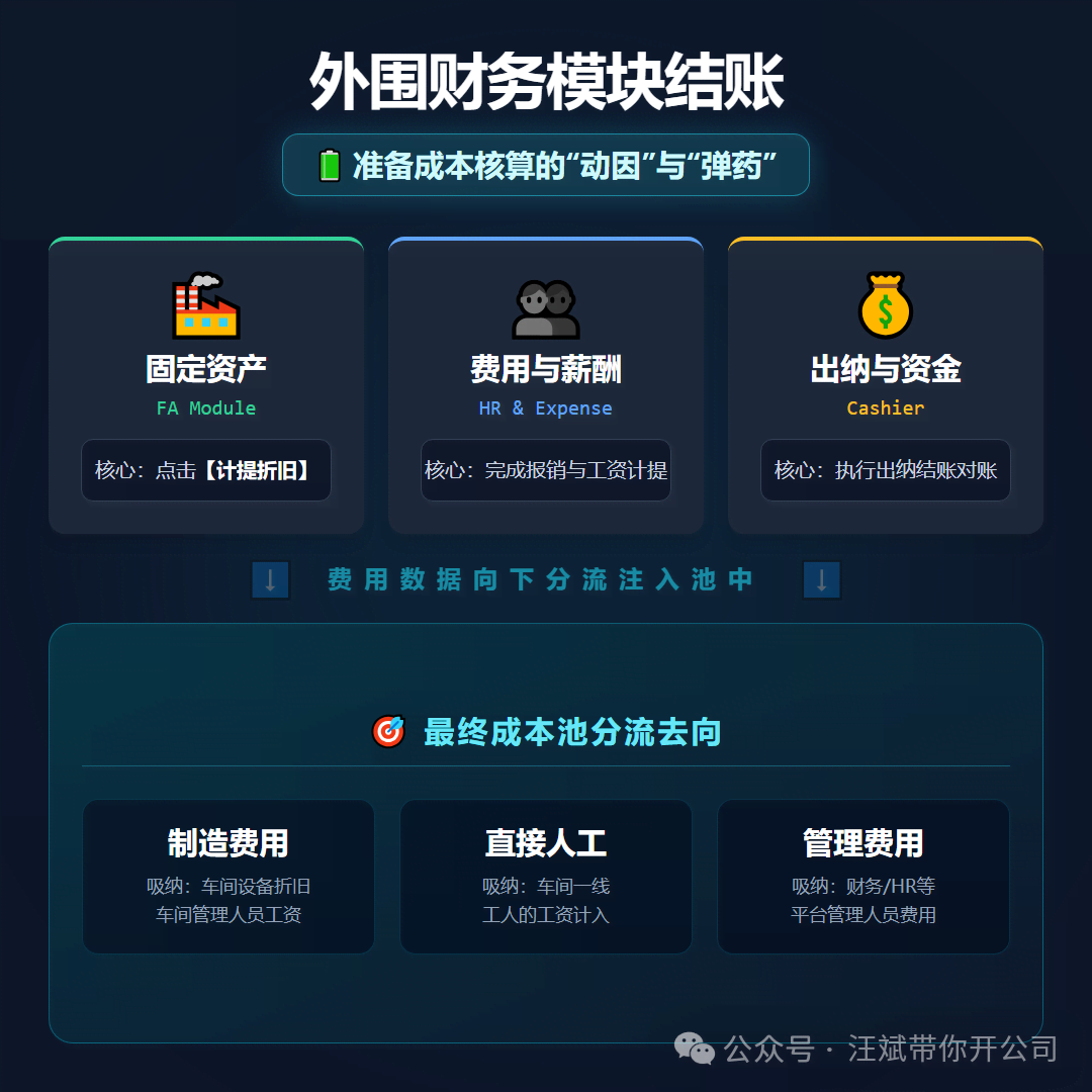

第二阶段:外围财务模块结账
准备成本“动因”与“弹药”
这些模块产生的费用,是后续成本核算的基础(制造费用的来源)。
  1. 固定资产模块 (FA)
    • 实务动作
      确认本月所有新增、报废、变动的资产卡片已录入完毕。
    • 核心操作
      点击计提折旧。系统自动计算折旧额,属于车间设备的折旧费将作为“制造费用”的重头戏,等待后续被抓取。
    • 操作结账
      执行固定资产期末结账。
  2. 费用管理与薪酬
    • 实务动作
      完成员工报销单的终审;计提本月工资及社保。
    • 去向
      车间一线工人工资计入“直接人工”,车间管理人员工资计入“制造费用”,平台管理人员费用进“管理费用”。
  3. 出纳/资金模块
    • 实务动作
      录入银行流水,完成银行存款对账,确保资金账实相符,执行出纳结账。

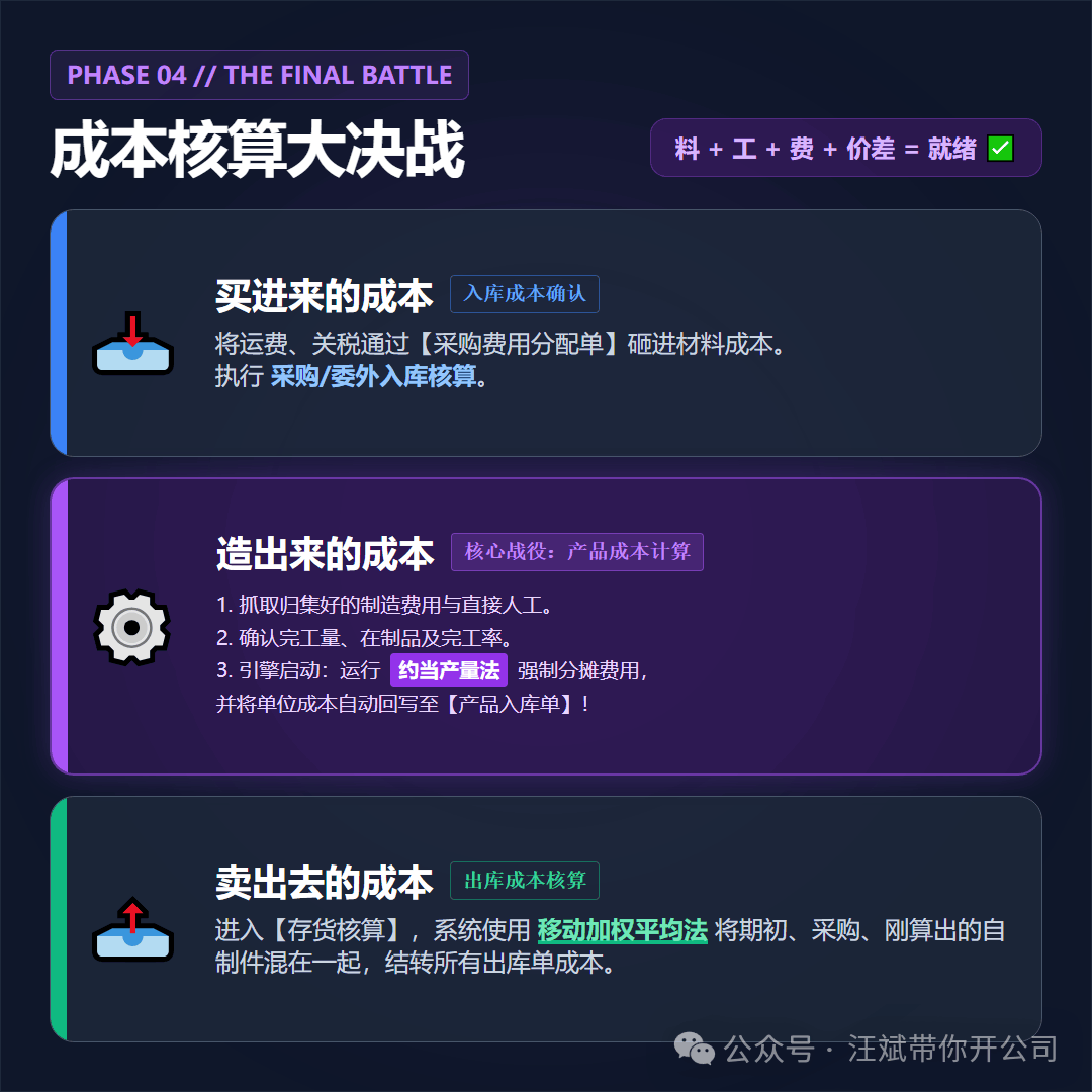

第四阶段:成本核算大决战
存货与产品成本
  1. 入库成本确认
    执行采购费用分配单➔存货核算➔采购入库核算和委外入库核算。
  2. 产品成本核算(核心战役)
    • 引入费用/归集产量
      将总账/资产/应付里的制造费用、人工抓取到成本模块。
    • 执行【成本计算】
      系统运行约当产量法分摊费用,自动将“单位成本”回写到本月的产品入库单上。
  3. 出库成本核算
    进入存货核算模块,执行出库成本核算。系统用移动加权平均法结转销售出库单和生产领料单成本。

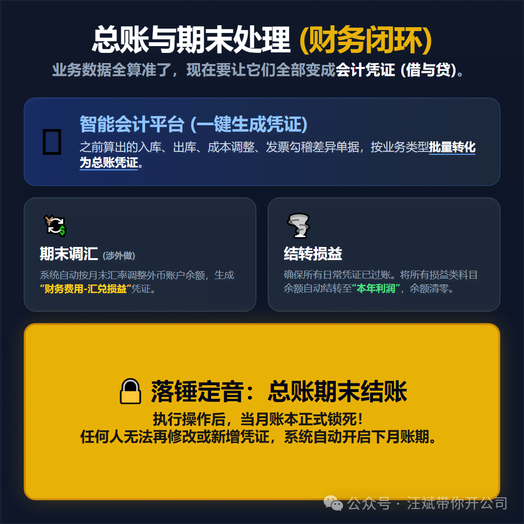

  1. 智能会计平台
    批量生成凭证。将所有单据(入库、出库、价差等)转化为总账凭证。
  2. 期末调汇
    执行期末调汇,生成“汇兑损益”凭证。
  3. 结转损益
    确保所有凭证已过账,执行结转损益,将损益类科目余额结转至“本年利润”。
  4. 总账结账
    执行总账期末结账。落锤定音当月账本正式锁死。

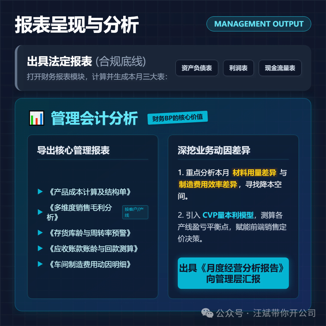

第六阶段:报表呈现与分析
管理输出
  1. 出具法定报表
    生成本月的《资产负债表》、《利润表》、《现金流量表》。
  2. 管理会计分析
    导出《产品成本计算单》、《销售毛利分析表》,分析材料用量、费效差异,出具《月度经营分析报告》。

可以说,掌握住了这7大步骤里的“流程和单据”,就掐住了月末结账数据流转的命脉!
