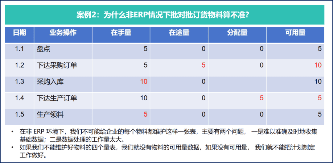

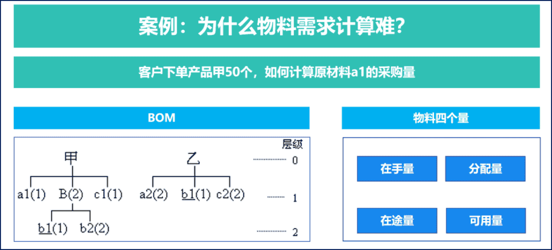

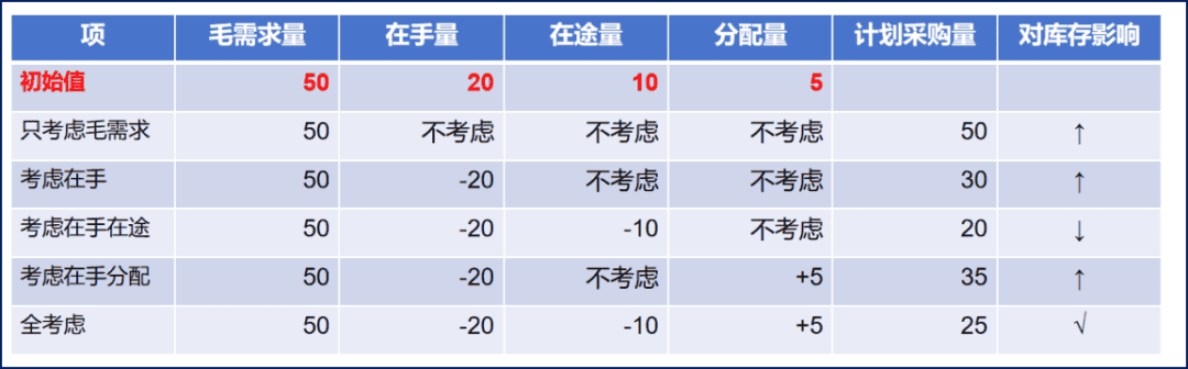

毛需求:理论总需求量,不考虑现有库存、在制、在采,单纯算一共需要多少。
净需求:考虑库存和预计入库之后的需求数量,净需求= 毛需求 - 可用库存 - 预计入库量。

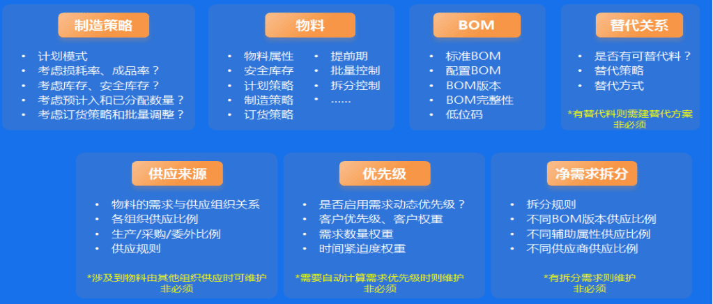

❷ 为什么“感觉”MRP结果不准确?
很多不熟悉MRP原理的人,在使用MRP运算后,总是抱怨MRP结果不准确。
MRP是按系统设定的运算方案,运算之后的结果,很多人不了解、不知道MRP的运算方案,就简单凭自己的感觉判断结果不准确,是无知而可笑的表现。
所谓MRP的运算方案,就是哪些纳入供应来源进行计算,哪些纳入需求来源进行计划。不同的方案,结果是不同的。
原则上没有确认的计划订单,申请单等,都可以不纳入需求与供应的来源。其他的都应该纳入需求来源与供应来源。
计划人员一定要了解MRP运算方案,成熟的系统,MRP方案是可以按需求进行设置的,当然,也有一些小系统,MRP方案已经封装好了,不能按需求进行设置。
销售订单、计划订单、采购订单、生产订单等都会影响MRP的结果,很多公司对这些订单不进行管理,过期作废的订单,很多挂在系统中不关闭,当然会影响MRP的结果。
很多公司的库存不准确,所以在MRP运算时,只计算订单的毛需求。
结论:是MRP结果不正确吗?不是不正确,只是计划员“感觉”不正确而已。

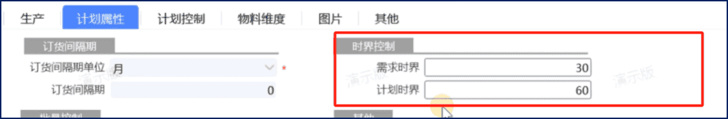

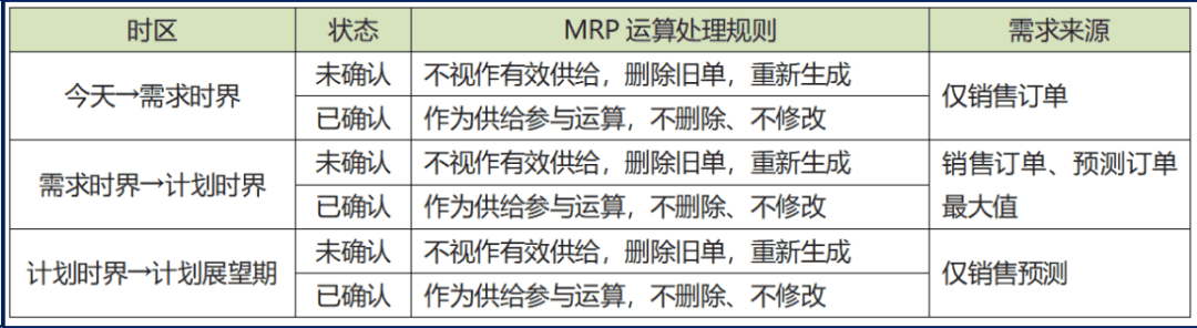

❹ 需求时界、计划时界、计划展望期
要用好MRP,必须了解需求时界、计划时界、计划展望期。
需求时界(Demand Time Fence, DTF):
近期冻结线,从今天到需求时界这段叫“需求时区 / 冻结区”。
需求时界的长度(通常)= 总装配提前期(最后成品组装时间)。
在需求时界内:
1.需求来源只认销售订单,预测单计算需求。
2.计划冻结,系统不能自动改动,需要修改时,由人工进行修改。
计划时界(Planning Time Fence, PTF)
中期控制线,需求时界~计划时界叫“计划时区 / 半冻结区”。
计划时界长度(通常)= 累计提前期(采购 + 加工 + 装配总时间)。
在计划时界内:
需求来源取订单与预测的最大值(订单+ 预测共同参考)。
已经确认的计划订单,系统不能自动改,只能计划员手动调整。
计划展望期(Planning Horizon)
编制MPS/MRP 时,最远能覆盖到的时间长度,超过了计划展望期的订单及预测,MRP都不作为需求的来源。
从今天→ 今天 + 展望期,是计划的最大时间窗口。
计划展望期的设置原则:≥产品累计提前期(采购 + 生产 + 装配),再留一点余量。
举例:累计提前期60 天,展望期常设为90 天 / 120 天。
作用:控制计划范围,太远的需求暂时不参与运算,避免计划无限拉长。
对于计划订单的状态,MRP处理规则如下:
在MRP系统中,计划展望期一定要设置,不能为空。计划简单的工厂,需求时界和计划时界一般都不需要考虑。
在三个时界之下,采购订单的计划到货时间、生产订单的计划完工时间都视为需求可供应的时间。
结论:这三个时界,没有几个人能理解并应用。

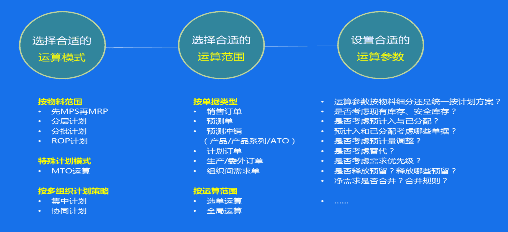

❽ 是Excel可靠?还是MRP运算准?
一般企业的物料种类有成千上万种,包含成品、半成品、原材料。
企业的订单状态也有多种:有已确认未投放的计划订单,包含计划采购订单、计划委外订单、计划生产订单;有已经投放的在途订单,包含采购订单、委外订单、生产订单。
而仓库的库存,可能存在的状态是:已分配占用,未分配可用。
面对这种复杂的情况,如果不用系统按预定的规则进行物料需求计算,采用Excel来计算物料需求,永远是无法计算准确的。
