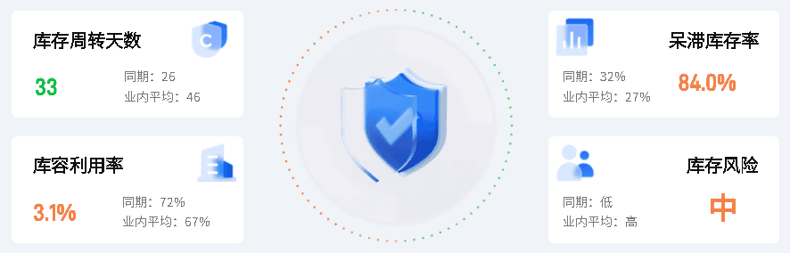

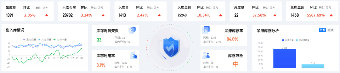

比如用 FineBI 搭一张库存分析看板,可以把三类指标放在同一个页面里:
第一层,看总体。
  • 库存总金额
  • 库存周转率
  • 库存周转天数
  • 动销率
  • 呆滞库存金额
  • 呆滞率
这一层让管理层快速判断库存整体是否健康。

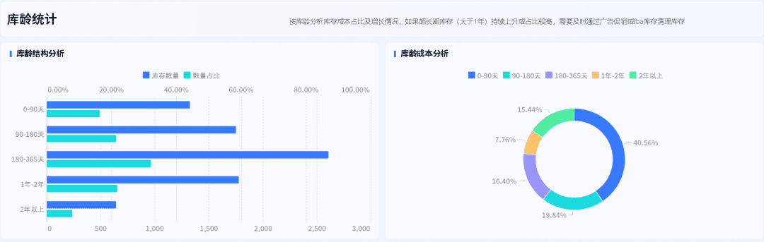

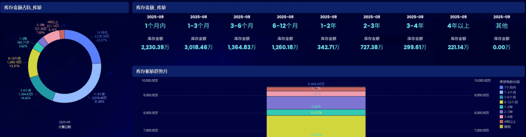

第二层,看结构。
按物料类别、仓库、库位、供应商、产品线、BOM版本去拆,看哪些库存占用最大,哪些类别周转最慢,哪些供应商物料最容易呆滞。

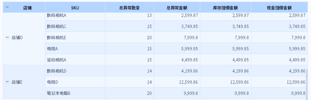

第三层,看明细。
点击某一类异常库存,能继续下钻到具体物料编码、库存数量、最近出库日期、库龄、关联工单、采购订单。
