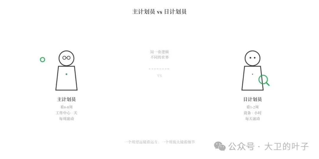

▲ 主计划员用望远镜看远方,日计划员用放大镜看细节——两个人看的不是同一个东西
为什么不能合成一个?
主计划和日计划的区别,比想象中大。
展望期不同。主计划的展望期长,通常6到8周。它不仅要看近期可执行的排程,还要看中远期的计划分布和能力负荷——未来几周会不会出现产能不足,或者产能富余。
日计划更偏执行。它的展望期短,通常在1周以内。对于前工序,可能只关注未来3天,每天滚动下达的计划理论上只需做一天。
执行频次不同。主计划不需要天天跑,每周滚动一次就够了。日计划是每天滚动,每天检讨第二天的计划。
颗粒度不同。主计划考虑的是工作中心的能力,颗粒度到天就行。日计划要排到具体设备或设备组,颗粒度到小时甚至分钟。
约束条件不同。日计划还要考虑很多主计划不需要管的细节:比如后续工序的跟单期限制(保质期要求)、防止批次间混料的防混规则等。这些规则放进主计划里,不仅没必要,还会拖垮运行速度。
所以,虽然两套计划的底层逻辑相似——都是先倒排再顺排——但它们看的世界完全不同。主计划是望远镜,日计划是放大镜。

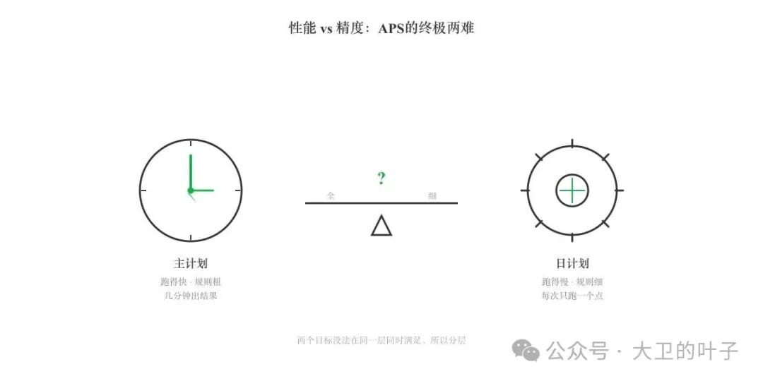

但这些都是表象。真正让我们必须把两套计划拆开的,是另一个更底层的问题。
真正的原因:系统跑不动
回想一下,很多APS项目做不成功,有一个很重要的原因:系统跑得太慢。
APS要运行得好,需要把大量精细的业务逻辑转化成规则化的基础数据。为了全面性,所有相关数据都要参与计算。再加上较长的展望期——3个月甚至半年——需要运算的数据量非常庞大。逻辑复杂,数据量大,运行速度就自然成了大问题。
很多项目上线后,跑一次APS整体计划,少则几十分钟,多则好几个小时。有的甚至要在凌晨设好计划任务,第二天早上才能看到结果。
这就引出了一个致命的问题。
计划排出来后,计划员一定会发现跟理想中有差异。某个订单的顺序要调一下,某个资源的负荷要匀一匀,临时来了个急单要插进去。改一个点,可能影响全局。影响全局,就得重新跑一次。
如果重新跑一次要等两小时——那计划员可等不起。
计划员的需求是:调一下,马上看结果。系统给不了这个响应速度,计划员就不愿意用。不用,系统就成了摆设。
这就是我们拆分主计划和日计划的核心驱动力。
▲ 主计划追求"全"和"快",日计划追求"细"和"准"——两个目标没法在同一层同时满足

分工的本质:在性能和精度之间画一条线
回过头来看,主计划和日计划的分工,表面上是展望期和颗粒度的差异,本质上是在系统性能和排程精度之间画了一条线。
主计划在那条线的左边:范围大、数据多、规则粗、速度快。它负责回答"未来几周,产能够不够,哪些单子可能有风险"。
日计划在那条线的右边:范围小、数据少、规则细、精度高。它负责回答"明天这台设备,具体做什么,什么顺序"。
如果硬要把两边合成一个——既要全面又要精细——那系统就跑不动了。跑不动,计划员就不用。不用,项目就失败了。
所以,客户问"是不是不需要两个计划员了",答案其实是:APS不是替代计划员,而是给两个层级的计划员各自的工具。主计划员用主计划模块做宏观判断,日计划员用日计划模块做微观排程。跟单员可能确实可以减少——因为系统替他跟了一部分——但计划的核心判断,还是在人手里。
▲ 线左边是主计划的领地——粗、快、全;线右边是日计划的领地——细、准、小。这条线画在哪,取决于系统跑得动多少
至于这条线具体画在哪里——主计划的展望期设多长,日计划的滚动频率设多高,颗粒度切到多细——这些没有标准答案。取决于你的产品工艺、你的设备特性、你的数据基础,也取决于你的系统算力。
每个项目都得自己摸。
但有一点是确定的:分层的思路是对的。不分层,你就在追求一个跑不动、也用不起的"完美系统"。分层了,你得到的才是两个跑得动、用得起的"够用系统"。
够用,比完美重要。
