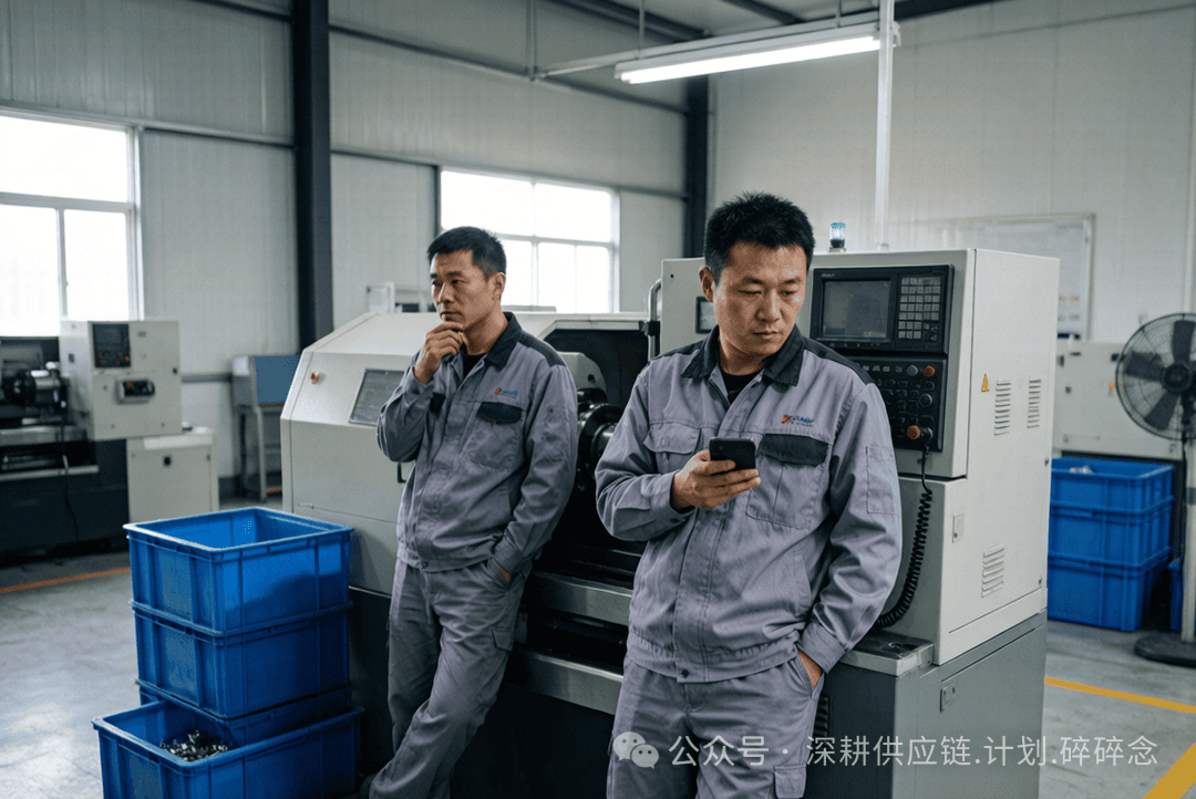

我第一反应是打开系统查库存——有货,258 件,够本周两张工单。跑去仓库一看,货确实在,堆在待检区的黄线里边,检验单还没签字。质检说昨天下午到的,检具在别的批次上占着,最快中午。
于是三个人在待检区门口站了十分钟。产线停了两个半小时,五个工人在旁边擦机台。
这种事,一年得来多少回?
后来复盘,我把那周的齐套报表拉出来看,数字是 92%。可实际能开工的工单,六成都不到。报表没骗人,是我们对"齐套"这两个字的理解,从一开始就是错的。
机台亮着灯却不转,五个人在旁边擦机台——缺料的成本从来不只是那几个零件

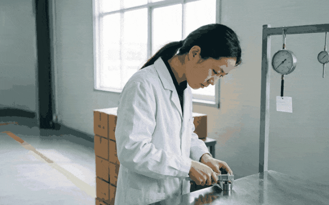

待检区里躺着的料,系统里是“有”,现场是“不能用”
