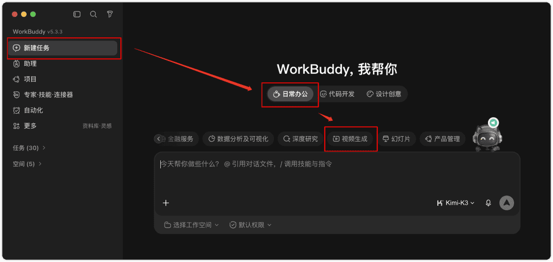

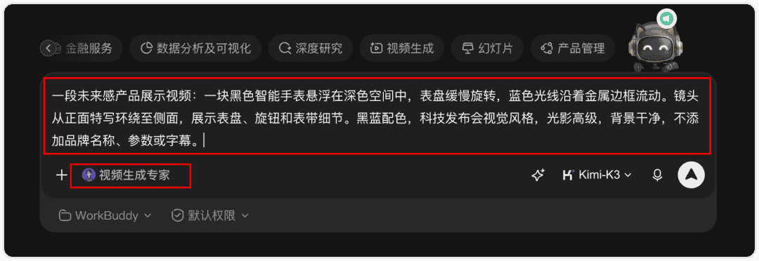

我们在安装好客户端并打开后,在首页的「新建任务」里,「日常办公」→「视频生成」。
点击「视频生成」选中,可以看到对话框下面变成了「视频生成专家」;这个时候,在对话框里输入我们的需求即可;再选择使用的模型,比如 Kimi-K3,然后执行。
进入到交互过程中,跟着提示交互往下走;当然这个交互可能有也可能没有,当你的描述足够详细时,一般就不需要补充细节了,直接进入生成过程中。

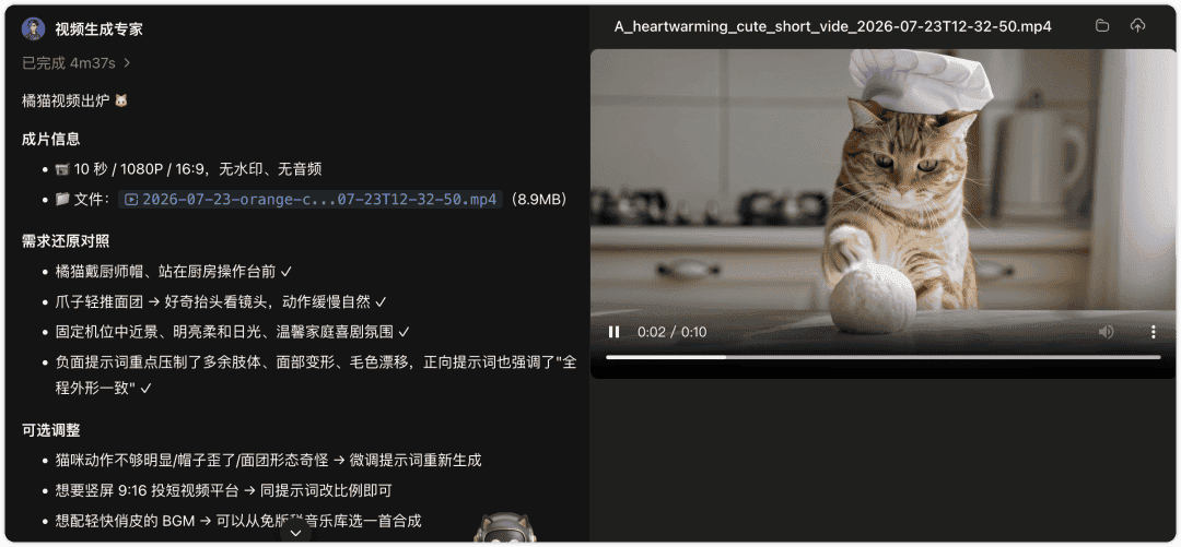

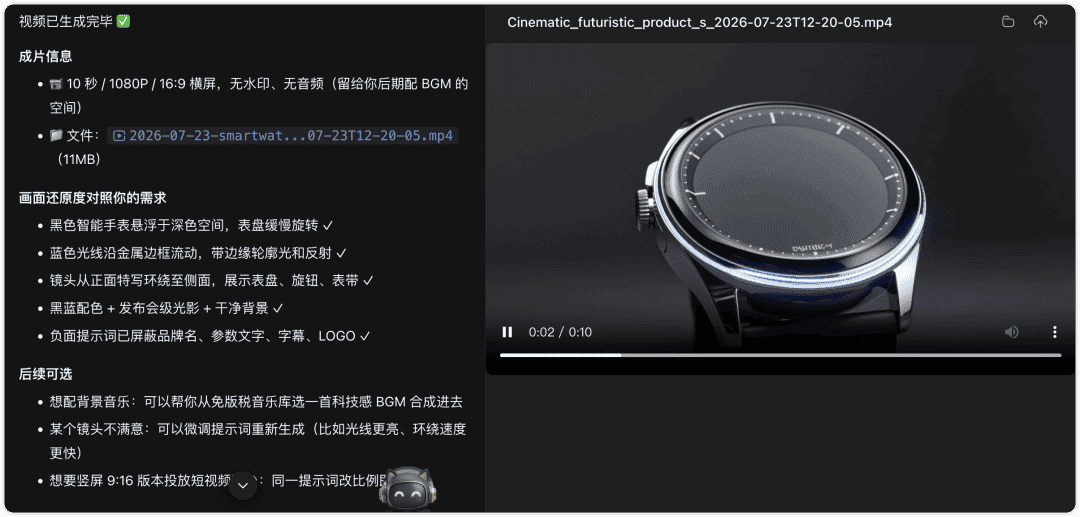

几分钟时间,就搞定了。
这个我是在完全没有提供任何材料的基础上生成的,像产品介绍类的,给它提供一些材料,比如参考图片等,效果应该会更好。

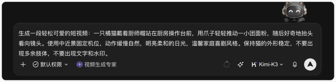

再来一个萌宠趣味短视频。
效果还是很 ok 的。

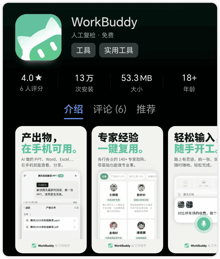

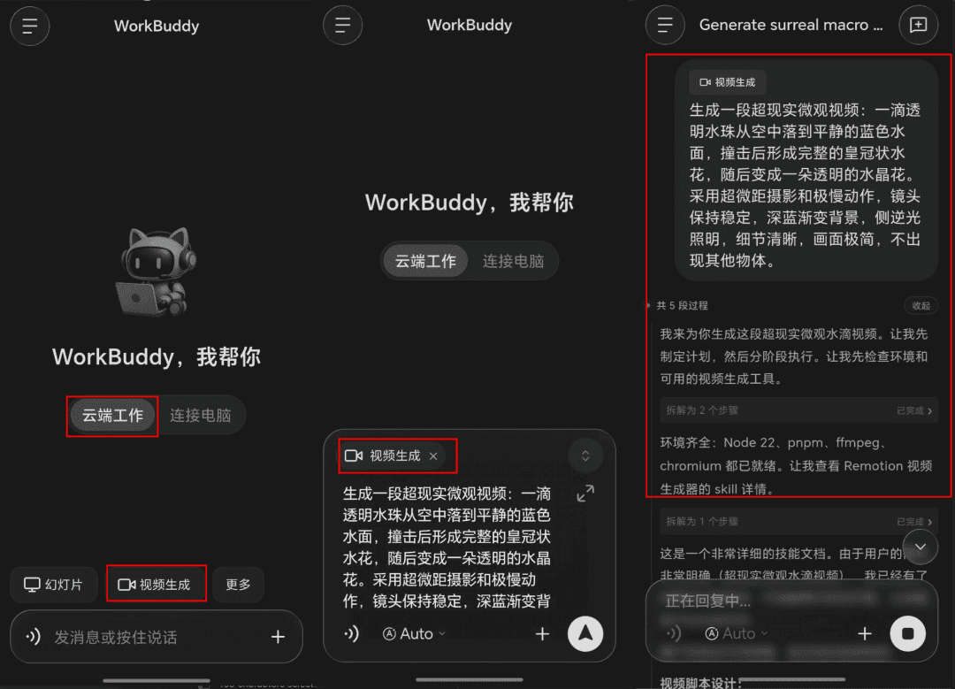

WorkBuddy 很早就上线了小程序版,直接搜「WorkBuddy」即可;然后最近又上线了 App,直接在应用商店搜索就出来,下载安装就可以了。
打开后,首页这个「云端工作」里面,选中「视频生成」项,再输入提示词描述去生成就好啦。
手机版提供了云端完整的环境,视频生成都在云端沙箱环境中,随时随地创作,很方便的。

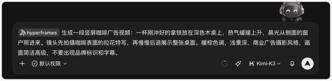

| 方式二、使用 HyperFrames 技能
在 WorkBuddy 中,我们还可以使用 HyperFrames 技能来创作视频。
HyperFrames 是一个视频生成框架,它可以将 HTML 转换成 mp4 视频,很实用。

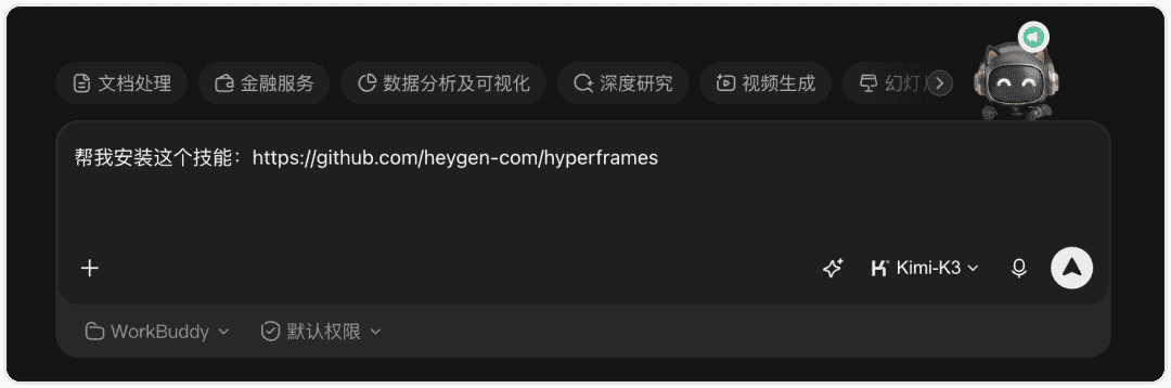

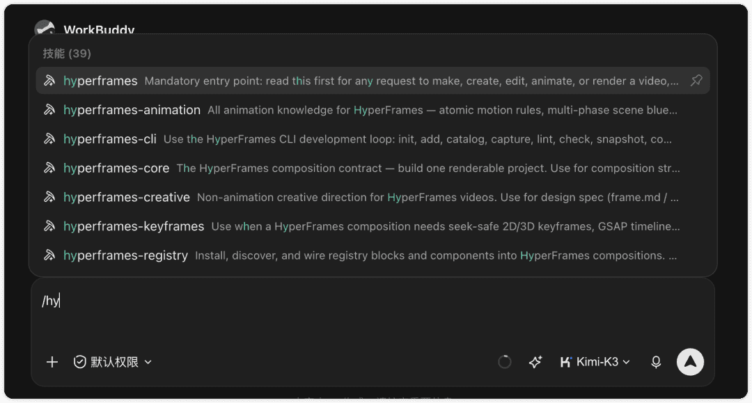

在 WorkBuddy 中,我们可以用大白话先安装一下这个技能,如:
    帮我安装这个技能:https://github.com/heygen-com/hyperframes
    安装好后,在对话框里使用斜杠 “/” 就能调出来了。

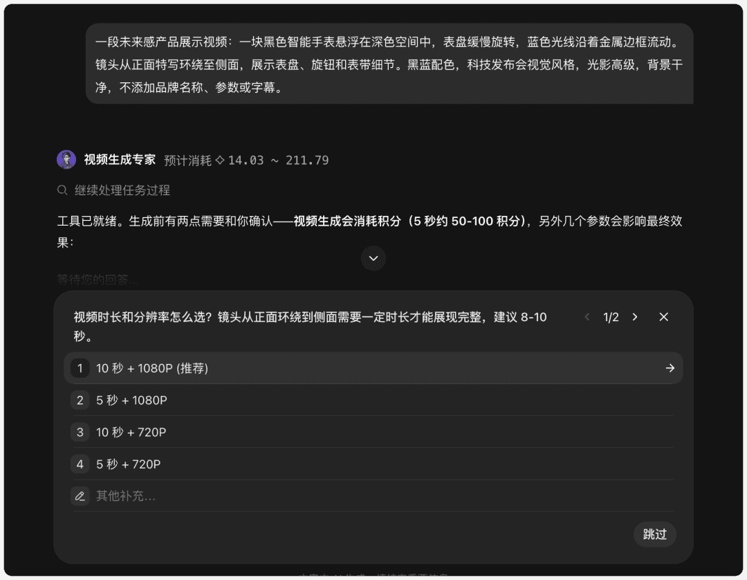

    选中 hyperframes 技能,然后输入视频描述,前往生成。

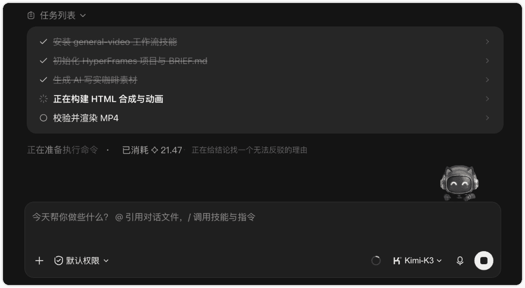

    一般而言,它会列个清单依次执行,直到生成。
    HyperFrames 很适合做一些产品介绍、知识科普、新闻速递类的视频。

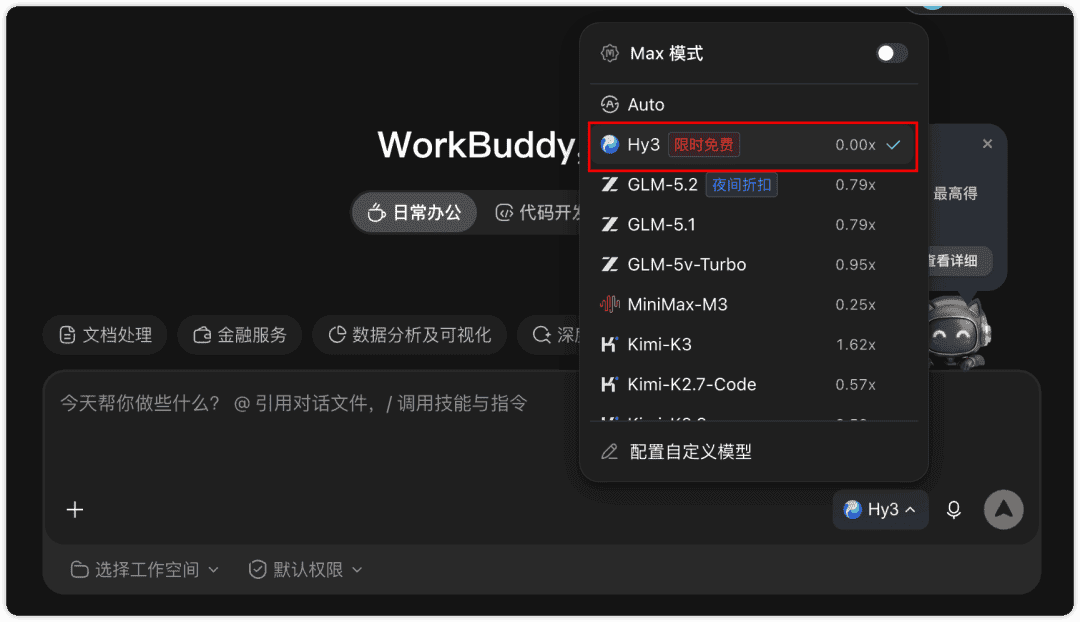

    在使用的时候,Kimi-K3 积分消耗会比较多点;不过目前腾讯自家的混元模型 Hy3 是免费的,不消耗积分,所以可以优先用这个。
