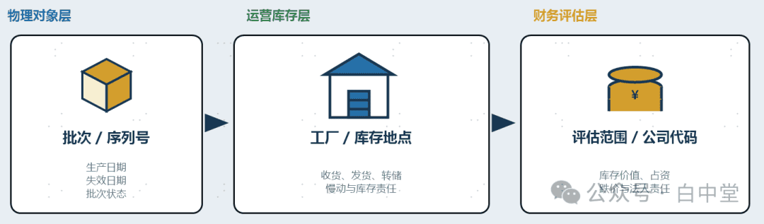

SAP 里,库存业务动作主要发生在工厂/库存地点层,而公司代码是通过评估范围(valuation area)关联出来;同时,SAP 的评估、更新和显示发生在评估范围层。这正好说明:运营上的“当前库存范围”和财务上的“当前评估/法人范围”天然就不是一回事。

SAP 对批次和保质期的设计,本来就是围绕这个逻辑:系统会基于生产日期/制造日期和总保质期去计算失效日期;对于启用相关检查的批次物料,收货时就要求录入批次的生产日期或失效日期。这说明“物理库龄”的起点天然就是制造/生产日期,而不是收货日。

注意:在库库龄并不关心这批货是不是去年生产的,它只关心它进入“我当前这个池子”之后待了多久。而 SAP 的库存动作天然也是在工厂/库存地点层执行的,所以这个指标本质上是运营视角。

SAP 里“评估”与“库存物理位置”不是同一个层面。评估、更新和显示是在valuation area层,而日常库存移动是在plant/storage location层完成,公司代码是由 plant 经 valuation area 派生出来。也就是说,财务库龄和在库库龄天然可能不同步。

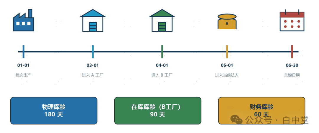

看一个最简单的例子:
  • 批次生产日期:2026-01-01
  • 进入 A 工厂:2026-03-01
  • 调入当前 B 工厂:2026-04-01
  • 进入当前法人/评估主体:2026-05-01
  • 关键日期:2026-06-30
那么同一批货在 2026-06-30 这天可以同时是:
  • 物理库龄 = 180 天
  • 在库库龄 = 90 天(如果“当前库存范围”定义为 B 工厂)
  • 财务库龄 = 60 天(如果“当前评估/法人范围”从 5 月 1 日才开始)
这三个值可以同时都对。真正错的不是数,而是有人拿 90 天 去回答“这货到底老不老”,或拿 180 天 去回答“它在我账上压了多久”。

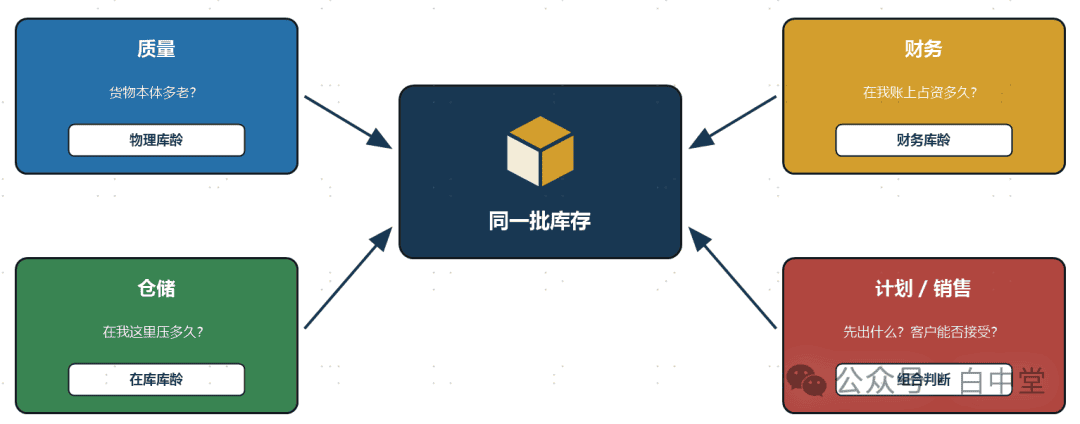

三、不同部门最常见的误解
最容易出现“各说各话”的地方。

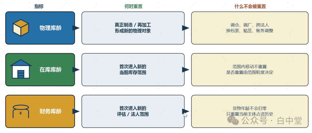

四、三个库龄分别“什么会重置,什么不会重置”
1) 物理库龄,只有在“新物理对象真正诞生”时才应该重置
物理库龄的本质是货物本体年龄。
所以它不应该因为以下动作重置:
  • 仓库转移
  • 工厂转移
  • 法人转移
  • 改标签
  • 换包装
  • 库存状态变化
  • 账务调整
这些动作改变的是位置、归属、状态、账务,不是“这件东西重新出生”。
物理库龄应该重置的典型场景只有一种:
  • 经过真正的制造/再加工/重制,形成了一个新的物理对象
很多人把“重新包装”“重新贴签”“批次 A 转批次 B”也理解成“新货诞生”。
如果只是标识变化、包装变化,没有形成新的物理对象,那么从质量与寿命逻辑看,物理库龄通常应继承,不应重置。
SAP 批次管理强调批次可承载生产日期、失效日期、批次状态等属性,本质上就是把“货物本体属性”挂在批次或者序列号上,而不是挂在仓库位置上。
2) 在库库龄,只要“进入了新的当前库存范围”,就可能重置
在库库龄不是问“货老不老”,而是问“它在我这个池子里待了多久”。
所以只要你的“当前库存范围”定义变了,重置逻辑就会变。
例如你把当前库存范围定义成“当前工厂”:
  • 从 A 工厂转到 B 工厂,B 工厂的在库库龄应从进入 B 工厂那天起算
  • 在 B 工厂内部从一个库存地点转到另一个库存地点,如果你的范围只定义到工厂,就不重置
  • 如果你的范围定义到“工厂 + 库存地点”,那库存地点变化就重置
所以在库库龄最常见的误解是:
有没有重置,不是看业务动作本身,而是看你定义的“当前库存范围”边界。
它是一个范围依赖型指标,不是一个天然固定指标。
3) 财务库龄,只要“进入新的当前评估/法人范围”,就可能重置
财务库龄问的是:
这批库存从什么时候开始,在“我这个会计/评估主体”里占资?
所以它天然以当前评估范围/法人范围为边界。边界一变,财务库龄就可能重置。
这就是为什么:
  • 同一集团内部跨法人转移后
  • 新法人账上的财务库龄可以很短
  • 但货物物理库龄依然可能很长
  • 当前仓的在库库龄也可能介于两者之间
财务最常见的误解就是把“入我账”理解成“货物年龄归零”。这在财务视角可以成立,在货物视角不成立。
五、为什么组织里总会吵?因为大家都把自己的问题,当成了公司的总问题
  • 质量说:我关心这货本体多老,还能不能用
  • 仓库说:我关心这货在我这里压了多久,要不要挪
  • 财务说:我关心这货在我账上压了多久,要不要计提
  • 计划说:我关心先出什么、清什么、怎么降库存
  • 销售说:我关心客户能不能接受
这些都合理。不合理的是,任何一个部门都想把自己的口径升级成“唯一官方库龄”。
所以企业真正要统一的,不是“哪个库龄赢”,而是:
每一种业务问题,必须对应正确的库龄。

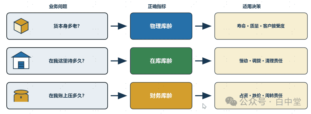

只要不写全名,讨论就一定会跑偏。以后谁再说“这批货库龄多少”,你就先反问一句:
你问的是哪一种老?
  • 问“货本身多老” → 物理库龄
  • 问“在我这里待多久” → 在库库龄
  • 问“在我账上压多久” → 财务库龄
再进一步:
  • 关心寿命、质量、客户接受度 → 先看物理库龄
  • 关心仓储责任、慢动、调拨清理 → 先看在库库龄
  • 关心占资、跌价、周转、法人责任 → 先看财务库龄
这三句话一旦在组织里讲透,90% 的争议都会从“算法之争”变成“问题归属之争”,而后者是能对齐的。
